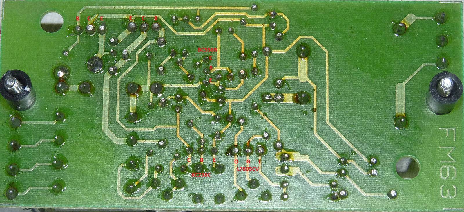

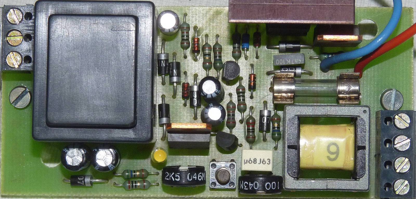

obrázky

Tohle není Royer ani omylem. Výstup trafa bude několik vinutí - dvě žhavící a mezi nima pracovní - dedukuju podle toho, že každá svorka svorkovnice vede na jeden vývod trafa (sekundár). Na primáru máš jedno pracovní vinutí a jedno zpětnovazební - budící. Soudím podle toho, že dvě svorky jsou vyvedeny silnýma cestičkama a dvě tenkýma. Silný cestičky jdou dohledat, že jedna vede na pojistku a druhá na kolektor tranzistoru. Blokovací měnič.

jj to sem nějak vydedukoval, že to jedno vinutí bude zpětnovazební no…soudě teda dle toho, že co sem měřil, se zdá být OK, tak asi bych tipnul fakt ty zenerky?

Ten tišťák nebude tak složitý, abys nemohl rozkreslit schéma. Inspirovat se můžeš nouzovým světlem BEGHELLI, co tu někde visí. V podstatě jde o modifikaci blokovacího měniče, co je napájen z akumulátoru. Obvod hlídající přítomnost napětí na napájecím zdroji nabíjení v případě ztráty spustí měnič. Dít se to může buď výkonovým tranzistorem, který spojí měnič s baterií, nebo tak, že tranzistor pustí předpětí do zpětnovazebního okruhu, měnič se rozkmitá a zářivka svítí. Po zániku stejnosměrnýho předpětí se oscilace zastaví a zářivka zdechne. Nabíjení u Beghelky bylo přes stábl a omezovací odpor. NiCD akumulátor snesl minimální nabíjecí proud díky nízkému rozdílu napětí stáblu a baterie neomezenou dobu. Zenerka může být součásti rozhodování u detekční části, může být součásti nabíjení, nebo se někdy využíva i u zpětnovazební části, třeba pro ochranu hradla spínacího MOSFETu.
