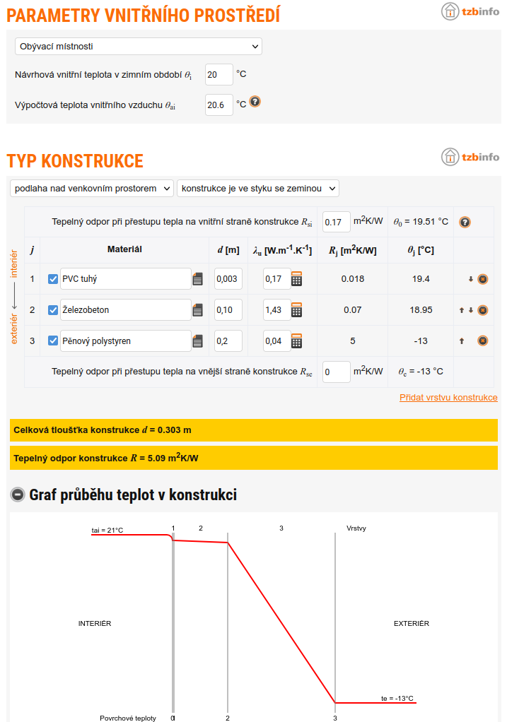

S tím rozložením teploty v betonu jsem si skoro jistý, ale hádat se nebudu. Zkusím si to příležitostně namodelovat na tzb.

Jsem si jistý, že v případě dobře tepelně vodivého tělesa (míněno relativně vzhledem k okolí) je prakticky jedno, kde v něm je umístěn zdroj tepla, pominu-li extrémy typu "zcela na povrchu". První obrázek k ujasnění problému (i když to není zcela to, o čem je řeč) máš v příloze.
