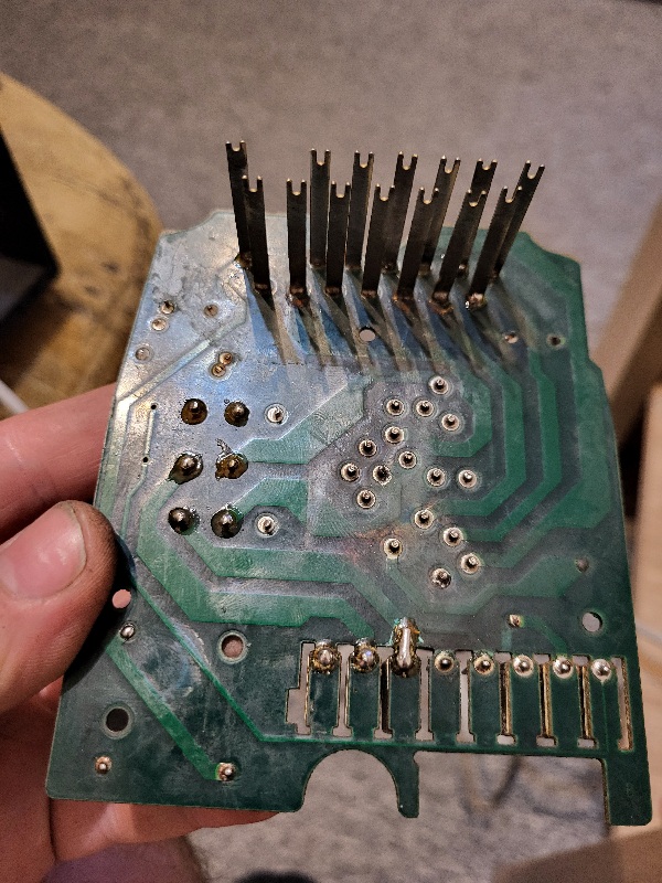

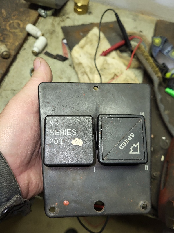

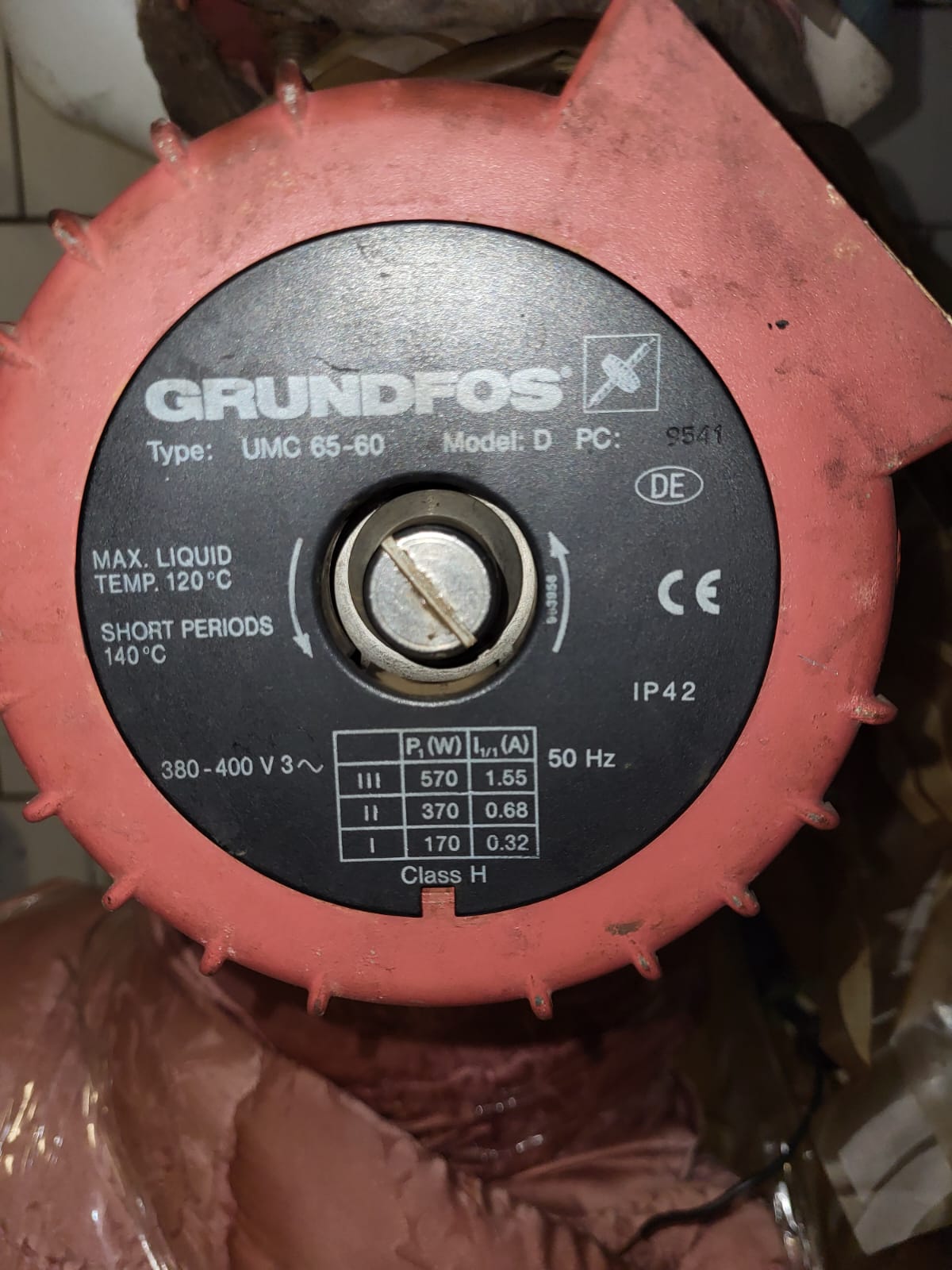

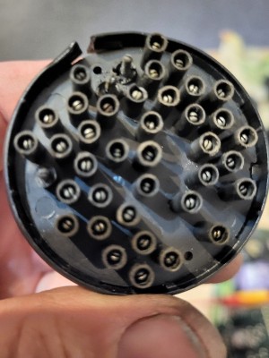

zdravim dnes sem řešil oběhové čerpadlo grundfos typ UMC65-60 model D
toto čerpadlo má 3 fáze a ruční přepínání rychlosti je to takovej kulatej konektor schovanej pod víkem který se povytažením a pootočením mění rychlosti čerpadla 1 až 3
a tato regulace vyhořela
je to přez 20 let starý a už se to prej nedělá
samotnej motor jede našli sme poslední funkční regulátor a zkusili ho napojit
a já se ptám šlo by to zapojit bez tý regulace na přímo?
má někdo k tomu náký schéma tý regulace nebo aspon toho konektoru co de na vinutí toho motoru abych věděl kam zapojit jednotlivé fáze?
o rychlost mi nejde jezdilo to na 2ku zlatej střed ale bude mi stačit pokud se motor bude nák točit
děkuji za reakce

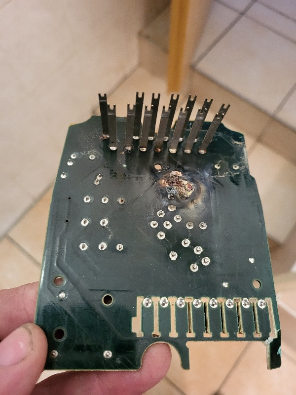

Celé je to jen přepínání odboček vinutí, žádná elektronika v tom není. Takže je potřeba propískat u funkčního kusu, jak to má být propojené na žádanou rychlost a podle toho propojit to vyhořelé. Pokud není vyhořelá deska příliš zuhelnatělá, půjde to udělat přímo na ní. Přičinou jsou nejspíš studeňáky v pájení.

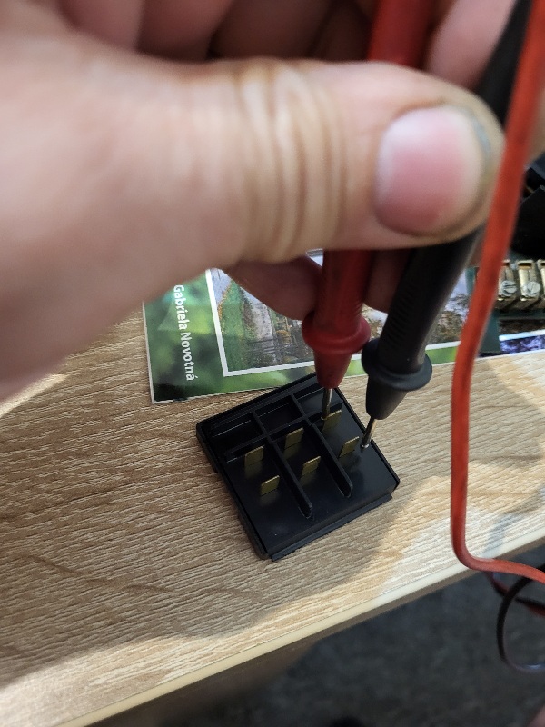

Mam 4 ty plošný spoje tak to skusim proletovat propipat popřípadé to proklemuju na jednu stalou rychlost a hotovo
Pípal sem to včera večer jen tak zkusmo na miste a u jedný tý desky sem na tu jednu rychlost 2 faze našel

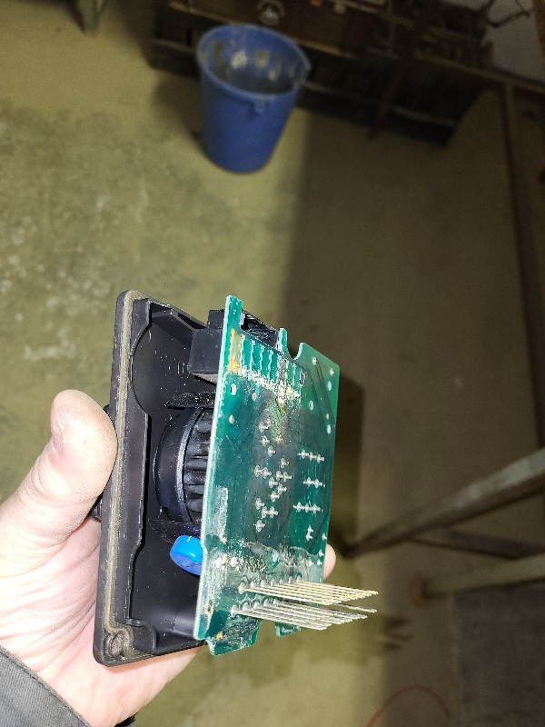

Problem bude asi i v tom přepínaní odboček ten bazmek je v plastu tak nak nerozebiratelnej a uvnitř je taky plošnej spoj
Zkusim to pipnout u toho funkčniho a dle toho se zařídim děkuji

Přepínač bych úplně vyboural pryč a propojil bych to přímo na plošném spoji.

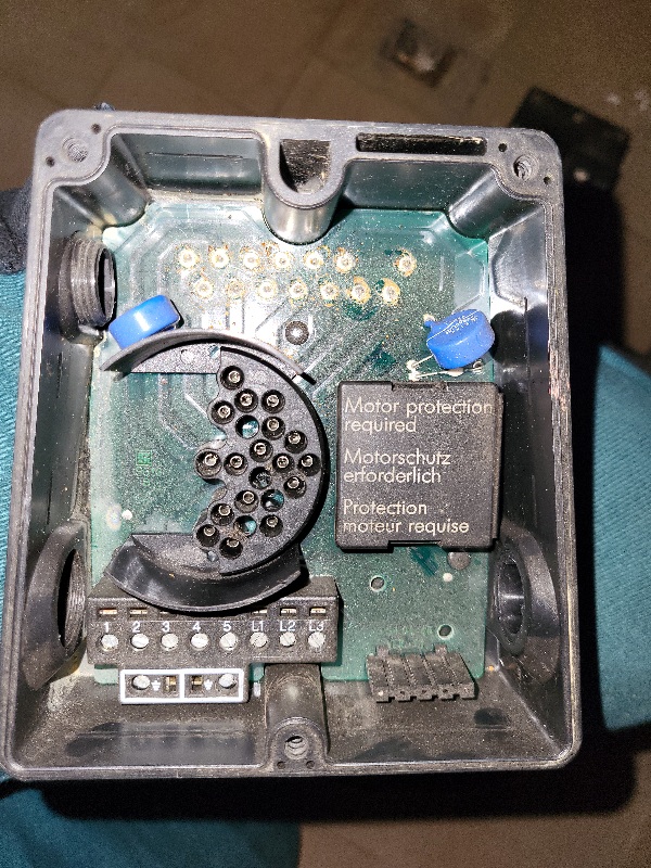

Mohl by jsi sem dát fotku vývodů ze statoru motoru ? I desku ze spodní strany ? Pro další zájemce . Samotného by mne to zajímalo .

Ja se k tomu dostanu za cca 14 dní a určité dam vysledek zatim foto desky z druhy strany

Takže vlhkost či vadné pájení .

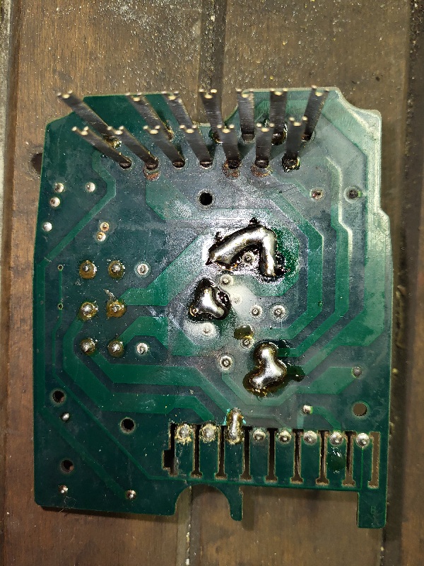

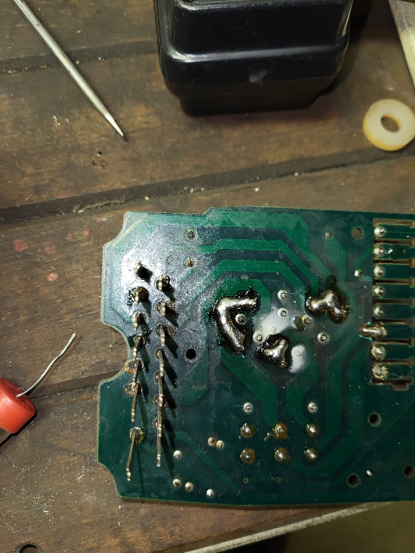

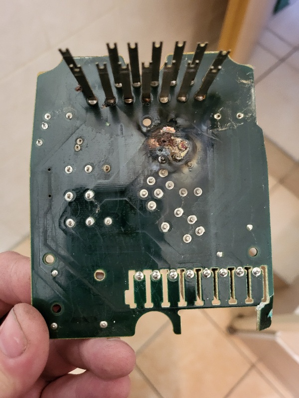

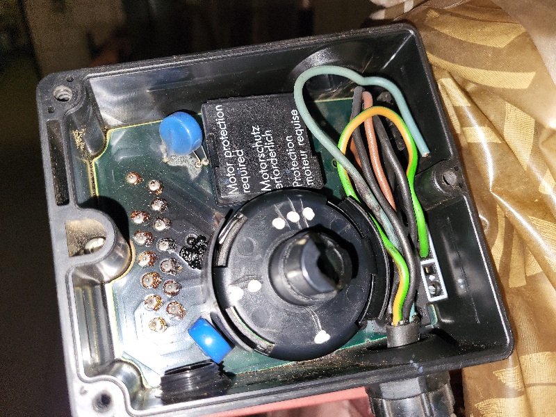

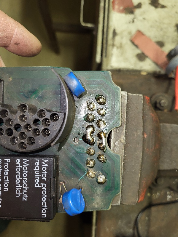

Kapku sem to dnes koumal ze 4 desek regulace sem myslim dvě dal do hromady
Propipal je všechny co se mi nezdalo sem proletoval a pospojoval
Proměřil sem i tu tepelnou ochranu

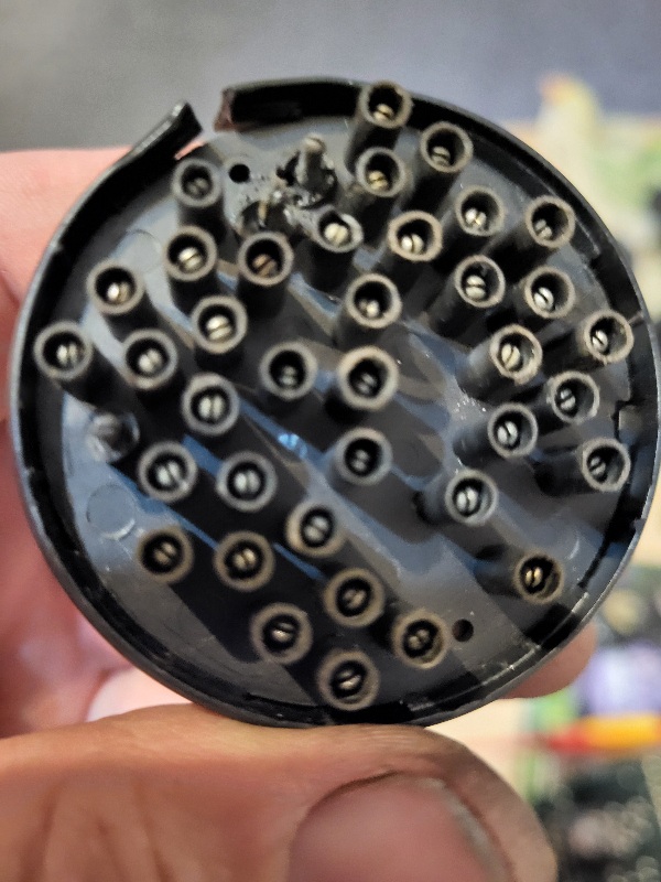

Další problém je ten otočnej konektor u vsech 4rech je to častečně vytavený zoxidovaný
Takže až budu zas u čerpadla vyhodim tu funkční regulaci proměřim jak a co je propojeny na 2ku rychlost a na téch deskách ty spoje na tvrdo proklemuju na tu jednu rychlost
Zbývající 2 desky sou kapku víc vyhořelý ty poopravim až poté co si budu jist funkčnim zapojením
Nafotim to a dam vědět

jak sem slíbil mám výsledek výkendového bádání :idea:
motor jako takovej sem neměřil
zprovoznil sem 3 čerpadla a v záloze sem pro strýčka příhodu nechal jeden celej funkční originál :idea:
