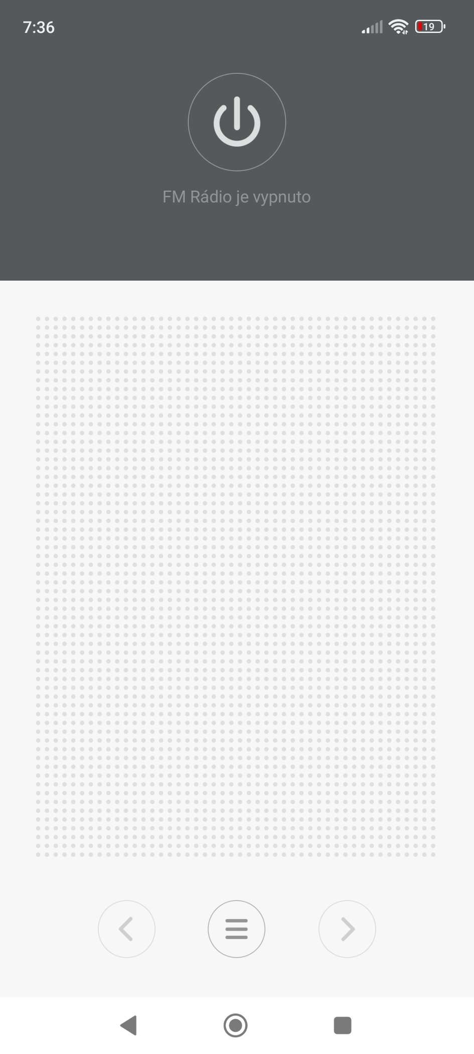

Mám rok starý mobil Xiaomi Redmi Note 10. Android verze 12, MIUI Global 13.0.7.
Snažil jsem se oživit FM rádio. Bohužel po spuštění přes ikonu FM Rádio se zobrazí jen nějaká základní obrazovka. Pod tlačítkem vypínače je text "FM Rádio je vypnuto". Na stisk toto tlačítko nereaguje. Sluchátka jsou samozřejmě zasunutá. Verze FM rádia je 1.0.497.
Nemohu přijít na to, co blokuje to zapnutí. Jdu na operaci kolene a rád bych si zpříjemnil pobyt v nemocnici rádiem nezávislým na internetu.
Napadne někoho důvod, proč mi to nehraje ? Dík za rady.

Já když k telefonu Xiaomi 9 připojím sluchátka, tak se mi na horní stavové liště vedle času zobrazí jejich symbol. Tady nic nevidím. Nemá to blbý kontakt nebo impedanci, že je nedetekuje? Zvuky telefonu z nich hrajou?
Na druhou stranu ten telefon nemá problém to rádio zapnout i bez sluchátek, jen se klikne na tu ikonu zapnutí/vypnutí. Akorát bez zasunutých sluchátek nechce ladit, zůstává na poslední stanici.

Symbol sluchátek se mi při jejich zasunutí zobrazuje a sluchátka bez problémů přehrávají hudbu uloženou v telefonu. Když jsem snímal ten náhled obrazovky, asi jsem je neměl právě zasunuté. Při zasunutí a vysunutí sluchátek se na té základní obrazovce zobrazí upozornění na nutnost zasunutí sluchátek pro dostupnost všech funkcí rádia.
Zkusil jsem tu aplikaci odinstalovat a znovu nainstalovat ve stejné verzi. Nic se nezměnilo. Mám nějaký vnitřní pocit, že pro moji verzi Androidu a MIUI by měla být nainstalována jiná verze FM Rádia. Ideální by bylo, pokud má někdo stejný telefon a funkční rádio, aby napsal verzi té fungující aplikace.
Hledal jsem na Obchod Play nějakou jinou aplikaci pro FM Rádio, ale všechny vyzkoušené z mnoha nalezených přehrávají rádio z internetu. Já chci rádio z pozemního vysílání.

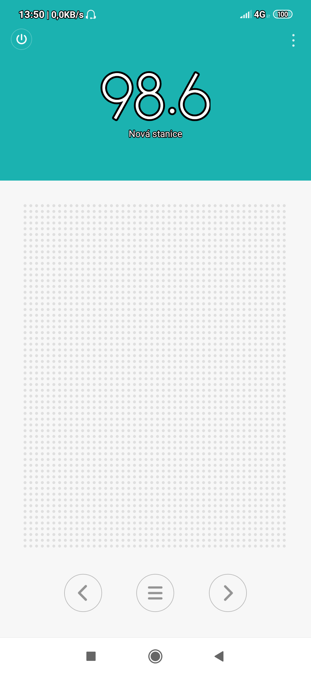

Redmi Note 9
OS MIUI Global 12.0.10
Je jedno jestli mají sluchátka 3 nebo 4 piny, aplikace FM Rádio funguje OK
Ale citlivost nic moc...

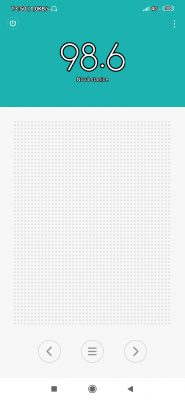

Redmi 10, 13.0.2. - Před měsícem jsem to zapnul a hrálo to bez sluchátek. Teď jsem zkusil na jiném místě, sluchátka tu nemám. Zapnout to šlo, po chvíli tlapkání začalo ladit, našlo 3 stanice, ale jen šum.
