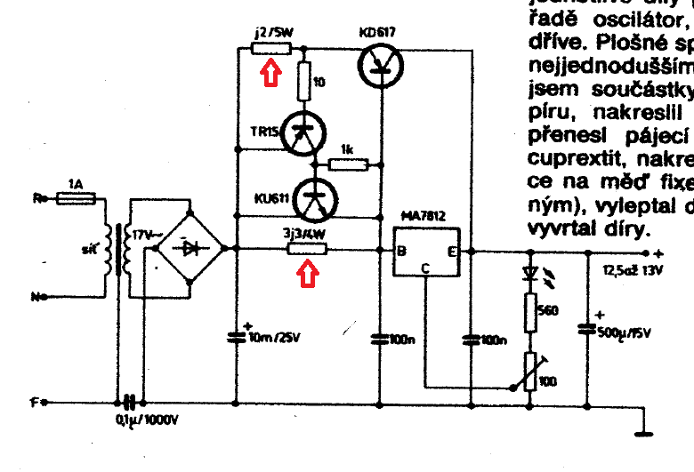

Využijem ešte tento priestor a spýtam sa - aké typy rezistorov použiť do zdroja podľa obrázku, ak tam majú byť správne typy. Ten 0,2Ω/5W jedine navinúť z odporového drátu, tam iná možnosť nie je. Ten 3,3Ω sa používa už hotový (napr. TR522), alebo táto hodnota je tiež na domácu výrobu z drátu?

Na těch 0,2Ω dáš 5ks 1Ω paralelně a je to.
