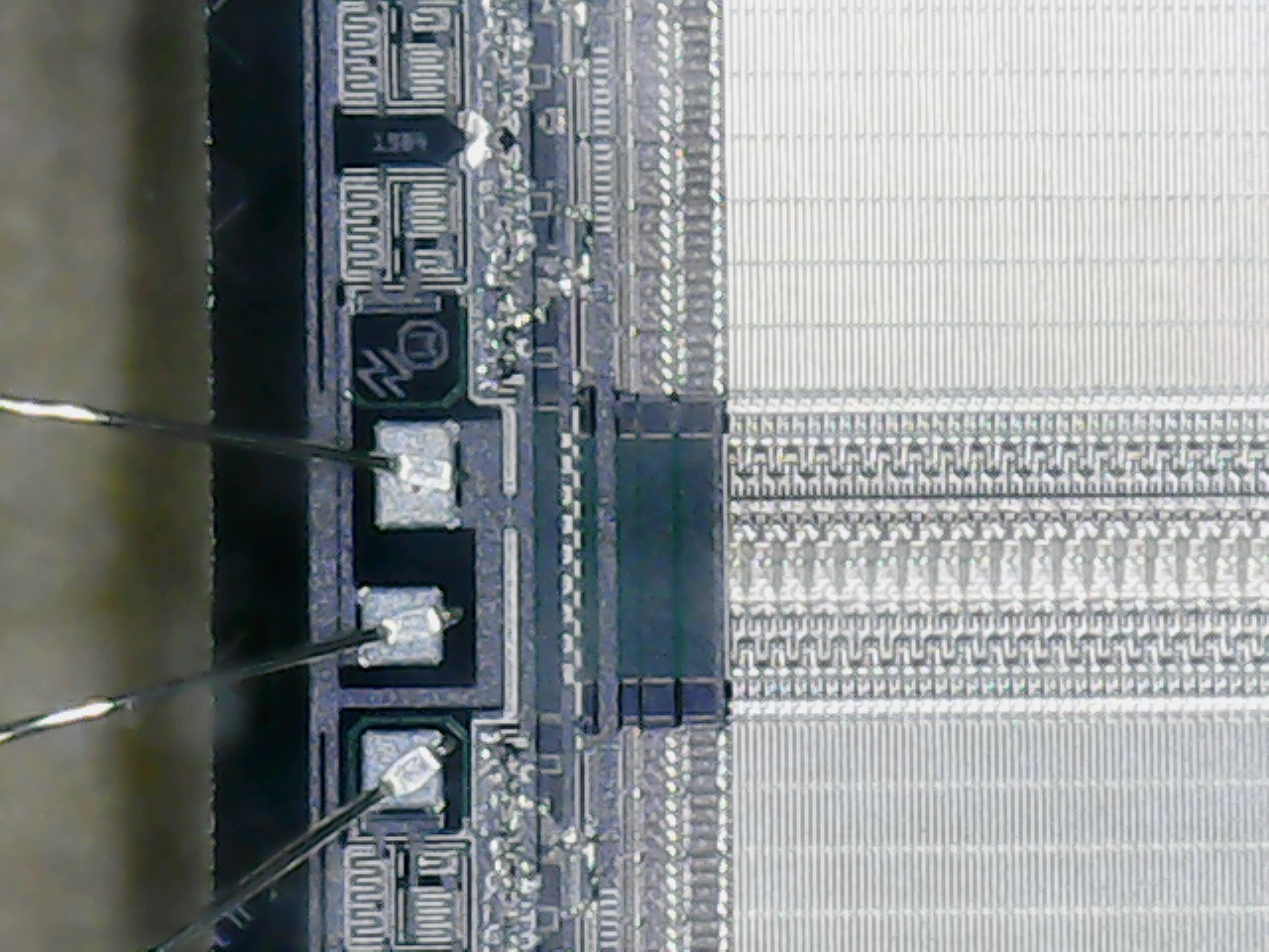

Protože voči už nesloužej jako dřív a smetí na plošákách je čím dál prťavější, pořídil jsem si tuhle potvoru.
Optika za ty prachy odpovídající, viz fotka. Schválně kdo pozná, co to je. :)
Ale stativ, to je tragédie. Hlavně ten ostřící posuv, celý se to viklá snad 2 mm do stran a nahoru a dolů. Přemejšlel jsem vykuchat a upravit ostření ze zvětšováku na fotky ale to by bylo nadlouho.
Tak jsem do posuvovýho vedení nastrkal pásky nastříhaný z děrných štítků a zkusil tak vymezit vůle. Ideálně vychází 0,38 mm. Našel jsem laminát na vícevrstvý plošáky tlustej 0,35 mm a vlepil do vedení a smontoval. Vůle zmizela, zůstala jen pružnost celýho stativu a už se s tím dá ostřit aniž by se to klepalo jak sulc. Do podstavce jsem silikonem vlepil desku z plechu tl. 4 mm aby to bylo celý těžší a na stole stabilnější.

EPROM?

Ano a výrobce? :)

Celeron píše:a výrobce?
Motorola ?

Nebo ST alias Semiconductor?

National Semiconductor

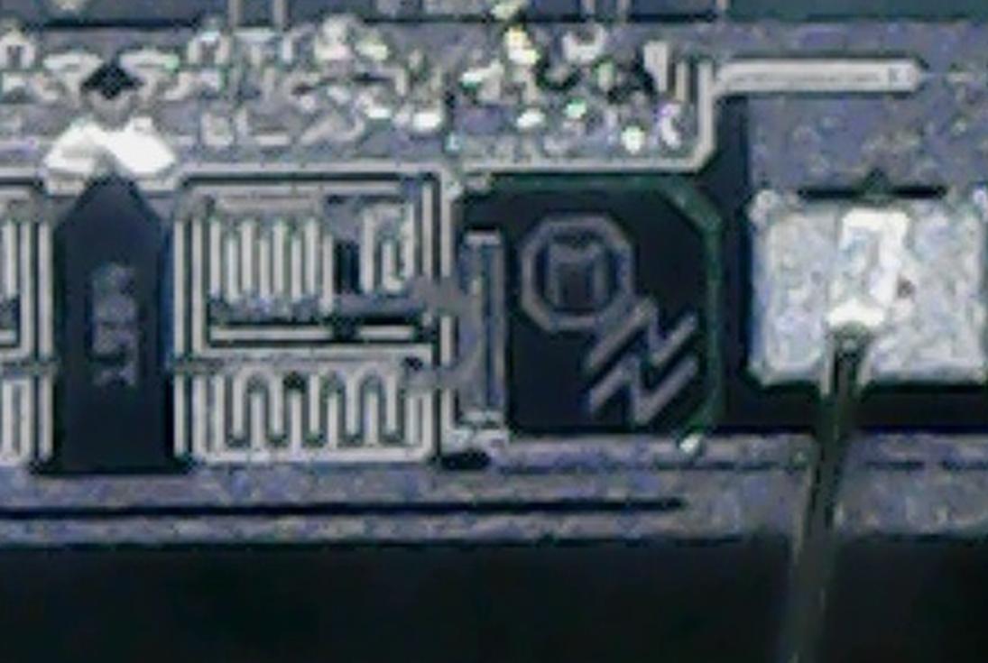

Je to NMC27C256Q s dvěma vlnovkama nad sebou na futrálu, takže starší logo National Semiconductor. Proč je tam ale M v kroužku netuším.

Podle Identification of IC Manufacturer Logos to M v rámečku se seříznutými rohy je asi nejvíc blízké logu Matsushita Panasonic, ale asi to znamená něco jiného. Dvojitá vlnovka odpovídá National Semiconductor a tady je k té paměti starší datasheet.

Co třeba že čipy dělal Matsushita pro National Semiconductor. Není to nějak vlastnicky provázaný?
Známá japonská stíhačka z 2.W.W. Micubiši Zero se taky převážně vyráběla pro Micubiši ve fy Nakadžima. :)

Japonská společnost Matsushita je od roku 2008 Panasonic a ten myslím nesouvisí z americkou společností National Semiconductor. Možná je to M na tom čipu myšleno spíš jako Memory tj. paměť National Semiconductor.

Manufactured in National Semi
Na druhovýrobních MCU 8048 bývá tištěno např. © Intel 1977 a (M) NEC. Písmeno em v kroužku znamená "výrobce".

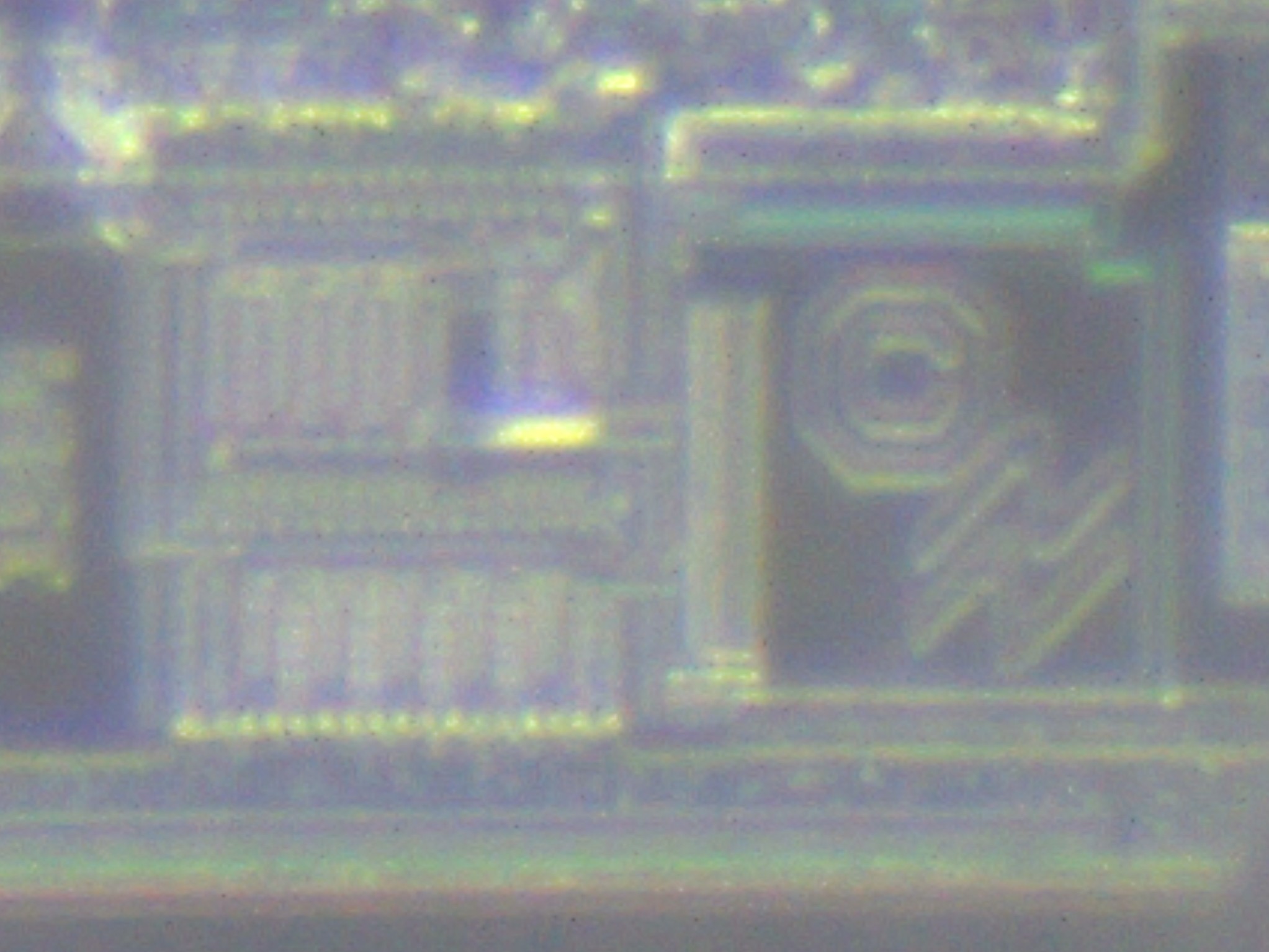

Hledal jsem paměť stejného výrobce a našel takovou, která ukazuje logo, ovšem s "copyrightem". :)
