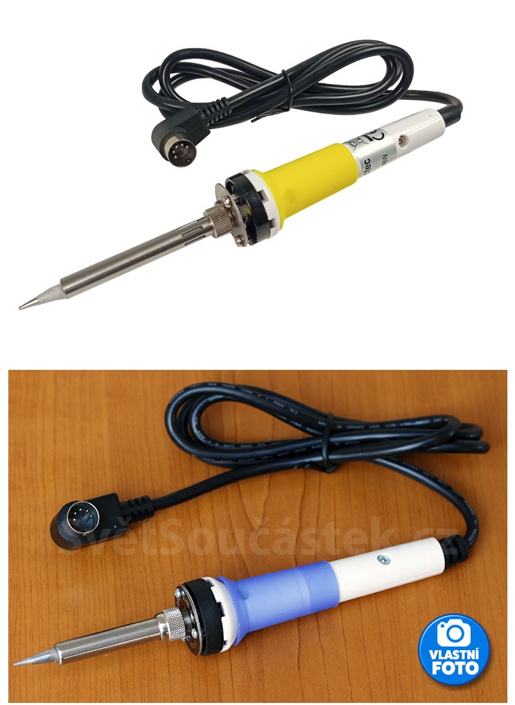

Zdravím. V práci používáme pájecí stanici Solomon SL-20. Málo topila, objednali jsme novou ručku a nějaké hroty. Přišla ale ručka pro ZD 929, hroty vypadají jinak, je delší, konektor stejný, málo topí - momentálně na nic. Ale uchycení hrotů se nám líbí než u Solomon originálu.
Nezkoušel někdo s úspěchem použít ručku z ZD929 ? Třeba po nějaké úpravě?
Na obrázku nahoře ručka ZD929, dole Solomon

Problém vidím v tom málo topila původní a málo topí nová, nejspíš je závada v elektronice. Vadné pero obvykle netopí vůbec - přerušený kabel nebo přerušené topení, nebo přerušené měření teploty. Nic jiného snad nemůže nastat. Zkusit bych to pokusně ohřát jinou páječkou (obě pera) a změřit výstupní napětí, měl by v tom být snad termočlánek.

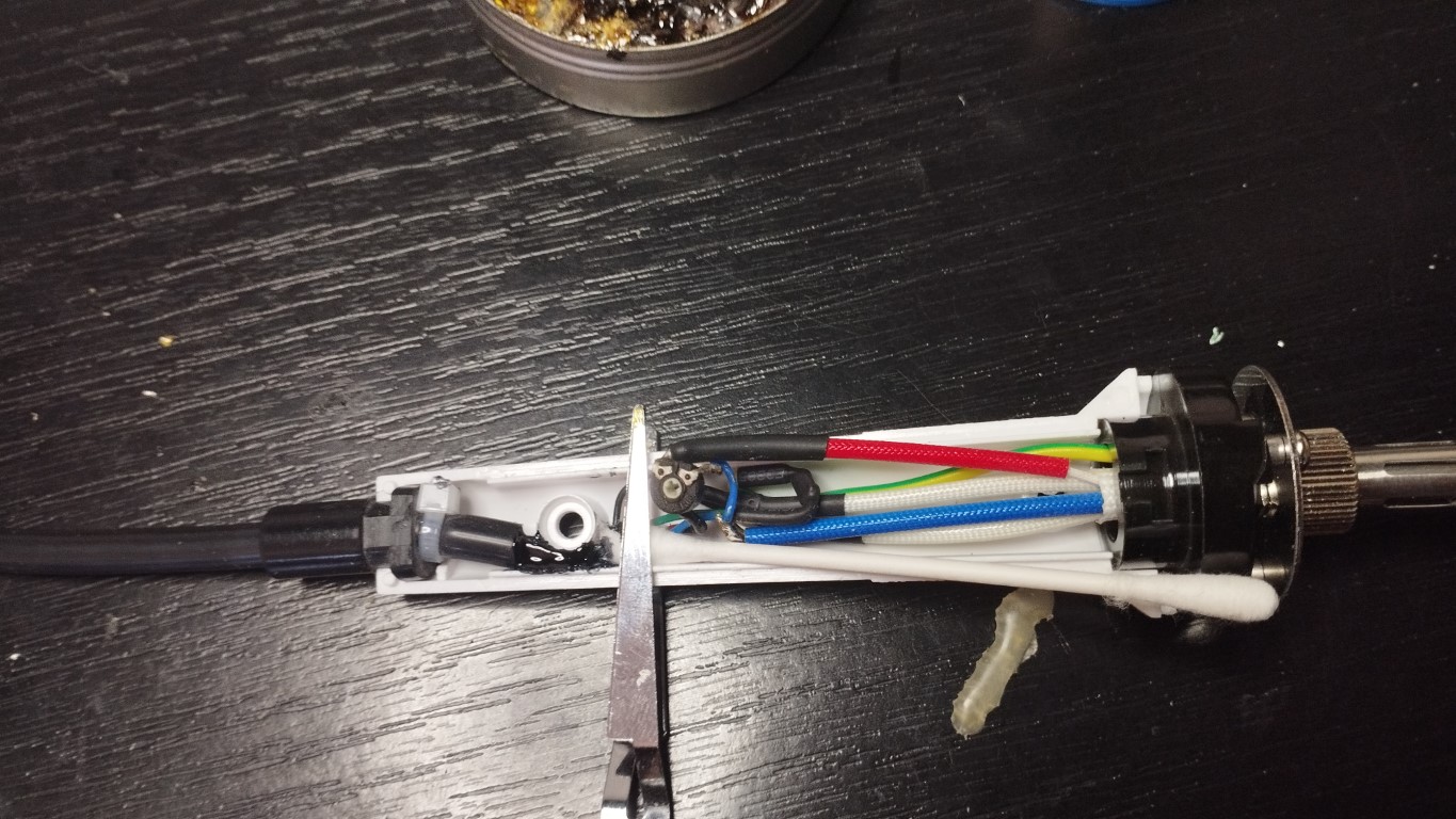

Za termočlánek nové ručky jsem přidal trimr 2k2, nevím jestli je to zrovna vhodná hodnota, vzhledem k parametrům termočlánků a zesilovače v páječce, ale zdá se, že lze tím vyřešit odchylku proti termočlánku v originální ručce.

#9 Příspěvek od Spejbl »
Funguje to, vyřízeno

#10 Příspěvek od Spejbl »
Fotka z úpravy
