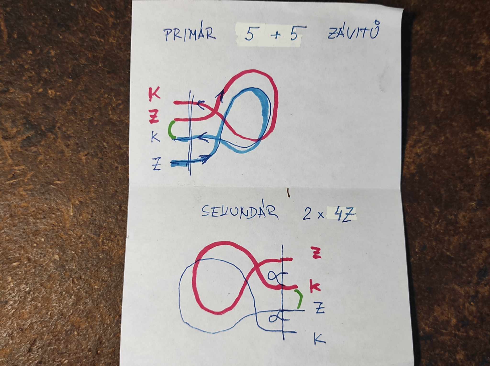

Jaká je nejvhodnější technika vinutí transformátoru pro potlačení zvonění diod s trafem na sekundární straně kde je můstkový usměrňovač a sekundární vinutí se středem ?
Plánuji převinout trafo takto
1/2 primáru, stínící plech, potom celý sekundár bifilárně s vyvedeným středem ( jako u trafa push-pull), stínící plech a druhá polovina primáru.
Převod trafa je prmár 321V, sekundár 260V s vyvedeným středem)
Vím, že uspořádání sekundárního vinutí spolu s kapacitou diod 3nF s indukčnostmi a kapacitami sek vinutí spolu s 260V na to má velký vliv.

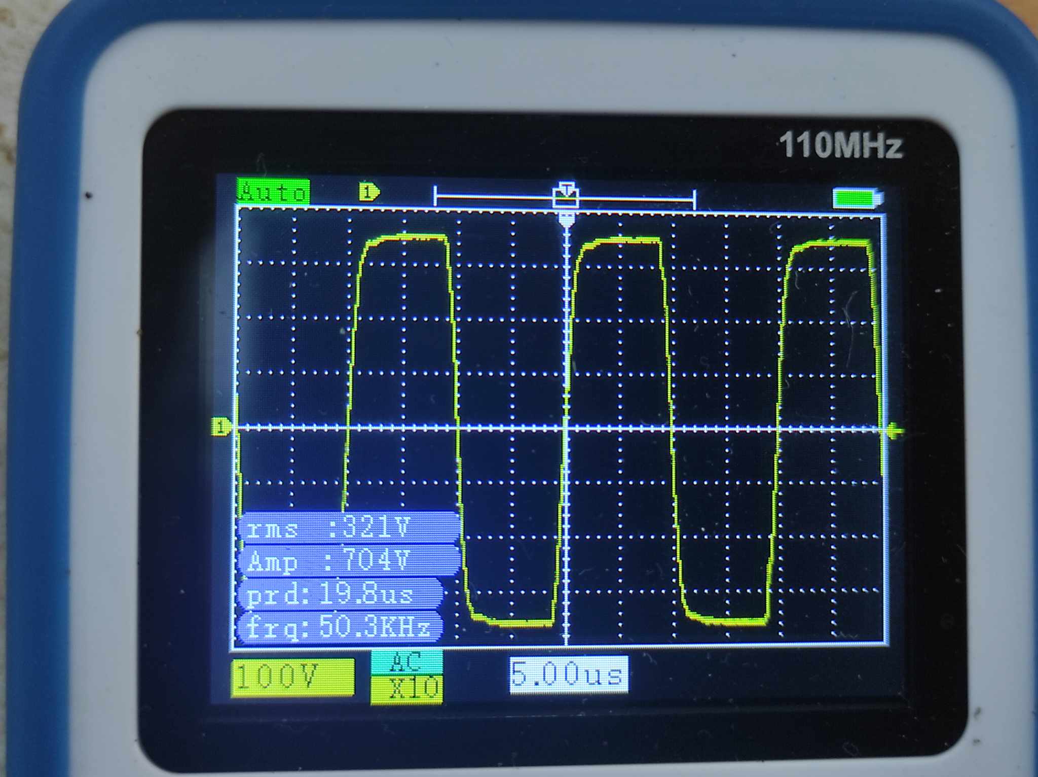

Primár je napájen mostem 321V/ 50kHz, mrtvý čas je 1.9us a je bez zvonění naprázdno i se zatížením.
Zvonění se objeví až na sekundáru při zatížení a na primár se viditelně nepřenáší, žřejmě kvůli nízkému odporu budícího mostu.
Primár má 5 + 5 závitů a sekundár 2 x 4 závity , převod 1,25 : 1

Zvonění 4MHz se objeví na diodách gretzu a taky na sekundárním vinutí trafa.
Primár zůstává čistý, takže podle toho soudím, že problém nastává na sekundární straně mezi sekunárním vinutím a diodami.
zkulacení způsobuje sonda při 320V a na plném rozsahu 100V na dílek.

Diody usměrňovače jsou DSEI60-06, spíš mě jde o správnou techniku vinutí transformátoru, která tento jev odstraní, nebo minimalizuje.
Mám ověřené, že na tom hodně záleží, protože 260V, ale nevím která je ta správná, která to podporuje, nebo naopak zhoršuje.
Hlavně správnost, nebo chyba se sekundárním bifilárním a potom spojením na střed podle obrázku.
Sekundání polovina, střed a na něm druhá polovina se zdá být jako zhoršující.

Sekundár je dvojitý podle obrázku 2 x 4 závity se středovým kohoutem, za ním je grec a dva kondenzátory připojené ke středovému kohoutu.
Vzniká +- 130VDC.
Jde o to, jestli ho mám navinout bifilárně podle obrázku, aby nebyla jedna půlka dole a druhá na něm, nebo jinak.

O tu kapacitu jde, 4 závity licnou bifilárně by byly ve dvou vrstvách.
4 závity a 4 závity licnou bifilárně jsou taky dvou vrstvách, není to z pohledu kapacity to stejné ?

S plechem počítám jako stínění 1/2 primáru, plech, sekundár, plech, 1/2 primáru.
Plechy spojené se středem kondů na sekundární straně.
Ale 4 závity by plechem šly, kapacita je tím pádem v sérii s každým závitem.
Mám dát plech i na začátku ? před 1/2 primáru ?
