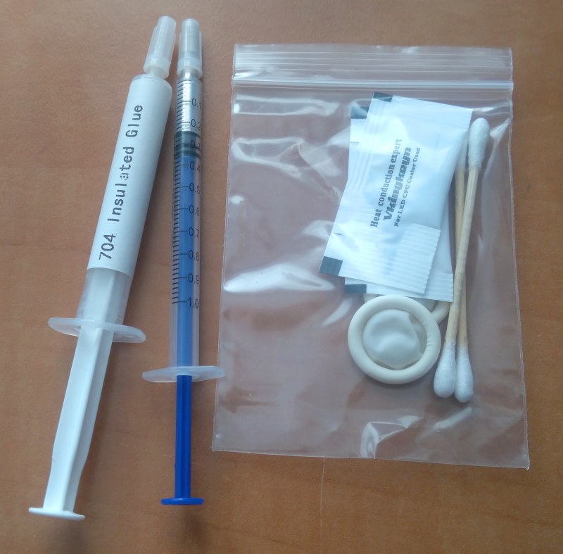

Nasel jsem neco u cinana na Aliku, nema s tim nekdo zkusenosti? Da se predpokladat, ze to bude +- stejne kvalitni jako grizzly? Maji tam i male 1g baleni :)
https://www.aliexpress.com/item/1005005958288493.html
https://www.aliexpress.com/item/1005005962427070.html
https://www.aliexpress.com/item/1005005962457246.html
varujou tam pred pouzitim na Al chladic, coz by mohlo implikovat Ga...
a tady u te kapsle primo pisou "gallium based compound"

RayeR
Příspěvky: 1947
#13 Příspěvek od RayeR »
Tak mi dorazil ten tekuty kov od Cinana, snad mi tam nenalili rtut :)
Materialu je dost, tak se prip. mohu podelit o zbytek. Mam v planu delidovat 2 CPUcka...
UPD: pokusne sem rozpatlal malou kulicku na hlinikovy plech, schvalne co se s nim stane. Po chvilce patlani to zaclo smacet a zbytek tvoril jakousi sypkou strusku. Tak to snad bude Ga..
