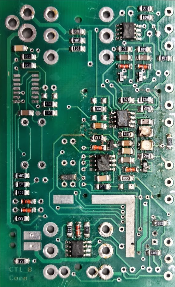

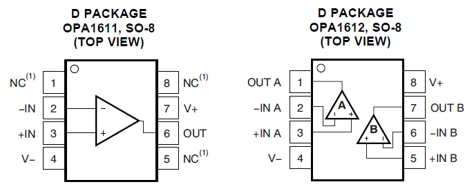

Ahoj, řeším obvod jedné kytarové krabičky, mám zkresleno, ale nedaří se mně identifikovat obvod za vstupní částí. Nenapadá někoho podle zapojení, o co by mohlo jít? Nemusí sedět pin 1, může být otočený, pouzdro je zbroušeno z výroby. Díky za případné nápady.

A co ta krabička dělá?
Můžeš sem dát fotku?

To je PJÉÉÉÉKNÁÁÁ PRASÁÁÁRNIČKÁÁÁÁ, za tohle (myšleno ty sbroušený označení švábů) by patřilo někoho zhurta nakopati do řiti - a to nejlíp zepředu ....
Ne, budou to nejspíš všecko jednoduchý a dvojitý operáky - a pochybuju, že by se někdo zabejval jejich obracením vzhůru nohama, nejspíš budou všecky jen obroušený, ale budou na DPS ležet normálně "bříškama dolů" ... Zkus tu desku porovnat s některýma nákresama, třeba najdeš, ke kterýmu pinoutu by se to hodilo:

Tipnul bych si, že to nebude žádný operák, ale jednoúčelový obvod - kompresor dynamiky. Připojené kondenzátory dají časové konstanty, tranzistor se zenerkou referenční napětí například pro VCA a ten poťák řídí míru komprese.

kontroloval jsem to schema 3x a fakt to je tak jak jsem postnul. To nevypadá na zapojení standart OP, aspoň jí to tam furt nevidím. :) A na zádech ty čipy neleží, všechny jsou "dobře". Jen u tohoto konkrétně nevím ani pin 1.

makak píše:Tipnul bych si, že to nebude žádný operák, ale jednoúčelový obvod - kompresor dynamiky. Připojené kondenzátory dají časové konstanty, tranzistor se zenerkou referenční napětí například pro VCA a ten poťák řídí míru komprese.
A nenapadá tě nějaký konkrétní IC?

SSM2165 třeba :lol:

Vždyť to co sem dal Sendyx, naprosto souhlasí se schématem zapojení vývodů i s účelem krabičky. Naprosto odlišným od všech běžných, zde navrhovaných operáků.

Sendyx píše:SSM2165 třeba :lol:
Je to on, já měl se SSM vždy problém,asi proto jsem to nenašel :) Díky moc!!!
