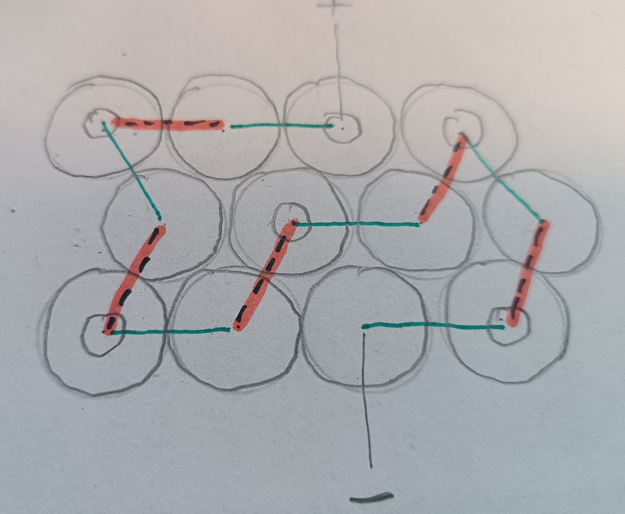

Repase Narex bloku 14,4V/1,5Ah
Koukám na origo zapojení proč je tak divně s průchody páskou s černou smršťovačkou zezhora dolů.
Proč to nezapojili s propojkama jen v rámci dolního a horního patra? Viz malůvka, zelená je spodní, červená horní patro. Netušíte někdo důvod?

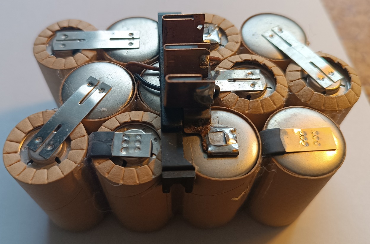

Bateriový pouzdra se nemusí vyrábět, původní pasovaly zatím všude kde je měnil za 18650, bylo by hodně divný kdyby u tebe ne, když vidím tvoji fotku klasickýho uspořádání 12x NiCd.
Přiděláš nabíjecí konektory DC005 5.5 x 2.1, původní nabíječky vyřadíš a koupíš si spínané nabíječky na 18650 12.6V 2A (80kč)
