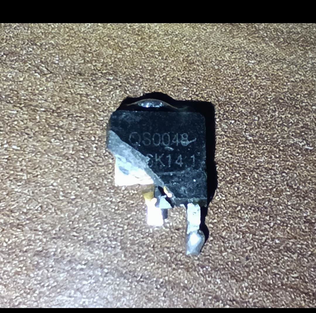

#4 Příspěvek od Emil »
foto

Spodne pismena su CL.6K14.1. Aj tie som hladal ale nic som nenasiel. Tranzistor je z ohradnika tipu RB 75 DEMA. Ohradnik ma napajanie 12V a tranzistor budi spinacie trafko. Skusal som hladat aj schemu ohradnika ale bez uspechu.

Dej tam jakýkoliv fet na cca 300V/5-10A raději s TTL kompatibilní. Jen podle zapojení zjisti, jestli má mít vodivost N nebo P.

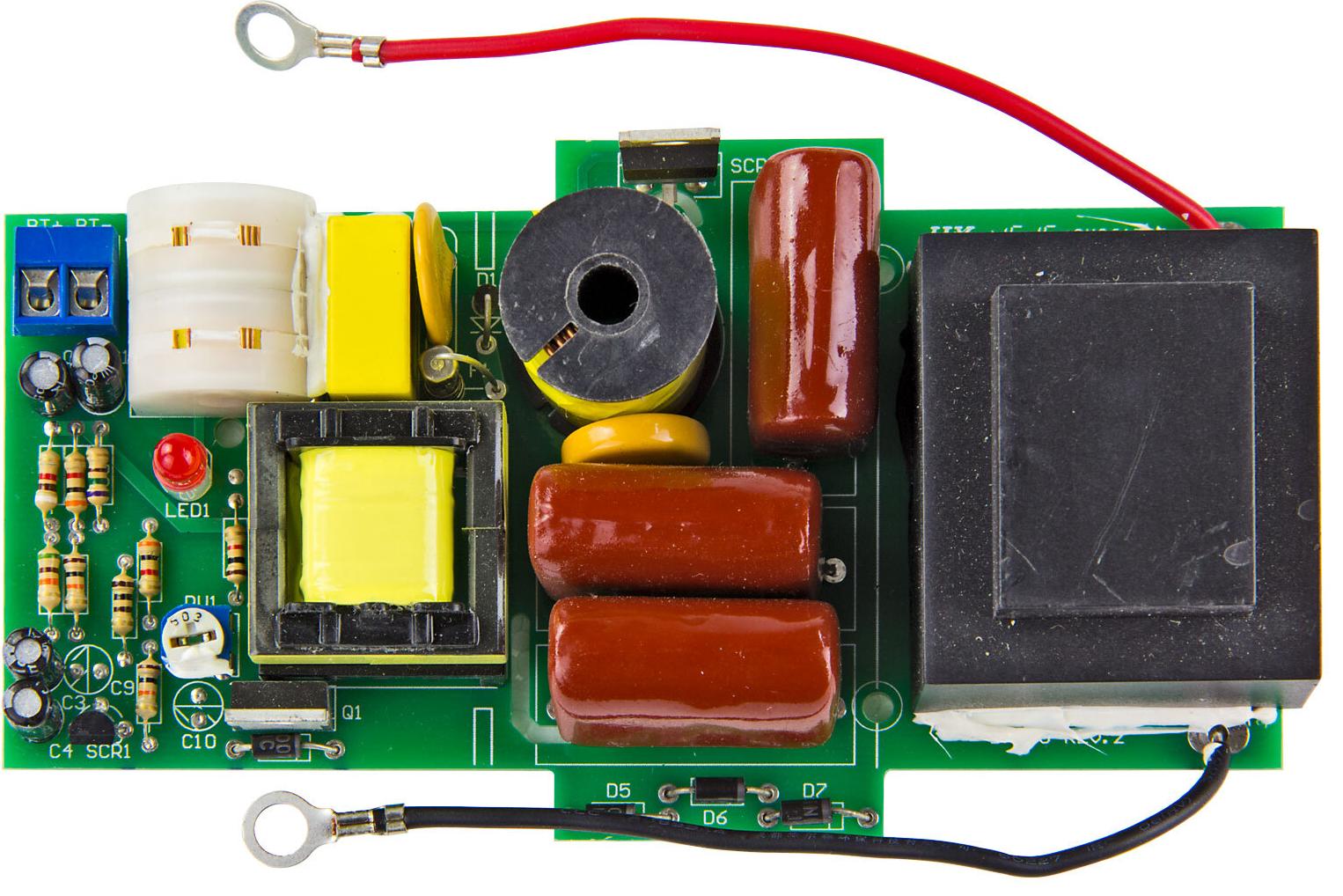

Vyzera to takto?

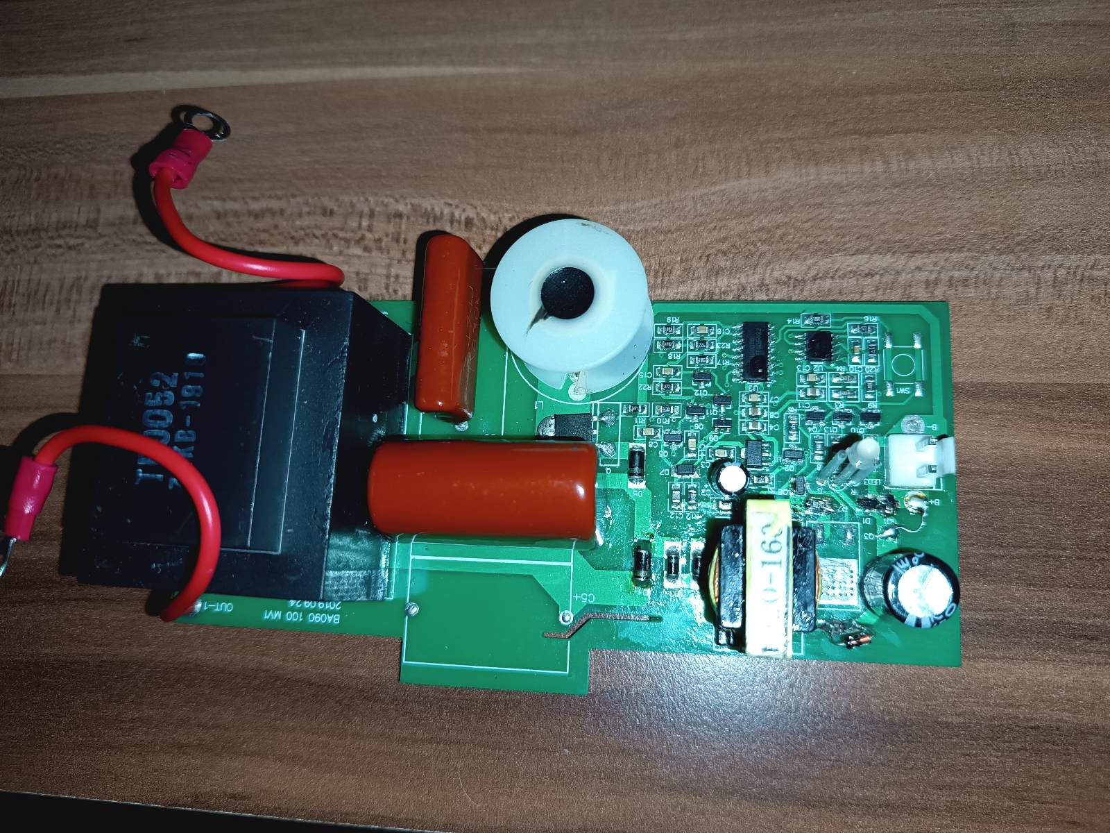

Možná, když vyfotíš tu desku i z druhé strany, dostaneš další rady.
edit: "Zase pozdě...":)
Obrázek
:wink:

Emil píše:Spodne pismena su CL.6K14.1. Aj tie som hladal ale nic som nenasiel. Tranzistor je z ohradnika tipu RB 75 DEMA. Ohradnik ma napajanie 12V a tranzistor budi spinacie trafko. Skusal som hladat aj schemu ohradnika ale bez uspechu.
Ale proč tohle do prdele nenapíšeš hned do prvního dotazu? A když víš co je na tom ulítnutým střepu, protože ho máš, proč ho nevyfotíš taky?

#13 Příspěvek od Emil »
foto
Příspěvky: 35175
#14 Příspěvek od EKKAR »
Tos měl dát do 1. postu a ne teď, když už je všecko vygómaný - zbytečně, stačilo by se bejvalo někomu znalýmu podívat právě na tu fotku ...
