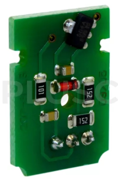

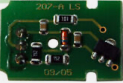

_luky_ píše:když to po spuštění vrat k naučení koncáků cukne motorem, ale neotočí ho to ani o kousek?
Kdyby to byl Hörmann, tak by byla diagnóza jasná: zdechlý snímač otáček na motorku.

#7 Příspěvek od _luky_ »
Tady je kroužek s pár magnety a u toho indukční snímač. Takže by to mohlo prohlásit, že to nefunguje tak po jediný otočce. Ale tohle buď neudělá nic a nebo s tím cukne tak krátce, že se to reálně ani pohne.

#10 Příspěvek od tomasjedno »
_luky_ píše:Tady je kroužek s pár magnety a u toho indukční snímač. Takže by to mohlo prohlásit, že to nefunguje tak po jediný otočce. Ale tohle buď neudělá nic a nebo s tím cukne tak krátce, že se to reálně ani pohne.
Stejně bych ho zkontroloval.
