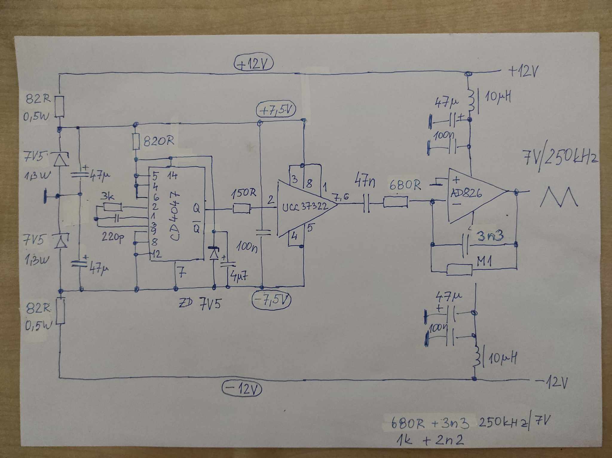

Čip CD4047 má odchylku střídy vyjádřenou 26mVDC mezi výstupy.
Existuje přesnější dělička dvěma s menší odchylkou střídy ?
Zkoušel jsem čip SG3525, má odchylku střídy vyjádřenou 10mVDC, je to lepší, ale taky se mi to nelíbí.

Který s obvodů 74HC má výstup Q a negované Q, jako CD4047, destičku mám pro jistotu zbastlenou bez spojů aby šly přehazovat vývody.
Děkuji, osadím raději HC, předtím mě totiž napadlo zbavit se té nesymetrie naprase zavedením zpětné vazby z výstupu zesilovače do vstupu PWM modulátoru :)
Jde o výměnu pomalého čipu CD4047 tady ( druhý gatedriver s druhým integrátorem je zapojen na negované Q a není pro zjednodušení nakreslen)

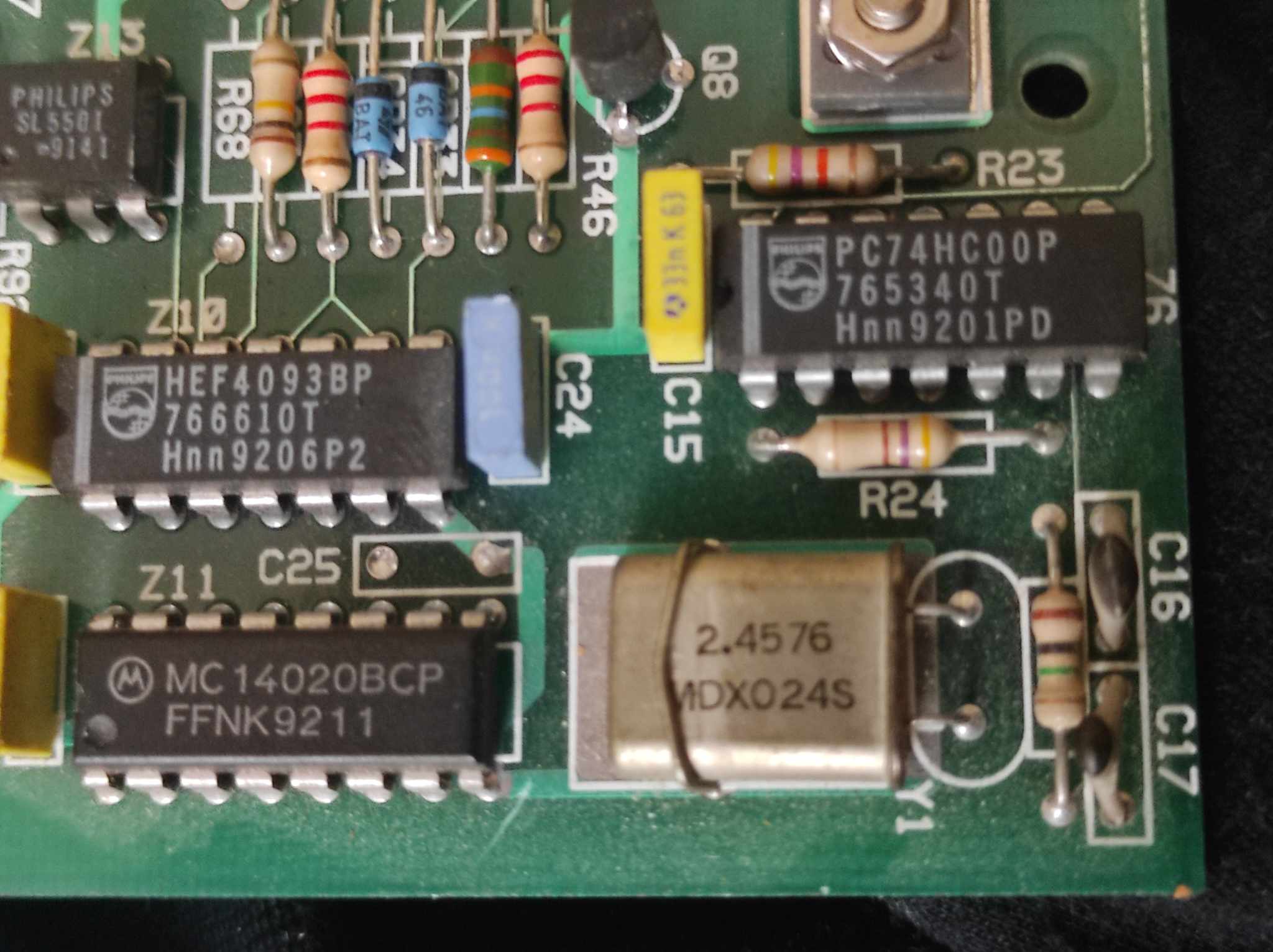

Našel jsem čip PC74HC00P u kterého je krystal 2.4576 asi megahertz. Bylo by to lepší, aby nevandroval kmitočet, protože s kmitočtem vandruje i amplituda.
Je na destičce, kterou jsem připraven vyhryznout, pokud to půjde použít, kdyby se to nějak podělilo asi by vzniklo něco kolem 250khz ?
Destička s krystalem je kuchlá, ale funguje, zkoušel jsem ji sluchátkem.
Na destičce je ještě jeden krystal 4,433619 a čipy 74HC74, 74HC90, 74HC93 a 74HC273

lesana87
Příspěvky: 4500
#9 Příspěvek od lesana87 »
74xx123 jsou dva monostabily, s těma obdélník se střídou 50% neudělá.
A hlavně bacha Šampone, řada 74HCxxx snese napájení jen 6V.
74HC74 tam někde nemáš? To je také dvojité déčko jako CD4013B, ale rychlé. S tím 74HC00 a krystalem uděláš tak maximálně oscilátor. Za ním bys to mohl podělit tím MC14020 (možná je to tak na té destičce i zapojené) a pak dát Dčko a měl bys dva výstupy 50% v protifázi. Ale jestli to bude 50,000000% stejně poznáš až měřením.

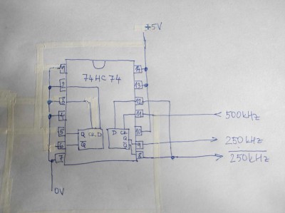

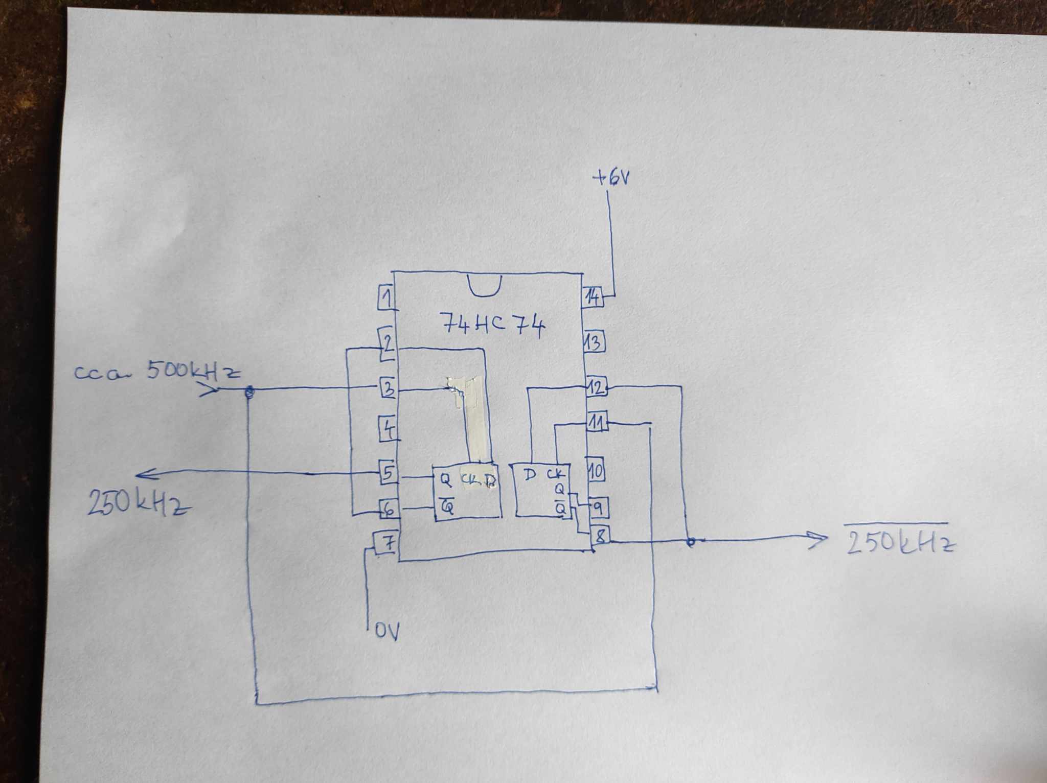

Je to zapojené dobře ? Zdá se mě, že je tam moc vstupů nezapojených a bude to chytat indukci z cívky.
piny 1, 4, 10, 13 patří na +6V ?

#12 Příspěvek od lesana87 »
Jo, R a S vstupy na +Vcc. Ale stačí ti jedna dělička, ta má přece Q i /Q výstupy.

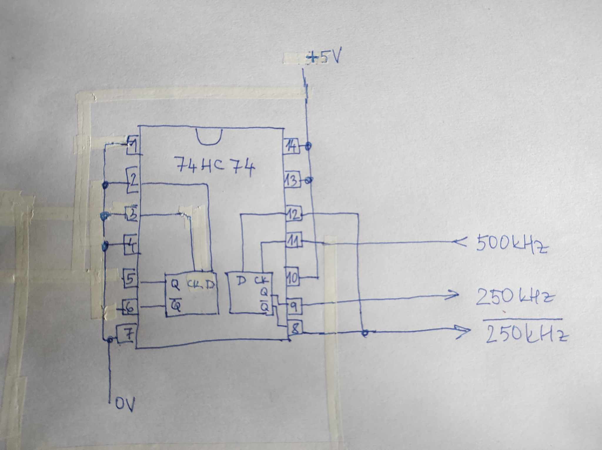

#13 Příspěvek od samponek »
Aha, děkuji a co s tou druhou ? Všechny R a S na +6V a potom tam zbývají vstupy D a CK. Zapojit oba na 0V, nebo jeden na 0V a druhý na +6V ?
lesana87
Příspěvky: 4500
#14 Příspěvek od lesana87 »
U té nevyužité půlky můžeš dát všechny vstupy na GND.
Možná by v tom zarušeným prostředí bylo lepší nehnat to na maximum a dát napájení +5V. Když se ti na těch +6V objeví nějaká špička, může ti to ty CMOSy prošlehnout. A napájení dobře blokovat.
samponek
Příspěvky: 3885
#15 Příspěvek od samponek »
Dám tam zenerku 5V1.
Na který pin to patří zapojit na ten MC14020 ?
úprava zapojení pinů
