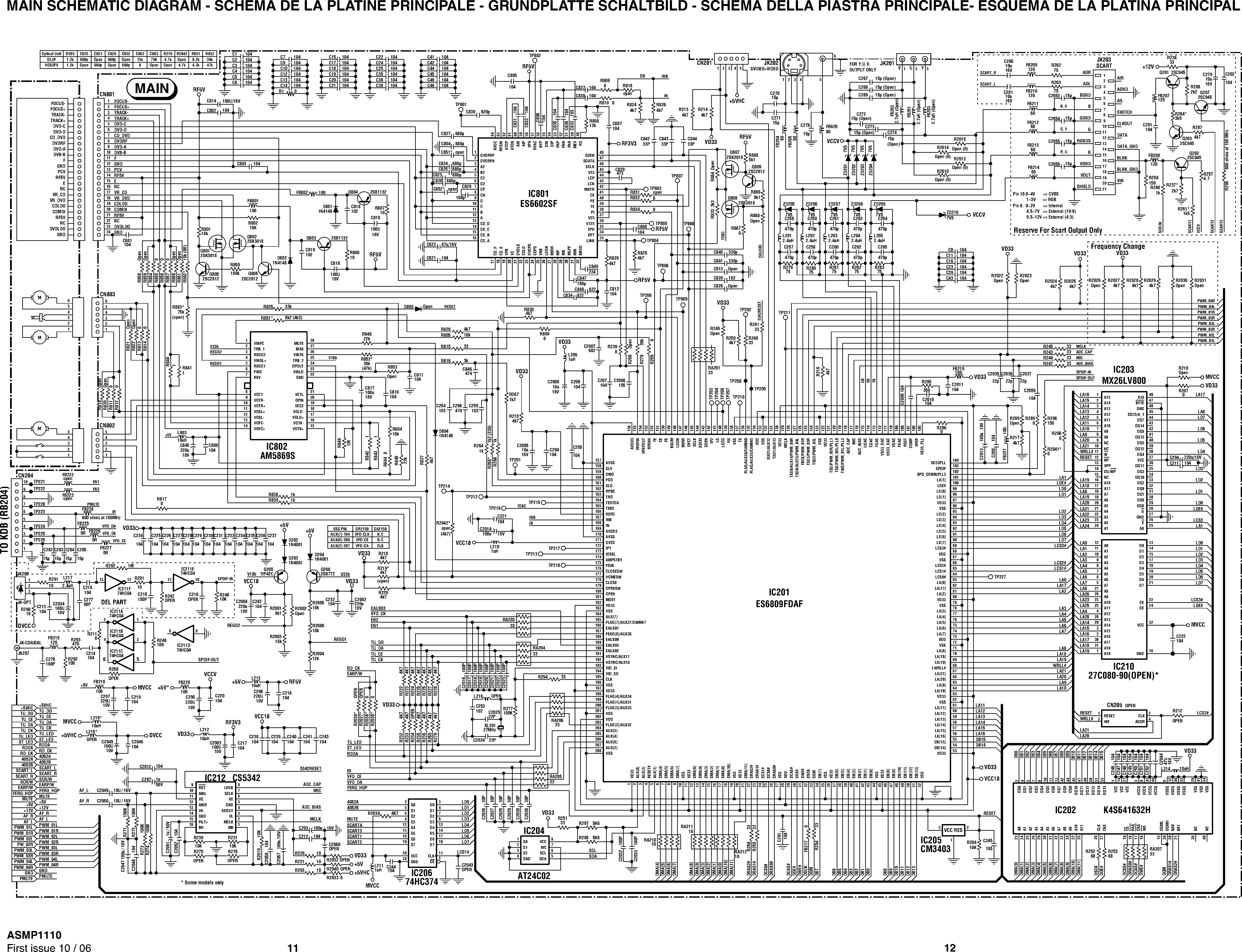

Tak se tomu driveru podívej na příslušné vstupy v momentě, kdy se má rozběhnout motor šuplíku (mělo by jít o piny 6/FWD a 7/REW).
V příloze je schéma mainboardu, aby bylo možné v další diskusi popisovat konkrétní body a cesty.
K AM5869S jsem nenašel originál datasheet, lze ale najít k AM5868S a měla by tam být silná podoba... U něj pak je pravdivostní tabulka pro řídící vstupy a výsledný výstup.
Podívej se i na příslušné vstupy MCU (IC201), co jde za signál z koncových spínačů šuplíku.
