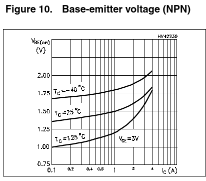

V datasheetu k Darlingtonu jsem narazil na graf nazvaný "Base-Emiter On Voltage", a nedokážu pochopit, co znázorňuje. Může mi někdo napovědět?

Doslova ten graf ukazuje závislost napětí UBE celýho darlingtonu na teplotě - pro saturovanej stav plnýho otevření.

Napětí mezí bází a emitorem v závislosti na proudu kolektorem.:oops:

5V na dvou PN přechodech v sérii v propustném směru? A významně závislé na proudu kolektorem? A při 0.5A kolektorem bude napětí mezi bází a emitorem nulové? To mi hlava nebere...

Soudruzi udělali chybu a přehodili osy. :D
