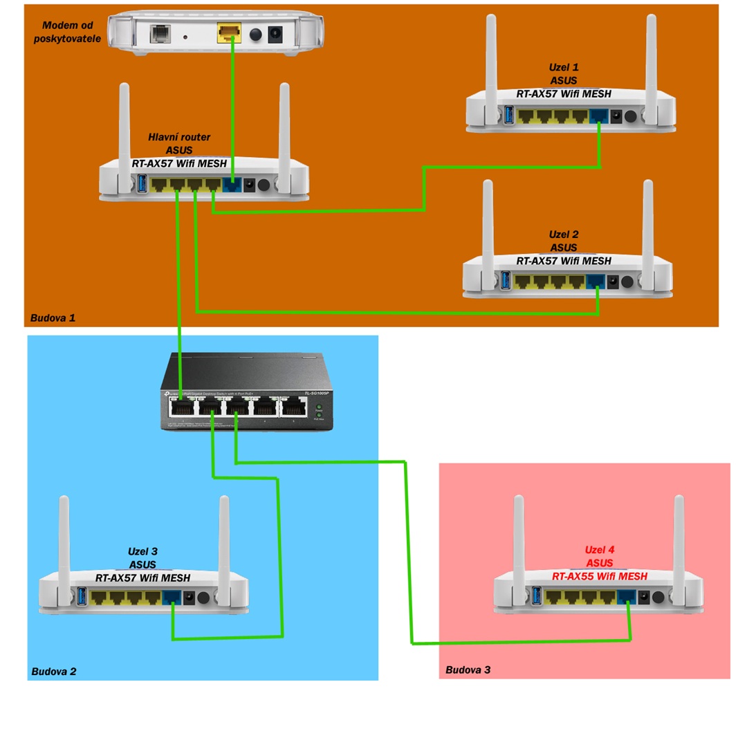

prosím poradí někdo jak rozšířit síť Wifi pomocí MESH po kabelu?
Mám stávající wifi (obrázek 1) a potřebuji rozšířit do další budovy.
Potřebuji jen jednu síť (jedno SSID).

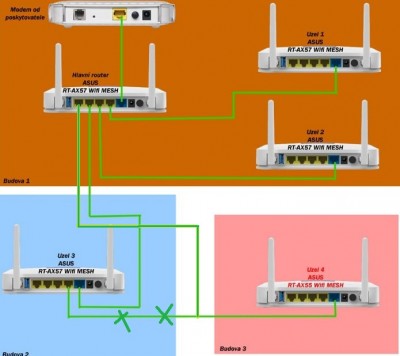

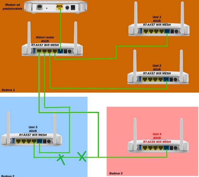

Zkusil jsem to dvěma způsoby (obrázek 2 a 3) a ani jeden mi nefungoval.
Dělal jsem to už na večer tak nevím jestli jsem to měl přesně takto.
Potřebuji jen poradit jak bych to měl zapojit.
Moc díky

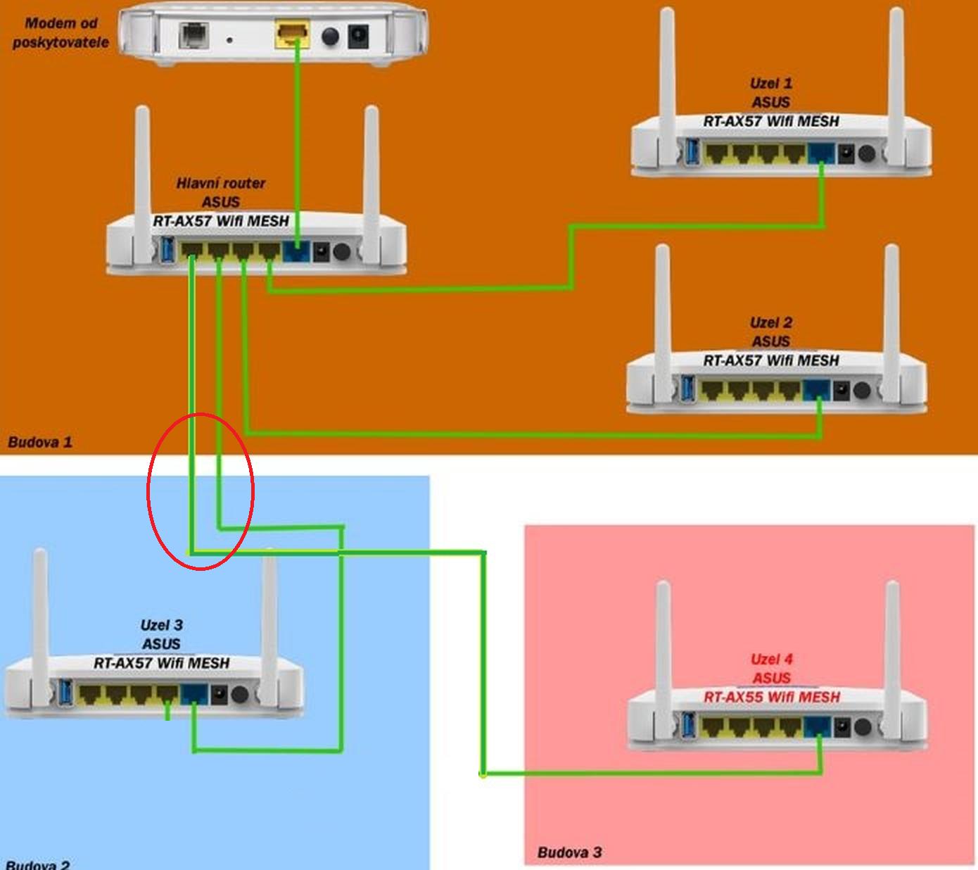

musí být přímé propojení od hlavního mesh routru ke koncovým AP.
. . . ale nemusíš tahat nový kabel.
stačí použít stávající UTP kabel a dva páry použít na jedno mesh AP a další dva páry použít na druhé mesh APéčko . . .
