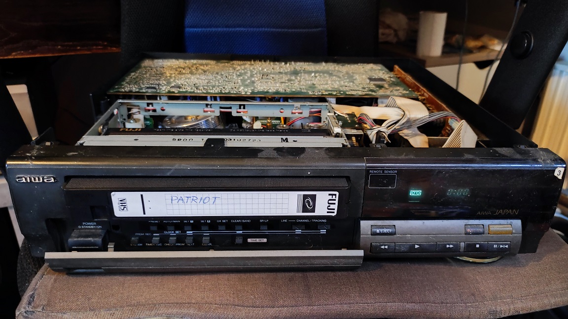

Zdravím, chci se zeptat, zda má někdo zkušenosti s opravou VHS přehrávače Aiwa DK925? V čem je problém:
Po dlouhých letech jsem ho vytáhl ze skříně s úmyslem přehrát staré kazety do PC. Zapojil jsem, zapnul, všechno v pohodě. Po vložení kazety (proběhlo v pořádku) ale přehrávač jen zachroupal a nic se nedělo. Rozebral jsem a zjistil, že gumičky pohánějící ústrojí, prostě stářím praskly. Opatrně jsem vyndal kazetu a objednal novou sadu gumiček, všechny vyměnil. Při ručním otáčení chodí v pořádku, mechanicky to vypadá dobře.

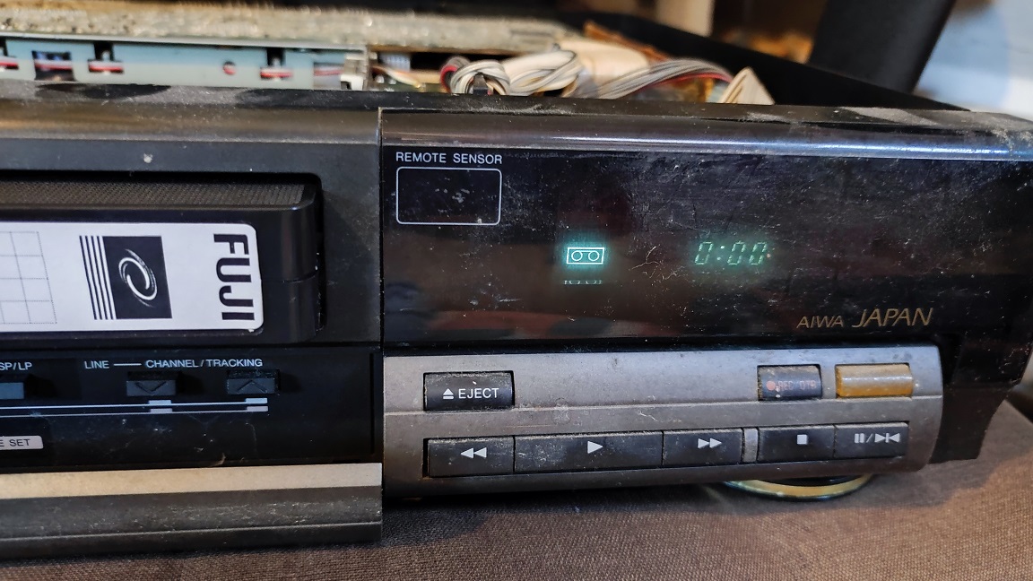

Problém je, že přehrávač zůstal pravděpodobně zaseknutý v nějakém interním stavu elektroniky. Po zapojení do sítě se na displeji rozblikají hodiny, po pár vteřinách ikonka vložené VHS kazety (viz příloha) a přehrávač nereaguje vůbec na nic (novou kazetu "nezchroupne").
Zkoušel jsem projít internety i poradit se s tou chytrou UI, ale nic kloudného (či fungujícího) jsem nenašel... Někdo, prosím, nějaký nápad či návod, co by mohlo jít s tímhle udělat?
Předem díky,
Martin

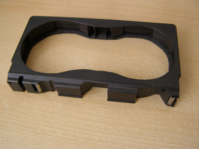

Také mě v začátcích ojebaly žárovky svítící do mechaniky. Na blbnutí s výtahem jsem měl kazetu na obrázku. Nezapomeň kontrolovat jestli neprokluzujou gumičky pohonu výtahu. Tedy pokud tam jsou.
PS pokud jsem to pochopil dobře tak pohony nabyly nikdy rozebrané, tak pozice kol bude Ok. První bych šel po tom SELECT přepínači. Většinou ho honila taková podélná lišta.

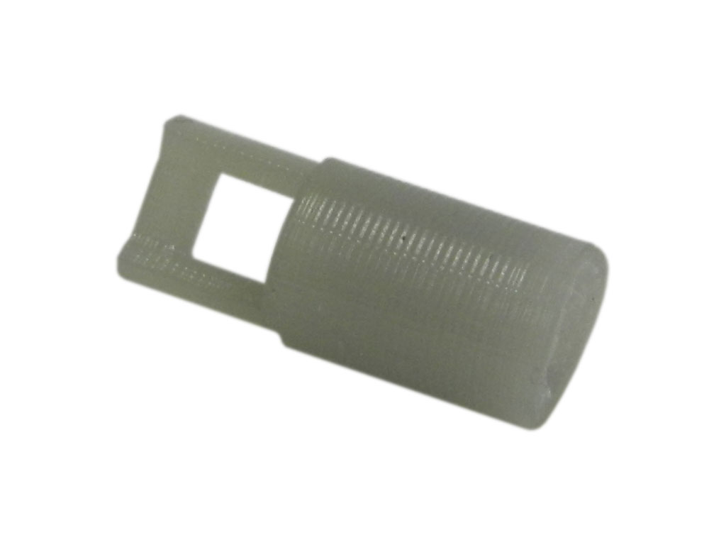

Mě na Panasonicu NV-HS1000 parádně vyučil plastovej pastorek na motoru, co pohání výtah a opásání. Pastorek se na hřídelce při větším zatížení protáčel. Kazetu založit a zatáhnout pásku do dráhy šlo, vrátit pásku do kazety taky ale v okamžiku, kdy měl jet výtah nahoru se to zastavilo. Všechno kvůli kazetě nepřístupný, muselo se ručně po jednom zubu kola přístupnýho zespoda.

Jirko, to ale byla u Panáku nejčastější závada. Bývaly běžně dostupné jako ND. Dnes už nevím. K tomu ale bylo třeba demontovat a vyčistit MODE switch. Měnil jsem jich desítky- stovky. Myslíš tohle?
