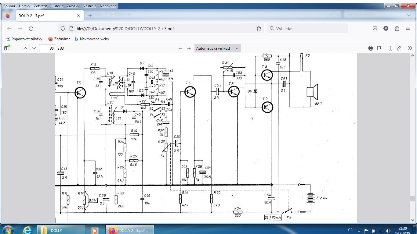

Dolly 3 po někoilika minutách začne postupně bručet, ztrácí se zvuk a současně se silně zahřívá koncový stupeň. Po vychlazení zase hraje.
Měnil jsem kondenzátory C 61, C 54,C 39 a C 52. Ještě další ? Nebo je závada spíš jinde ? Děkuji a přikládám schema.

Co ta dioda D6?

Skontroloval by som aj tu spätnú väzbu

Hlavně bych tam cpal jen těch 70mA .

Začíná bručet? Čím to napájíš?

Ano, v tom byl zřejmě problém - když jsem radio napojil na baterie ( 4x 1.5 V), tak nic nebruční ani nehřeje...

A čím jsi to napájel? Pokud bylo napájecí napětí výrazně vyšší, tak nebude fungovat stabilizace klidového proudu tou diodou a bude se to chovat, jak popisuješ.

No, ty tomu dáváš zabrat. Germania krátce snesou zvýšenou zátěž, ale všeho do času. I ty koncáky mají jen cca 125mW, to nebude vyhrávat nahlas.
Co takhle do výstupu z napaječe za pojistku dát zenerku 6V2, která v případě zvýšeného napětí tu pojistku přepálí. To rádijko není stavěné na víc.

Problém byl asi v tom, že síťový adaptér ještě s poctivým železným trafem a jmenovitým napětím 6V dá klidně i 10-12V. A to bambusáky ročílílo skoro do běla. Tak aspoň dobře že to přežily.

Šlo tam 7.82 V, přitom jsem měl nastaveno na tom čínském trafu 4.5 V...
Jinak u DOLLY mám zkušenost, že časem odchází ten C52, po jeho výměně se obvykle rapidně zvýší hlasitost.
