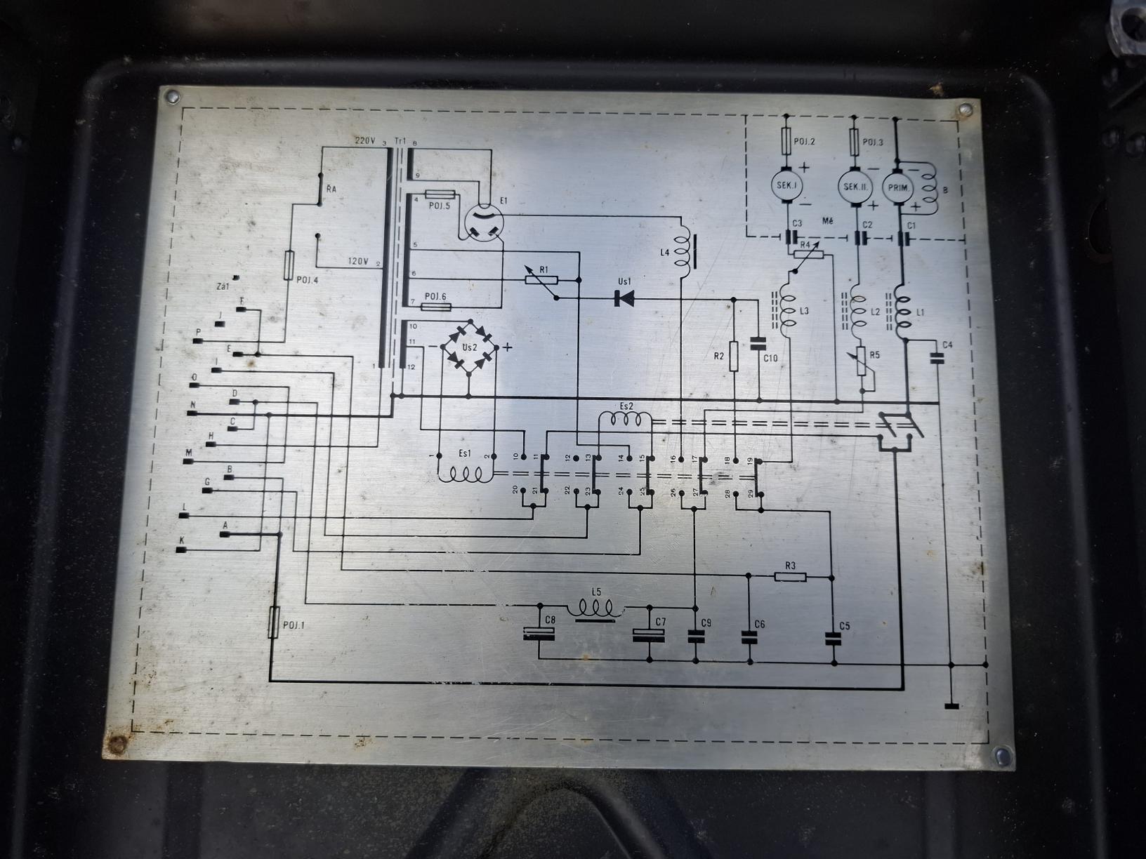

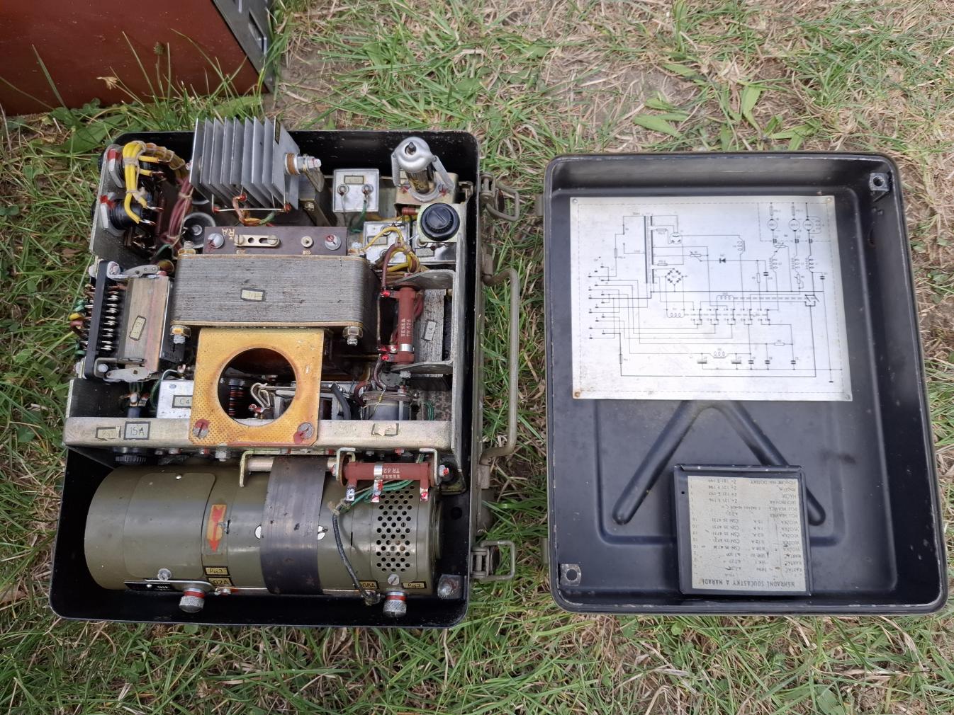

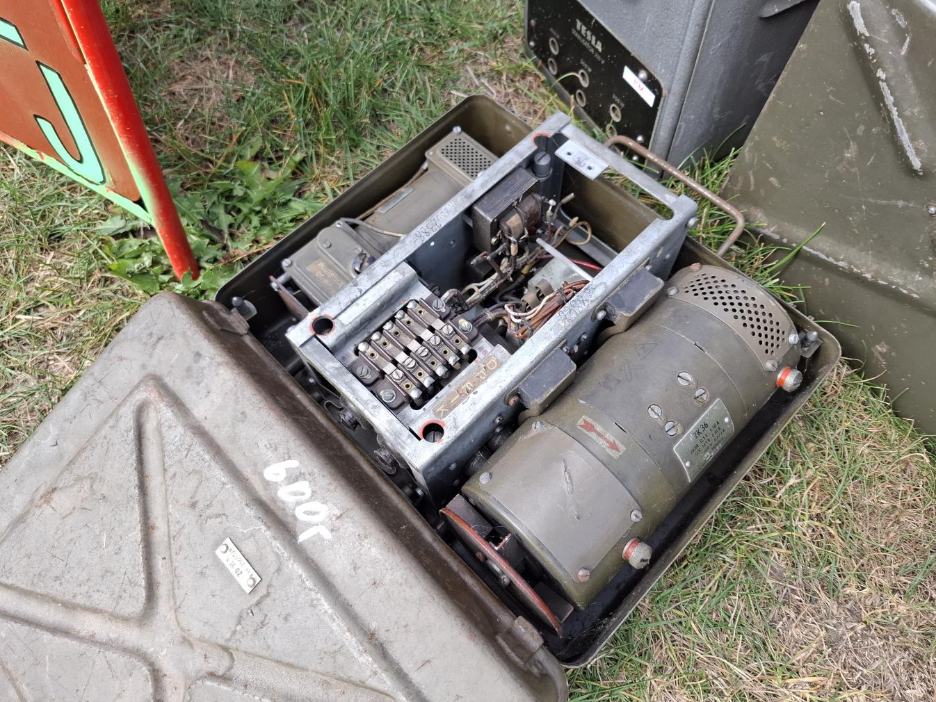

tak jsem po tom kabelu koukal . . .
R4 se zdroji jsem našel několik, ale kabel tam nebyl ani jeden . . .

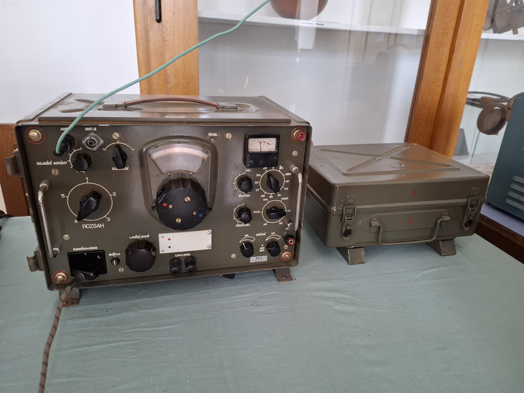

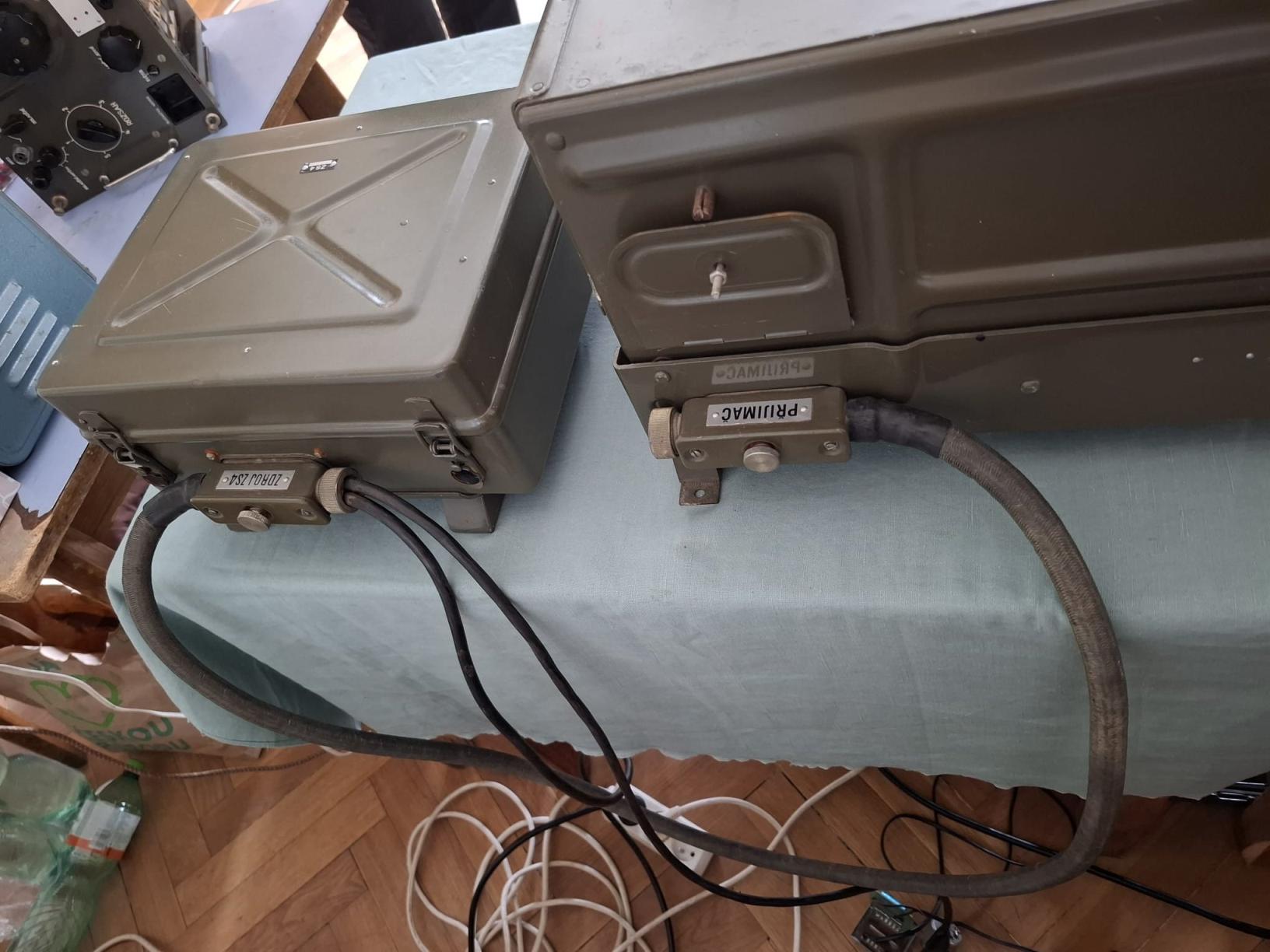

jeden kabel jsem tam našel v sobotu . . .
. . . ale nebyl na prodej, jen tam předváděli funkční R4 se zdrojem ZS4.
