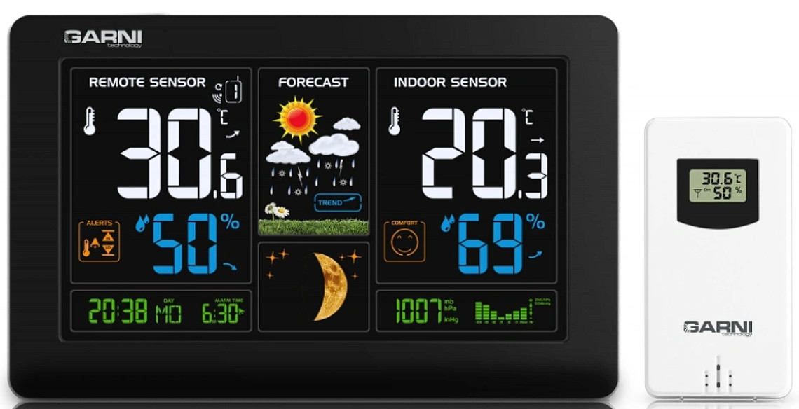

1) Displeje s barevnýma ledkama jako na úvodním obrázku se za pár let vysvítí a následně je na nich prd vidět. Nenašel jsem vyhovující stanici jež by měla řízení jasu displeje podle okolního osvětlení, aby v noci nesvítila jak kolotoč. Chtěl jsem aby zobrazení po designové stránce pěkně vypadalo a čísla byla veliká. Koupil jsem na alíku 10.1” "inteligentní" displej od nextionu. Když to rychle shrnu: Kontrast a pozorovací úhly naprosto v pohodě, v noci při snížení jasu je černá prakticky úplně černá. Ovládání stupidně jednoduché pomocí UARTu a pár ASCII povelů. Grafika, fonty, animace apod. jsou nahrány na kartě v displeji, takže řízení zcela bez problémů jakýmkoliv i 8bitovým MCU. Je tam dotyk, takže pro nastavování se nemusíš srát s otravnými tlačítky. Zvol kapacitní, displej má lepší kvalitu obrazu než u odporový. Mám i 7” verzi, ale tam je úplně jiný panel a má mizerné pozorovací úhly - na tohle nebrat.

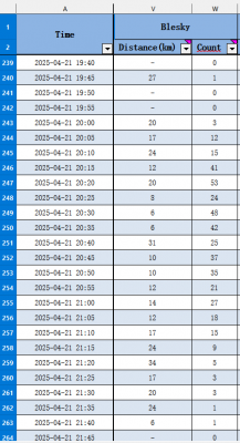

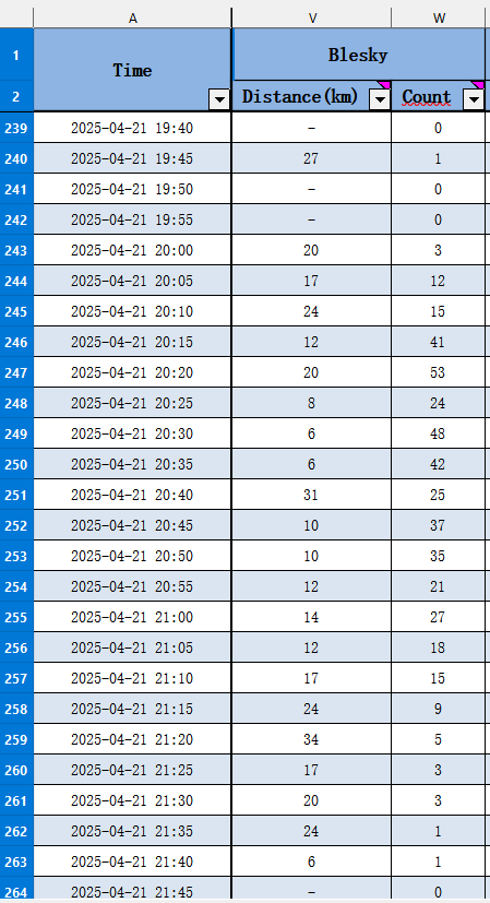

Mám dokoupené také čidlo blesků a už párkrát jsem koukal kolik jich při některých bouřkách napočítalo. Třeba letos v dubnu při bouřce napočítalo 439 blesků.
