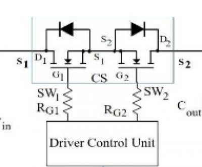

Uvažuji, že bych v přepínači baterek nahradil N-MOSFET modernějším GaN tranzistorem.
Zapojení s N-MOSFETEM je úplně základní, přepíná to dvě baterky 48V.
U GaN jsem koukal, že v příkladech jsou tranzistory spojeny Drainy, to znamená 2x galvanicky oddělený budič - to už leze do peněz.
Je nějaký důvod, proč by ty GaN tranzistory nešli spojit Sourcem dohromady a budit to jedním budičem jako MOSFETy?

Podle mne ne. GaN FETy nemaji izolovane hradlo jako obycejne kremikove MOSFETy. To mj. znamena, ze pri opacne polarite na D-S se na hradle objevi napeti z drainu. Takze pokud hradla obou tranzistoru spojis dohromady, tak muze falesne otevirat druhy tranzistor. To je IMO taky duvod, proc museji byt zapojeny drainy k sobe. Chovani GaNu pri opacne polarite (v tretim kvadrantu) je vysvetleno zde:
https://www.ti.com/lit/snoaa36
Existuji vsak "Cascode GaN", ktere uvnitr obsahuji maly klasicky MOSFET a tim kombinuji vyhody obou technologii:
https://efficiencywins.nexperia.com/inn ... hy-cascode
S temi by to fungovat mohlo, ale vyrabi je jen par firem, takze i nabidka parametru bude omezena.

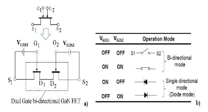

Na to jsem koukal u hotových řešení, kde jsou dva tranzistory v jednom pouzdru - je tam nějaká chytristika, která řeší nějaká napětí Gate proti substrátu. Co jsem na to letmo koukal, tak se snaží podle polarity přepnout substrát na jednu nebo druhou stranu.

Ta schematická značka vypadá jako kdyby to byl JFET.
