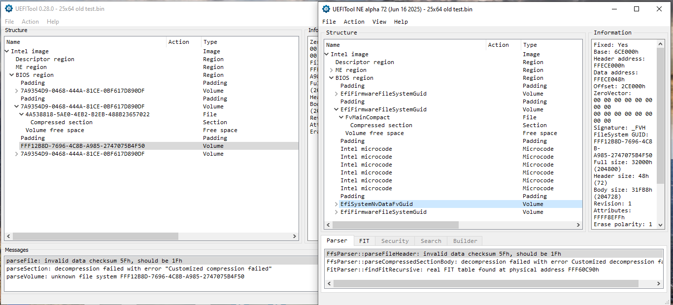

Tak mám. Síce je to staršia verzia ako tá NE a niektoré položky združila do jednej, a iné sú iba číselné, ale s kombináciou s novou verziou sa to dá nejako použiť. Časť Padding a Microcode to ukazuje ako veľký Padding, obrázok otvoreného rovnakého dumpu v oboch verziách je v prílohe. Neriešim. Funkcia Replace je prístupná, to mi stačí.
Teraz som si všimol že to dolu píše invalid data checksum, a keď na to spravím dvojklik, nasmeruje ma to na EfiFirmwareFileSystemGuid -> FvMainCompact, a položka na ktorú smeruje Customized compression failed je hneď pod tým. Možno bude stačiť opraviť túto položku a starý dump sa rozbehne. To bude najľahšie.
