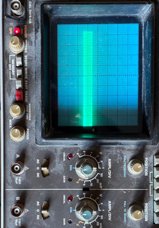

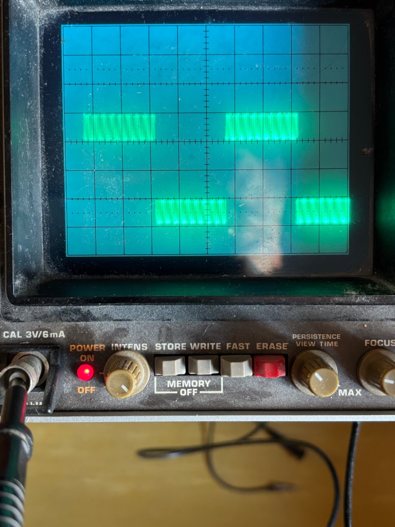

#1 Příspěvek od kulikus »
Potřebuju provizorně zresuscitovat Osciloskop pm3266. Čára na obrazovce ukazuje i v poloze 0 (dc,0,ac) zubatou čáru - pilu výsšky jednoho dílku bez ohledu na zvolenou citlivost (foto). Zubatice je superponovaná i na kalibrační signál 3V/2kHz(foto), zjevně to souvisí s napájením.
Mám tu omezený výběr&množství kondů. Ve které části(napájecí větvi) mám přednostně měnit?

Ano, oba kanály stejně, perioda 8µs, rozkmit nezávisí na zvoleném rozsahu.
V x-y režimu zobrazuje svislou čárku dlouhou dílek, jen při rozsahu 2mV/div pro oba kanály je to malá elipsa.
Doporučený postup zkusím zítra.
