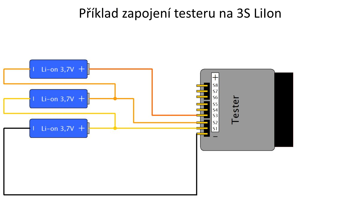

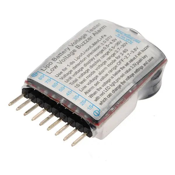

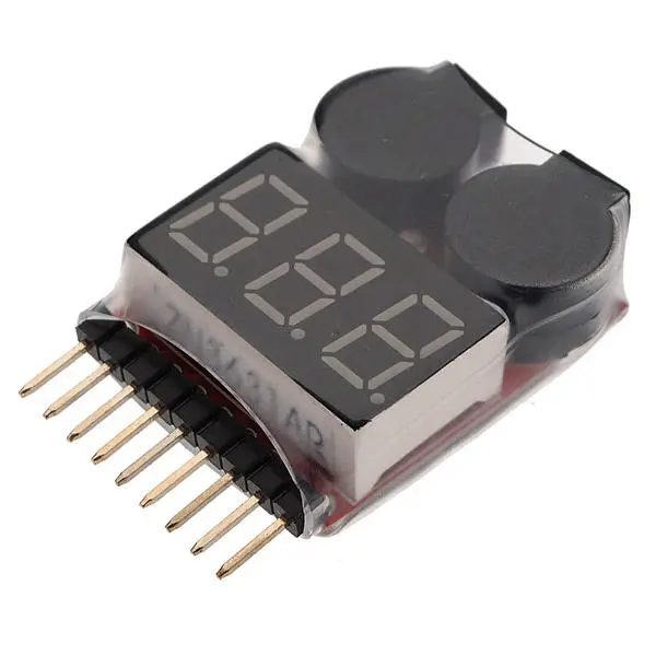

Pokud vám bude stačit postupné zobrazování hodnot jednotlivých článků s rozlišením 0,01V tak se dá použít jednoduchý modelářský měřič článků, který funguje na LiIon, LiPol, LiFe i další články a dá se pořídit celkem levně. Tester opakovaně zobrazuje postupně napětí jednotlivých článků v daném případě 1S, 2S a 3S a také celkové napětí celého připojeného packu. Tester navíc obsahuje nastavitelný zvukový alarm, který zazní pokud napětí některého z připojených článků klesne pod minimální nastavenou hodnotu. Rozmezí nastavení alarmu je 2,7 až 3,8V.

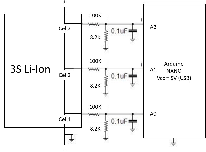

Na logování ten hotový tester určen není. Jen na zobrazení. Pokud vystačíte s nižší přesností, kterou poskytují přímo analogové vstupy Arduina a spokojíte se s odporovými děliči jak jste sám zmínil pak viz přiložený obrázek zapojení pro Arduino k měření jednotlivých článků 3S LiIon zapojených v sérii. To je podle mého názoru nejjednodušší možnost. Cokoli s externím AD a multiplexerem bude dle mého názoru složitější.
