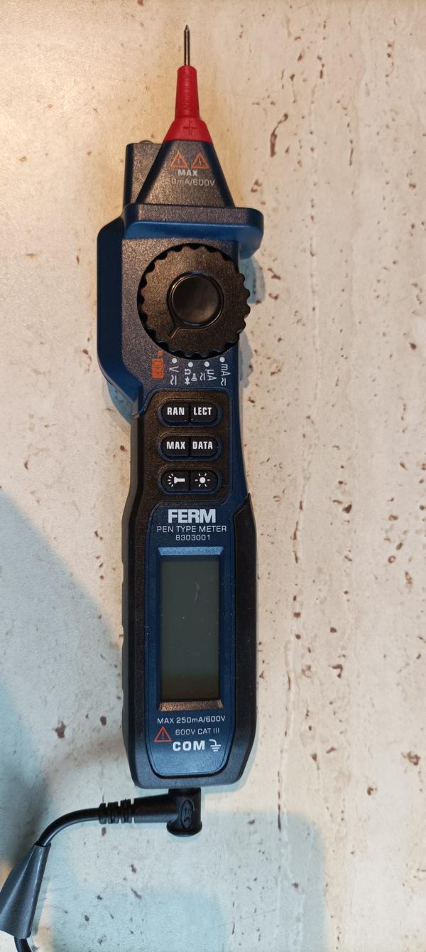

Musel jsem do action :oops: Tak jsem za trest přihodil ženě do košíku tohle, za 250,-Kč. Netušil jsem, že FERM "vyrábí" i multimetry. V návodu kupodivu rozumná rada: "Při práci s el zařízením .. sledujte co provádíte a používejte zdravý rozum". Ale o kus dál to zase zabili: "Pokud používáte přistroj ve vlhku, zařaďte do obvodu proudový chránič" . Funguje to normálně, při porovnání napětí z 10V normálu (AD584) zobrazuje 10,03. (Stolní multimetr UT 804 9,991 V). V návodu píší přesnost DC +/- 0,7%. Ale bez +/- digitů. Což je divný, udávat bez digitů, ne?

Přesnost se udávala vždycky z rozsahu, nikoli z měřené hodnoty. To platilo po celou éru analogových měřidel. S příchodem digitálních měřidel se začala udávat v % z měřené hodnoty plus několik digit - ty digity nahrazují právě přesnost z rozsahu.
Pokud je přesnost jenom v % bez dalšího upřesnění, je to nutné chápat jako % z rozsahu.

Jako díky za tip. Hned jsem si jej zajel po cestě z práce koupit. Zítra porovnám s kalibrovanými kousky v práci. Ale první poznatek už mám - prozváněčka je rychlá :lol:

Zkusmo jsem otestoval měření DCV.
Použit zdroj Rohde Schwarz NGE100 a multimetr Fluke 115 (oba kalibrované loni). První údaj - nastavené napětí, druhý údaj - změřeno MM Ferm, třetí údaj - změřeno MM Fluke.
0,1V - 115mV - 102mV
0,5V - 508mV - 509mV
1V - 1,005V - 1,005V
1,5V - 1,510V - 1,509V
2V - 2,00V - 2,004V
3V - 3,00V - 2,996V
4V - 4,01V - 4,002V
6V - 6,02V - 6,010V
9V - 9,01V - 9,00V
12V - 12,03V - 12,00V
15V - 15,06V - 15,02V
20V - 20,0V - 20,02V
25V - 25,0V - 25,00V
30V - 30,0V - 30,01V
32,2V - 32,2V - 32,21V
Měření napětí docela dobrý (kromě nejnižších hodnot)

Ještě měření odporu. Bral jsem to, co jsem tady našel, a aby to bylo ve velikosti alespoň 0805, takže ty hodnoty jsou trochu nesourodé.
Ale na nějaké porovnání stačí.
První hodnota - odpor dle výrobce. Druhá hodnota - odpor dle MM Ferm. Třetí hodnota - odpor dle MM Fluke (měřící šňůry na MM Fluke ukazují vlastní odpor 0,4Ω):
10R - 9,8Ω - 10,54Ω
22R - 21,8Ω - 22,4Ω
120R - 119,6Ω - 120,3Ω
220R - 218Ω - 220,4Ω
390R - 387Ω - 390,1Ω
1k47 - 1,464kΩ - 1,470kΩ
2k7 - 2,68kΩ - 2,697kΩ
4k7 - 4,68kΩ - 4,703kΩ
10k - 9,96kΩ - 10,00kΩ
15k - 14,94kΩ - 14,99kΩ
45k3 - 45,2kΩ - 45,37kΩ
100k - 100,3kΩ - 100,6kΩ
422k - 423kΩ - 424,3kΩ
1M - 997kΩ - 0,999MΩ
Tady už Ferm trošku kecá, ale na orientační měření furt dobrý.

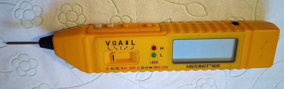

Ten žlutý 90S byl nejlepší

Když jsem vytáhl tu referenci 10V, tak jsem zkusil všechny měřáky co jsem doma našel.
UNIT 804 9,991V
UNIT 81C 10,02V
PM 8932 10,03V
KEW1030 10,00V
FERM 10,03V
ANENG A3008 10,02
PZM 2A2 klešť 10,03V
PZM 2A2 10,06V
FINEST 135 10,01V
DT-182 9,90V

Není k tomu Voltcraftu 90S někde k vidění schéma a výkres plošného spoje ???
(Na ElektroTanya mají jenom datasheet toho NJU9207F.)
(Nemusí mít platnou revizi.)

V Goldstaru (tedy jestli to bylo stejný, na pohled to tak vypadalo) byl na desce flusanec a kolem toho pár součástek. Někdo mi ho donesl koncem devadesátek vyhulenej, nic se s tím nedalo dělat, totální mrtvola.

Ten můj má obdélníkové pouzdro QFP s 80 vývody tvaru "racčích křídel".
Viz.: https://www.radiomuseum.org/r/conrad_di ... r_90s.html
(Ještě pro upřesnění, zepředu má natištěno "Mastech 3211D", ale zevnitř, v prostoru pro připojení mínusového vodiče, má vylisováno "VC-90".)
