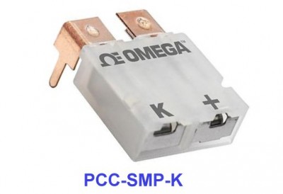

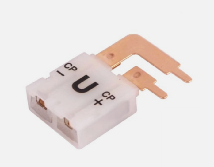

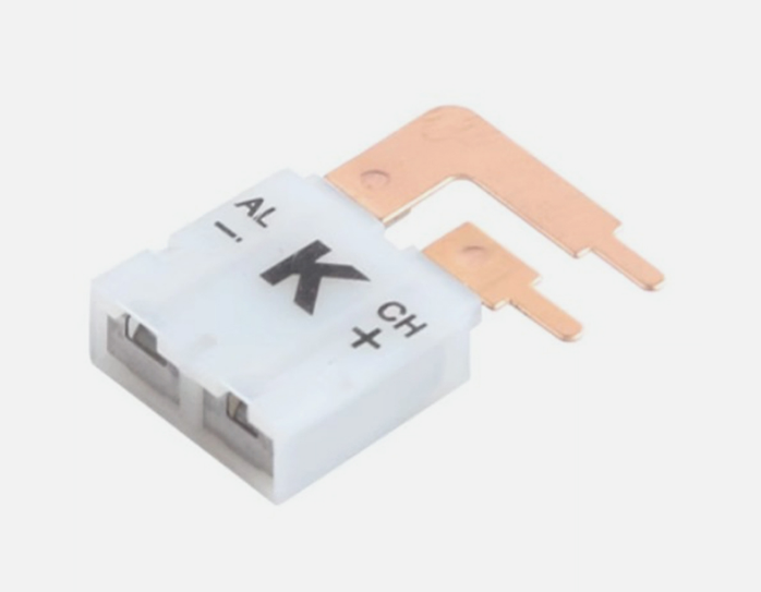

Následující obrázky ukazují SAMIČKY (mají dírky) konektorů pro termočlánky od Omega. Liší se materiálem kontaktů pro různé typy. :D Mimochodem, ceny termočlánkových konektorů (samiček) od Omega nejsou žádná láce. Pochromovaný šroubky jsou výrazně levnější. Mám konektory pro K-, U-, a J- termočlánky. Některý nastojato, jiné naležato. Můžu nafotit další, pokud je libo.

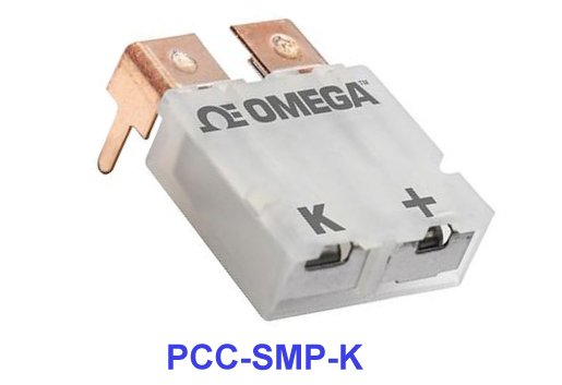

ještě jeden OMEGA K-termočlánkový konektor SAMIČKA do plošňáku. Typ je na fotce. Tyto se používají nejčastěji.
Odkaz na datasheet: https://assets.omega.com/spec/PCC-OST-SMP_spec.pdf
Datasheet si stahni a ulož, aby jsi byl informován.
