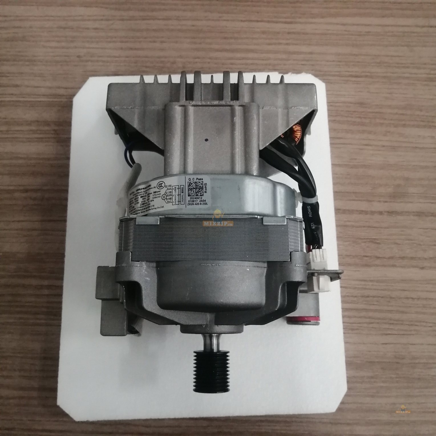

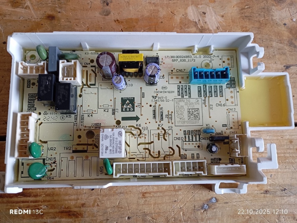

Na DPS jsou 3 relé. 2 malý černý a jedno větší bílý. Při běžícím programu pravidelně cvaká jedno z relé na DPS, frekvence asi odpovídá přepínání směru točení při praní. Když cvakne relé na DPS řízení, tak po chvilce cvakne relé na DPS driveru BLDC motoru bubnu. Jak DPS ovládání, tak DPS driveru motoru jsou zalitý 5mm průsvitným gelem. Nenašel jsem žádný schéma k DPS ovládání a ani k driveru motoru. Motor je řízen asi po sběrnici, na DPS jsou jen popisky (+), (GND), Rx, Tx. Na YT jsem viděl, jak tyhle motory někdo dokáže testovat na stole, ale nikde jsem nenašel žádný zapojení.
Přikládám fotky DPS ovládání a motoru, třeba se s tím někdo potkal a něco ho napadne.

Jde sundat jen jeden boční kryt - tam kde je motor a řemenice bubnu. Druhá strana kde je pouze ložisko bubnu je pevná. Zadní strana jde taky demontovat. Vrchní ovládací panel je pouze nacvaklej.
drabek06
Příspěvky: 1667
Bydliště: Liberec
#7 Příspěvek od drabek06 »
rnbw píše:Zameral by som sa na ten driver motora.
No to bude oříšek. Driver motoru je přidělán na samotným těle motoru a to ještě tak, že DPS je v kovovým odlitku - vaničce a je to celý zalitý čirým gelem. A touhle stranou to je přidělaný směrem k motoru. Takže ano, je to vidět, ale to je tak vše. Celej motor a i modul driveru je nejtovanej, nikde žádný šrouby :roll: Dokumentace k tomu je nesehnatelná . . .

A má ten driver motoru v pořádku napájení? Pokud ano, tak je nejspíš vadný a musí se vyměnit i s motorem.

Do kterého konektoru v řízení je zasunuté napájení a řízení motoru ?
ZGN-420-8
https://www.aliexpress.com/w/wholesale-zxgn-420-8.html
Druhé cvaknutí relé v motoru je zřejmě softstart, takže síť tam zřejmě jde.
Maximálně zkontrolovat, jestli tam jde také + napájení a komunikace.
A pozor, celé to na síti !
