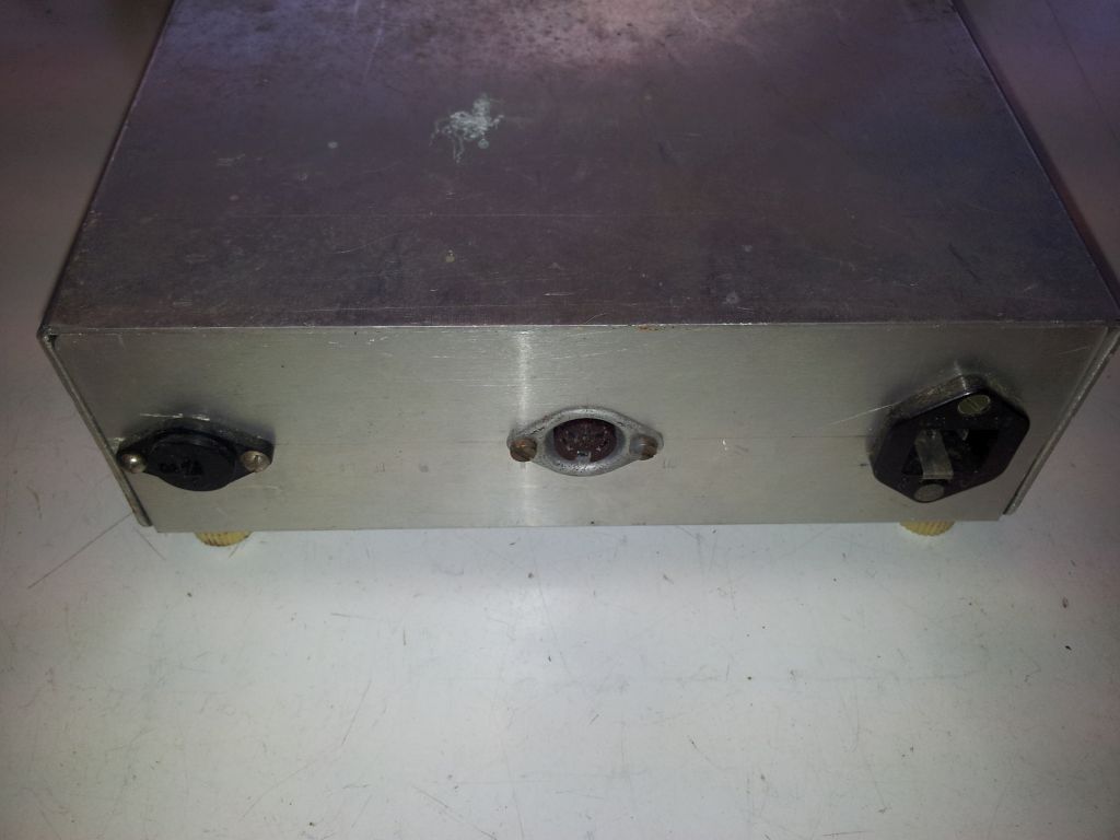

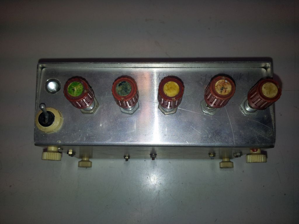

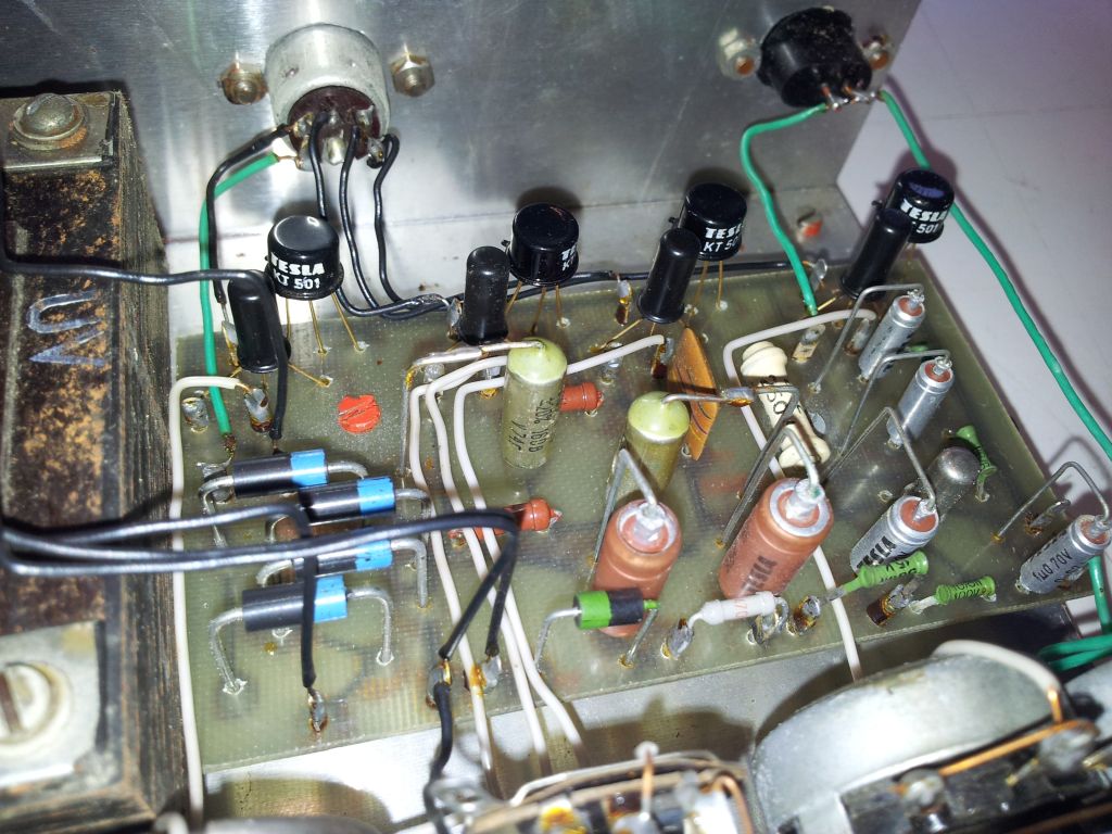

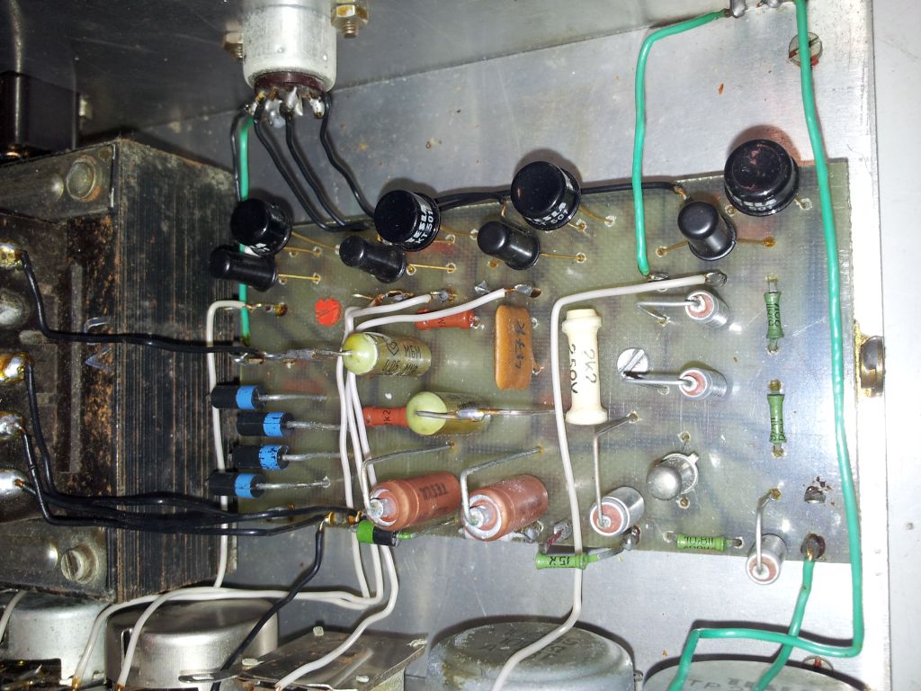

co to může býT? Tipuji že možná nějaká "barevná hudba" kdy ty tyristory spínají 4 různobarevné žárovky připojené přes 5 kolík podle hudby co se přivede do konektoru pro reprák. Nebo máte jiný nápad?
ZVUK2000
Příspěvky: 4430
Bydliště: Karvinsko
#2 Příspěvek od ZVUK2000 »
Dal bych ruku do ohně že tu bude barevná hudba.

Jéé, moje mládí! Tyristory KT 501 na 24V žárovky a byli borci co použili KT505 na žárovky 220V. To by nebylo nic špatnýho. Kdo použil na oddělení NF tráfko-OK ale borci to prali někdy i rovnou ze zesu do výhybek a na tyristory. Vše proti nuláku!! A pak někdo zapojil vidlici barevky do rozdvojky z druhý starny :D :D

To zapojení na 230V (220) jsem s bastlil 3 kusy. Schéma z AR myslím že z roku 1973. Ale nebyly tam "budící" tranzistory. Aby to spínalo přímo tyristory se staralo právě to oddělovací trafo. Tím pádem to nepotřebovali napájecí trafo, ale to oddělovací.
