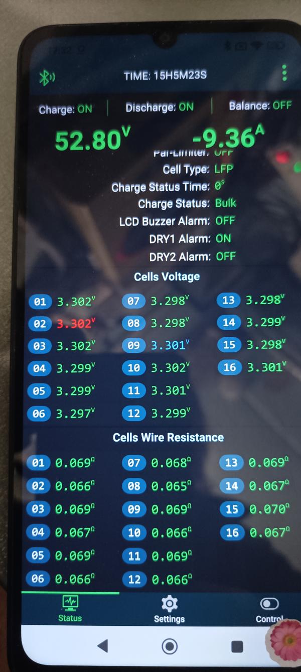

Jak hodně věříte číně s měřením na tisíciny voltu? Tam je asi jen jeden převodník, který se přepíná, že. Měření napětí těch jejich krabiček ještě ujde, ale proud +/- 10% i víc klidně ulítává.

No, já to nepotřebuju nějak super přesně, i když na MyPower tomu věří. Jen nějak nechci věřit, že celkově lze měřit běžně na tisíciny, protože jen takový samotný měřák stojí třeba víc, než celá ta JK. Hlavně, že jsou vidět rozdíly v napětí, i když tisíciny asi nic neznamenají. A víc mne asi zajímá celkové napětí baterie, než SOC.

Vzhledem k malým rozdílům při měření napětí článků mohou mít vliv na nesprávné výsledky měření rozdíly v upevnění balančních/měřících vodičů na busbarech (dotažení šroubů) u jednotlivých článků bateriového packu a v neposlední řadě i případné rozdílné přechodové odpory na různých pinech konektoru, přes který jsou balančních/měřící vodiče propojeny na BMS. Zejména pokud jsou různé piny konektoru v různé míře zoxidovány. Když pak provedete kontrolní měření multimetrem přímo na busbarech tak se logicky budou hodnoty lišit od toho co bude měřit samotná BMS i když třeba pomineme případné rozdíly v přesnosti měření mezi multimetrem a ADC příslušné BMS.
Kromě toho za provozu při nabíjení i vybíjení je napětí měřené na článcích v podstatě zkresleno dočasnými a relativně krátkodobými jevy, které vymizí až po tzv. ustálení. Takže pokud chcete občas změřit napětí jednotlivých článků a zjistit rozdíly mezi nimi multimetrem nezávisle na propojení vůči BMS i když alespoň orientačně a i když vám nejde o SOC pak je vhodné to občas udělat až v době kdy je celý bateriový pack po nějakou dobu v klidu zcela bez dobíjení i bez vybíjení.

Nie je BMS ako BMS. Lepšie merajú napätia článkov až 18 bitovými prevodníkmi a to ešte s rôznou krížovou kontrolou a mnohými ďalšími kontrolnými mechanizmami. Tým sa deteguju aj rôzne poruchové stavy a prechodové odpory. Nad tým potom môže ešte bežať v nejakom mikroprocesore zložitý matlabovský chemicko fyzikálny model článkov, kde sa okrem teploty a prúdu rátajú a zohľadňuj aj chemické procesy a stárnutie článkov. Takže BMS nemusí byť len blbý komparátor.

Ty tisíciny jsou rozlišení. To nemá s přesností vůbec nic společného.

Tisíciny jsou dobré k tomu, že tam vidíš progres, jestli napětí stojí nebo jede nahoru/dolů a jak rychle. Přesnost v řádech 0,01% to samozřejmě nemá, to je nesmysl.

Vždyť píšu, že hlavní je vidět rozdíly. Ale jakou má měření přesnost, všech udávaných hodnot, to se nikdo nedozví.

Tak to musíš podľa konkrétneho typu čipu vyčítať z jeho datašitu. Ale bývajú to tie tisíciny.
