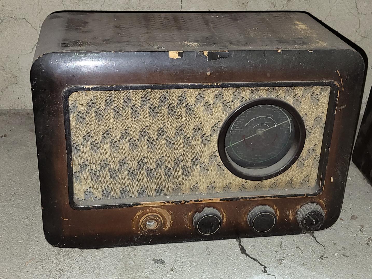

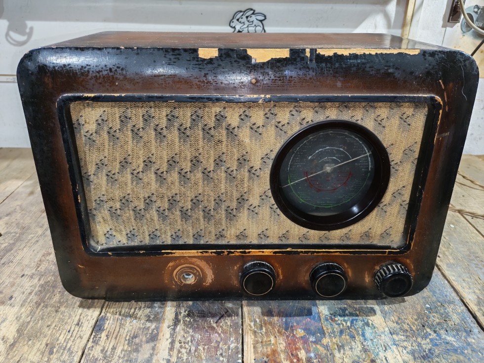

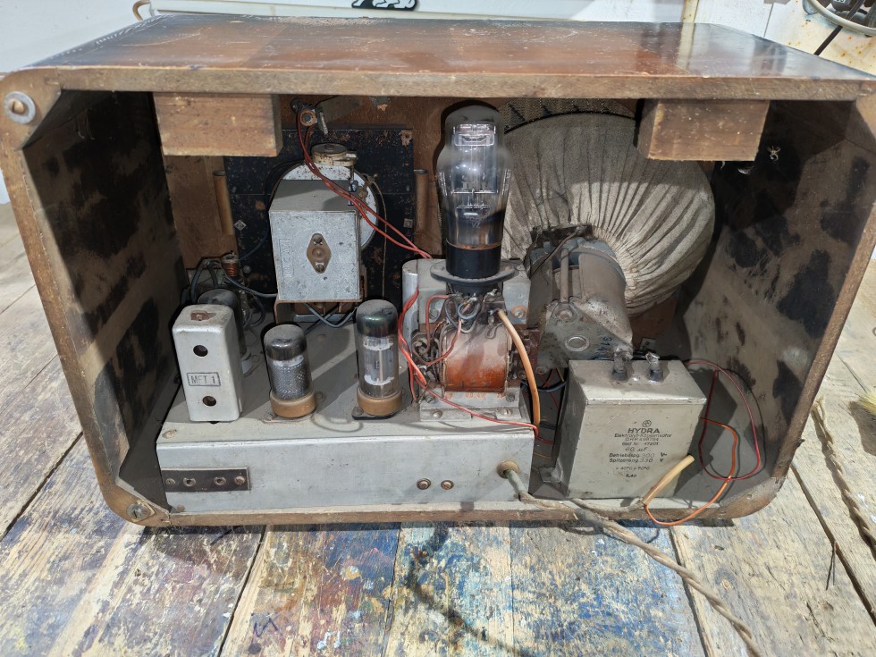

Zdravím vespolek. Měl bych dotaz ohledně jednoho starého rádia, které se ke mě dostalo. Nemá žádný popis, chybí mu zadní strana, která by napověděla. Neví někdo co je to zač?
Zkoušel jsem hledat "Staré německé (rakouské) rádia, ale bez výsledku...
Díky za případné info. :)

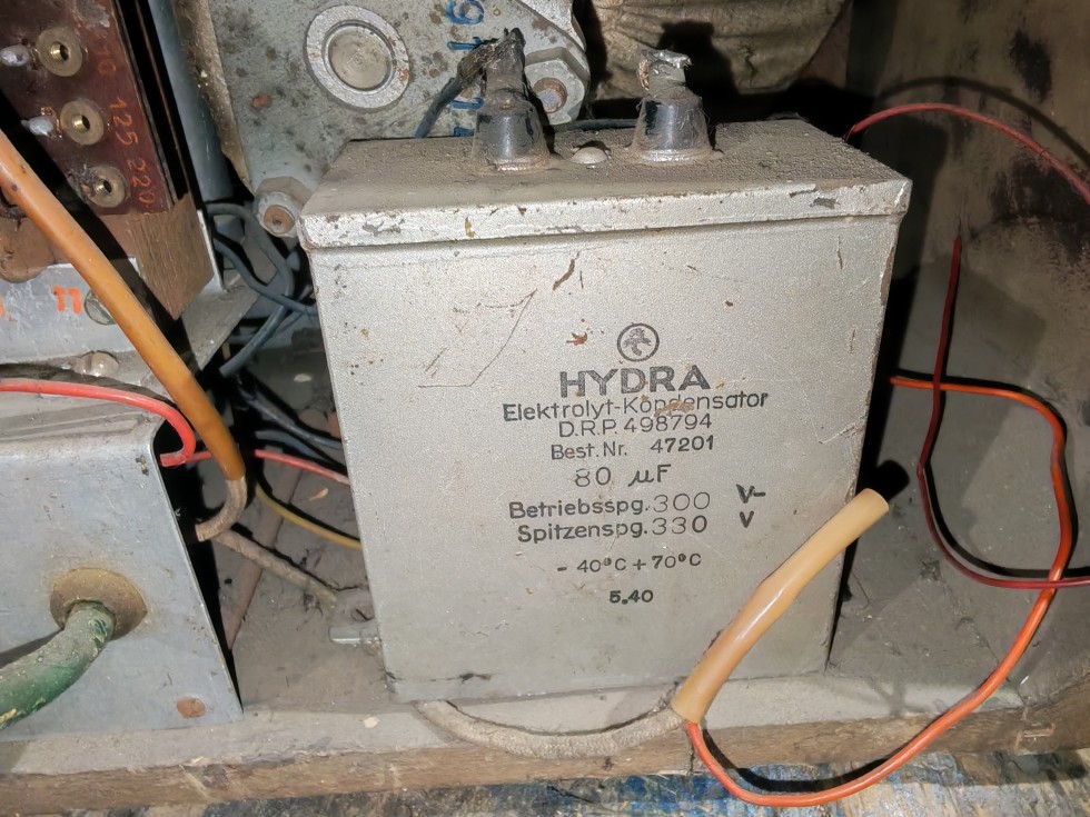

Je to bastl poskládaný z dílů, které se ve 40. letech prodávaly v radioobchodech. Zajímavý je ten krabicový elyt, ten je řádně macatý.
Příspěvky: 21063
#3 Příspěvek od BOBOBO »
Však 80µ na 320 byla rarita . Ten tam určitě nebyl origo .

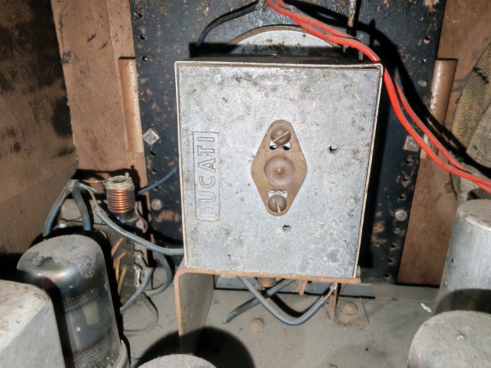

zajímavý je i ten ladičák DUCATI . . .

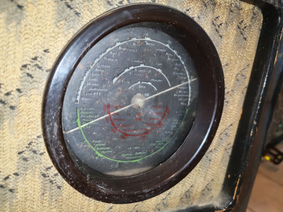

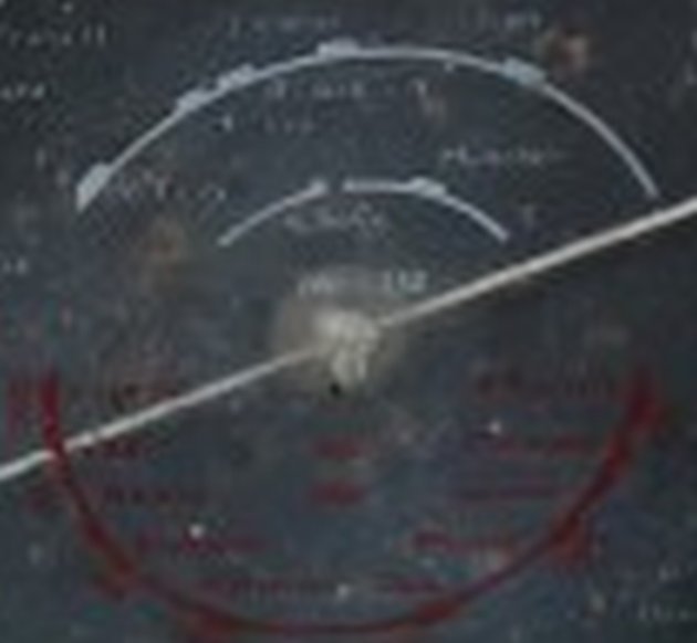

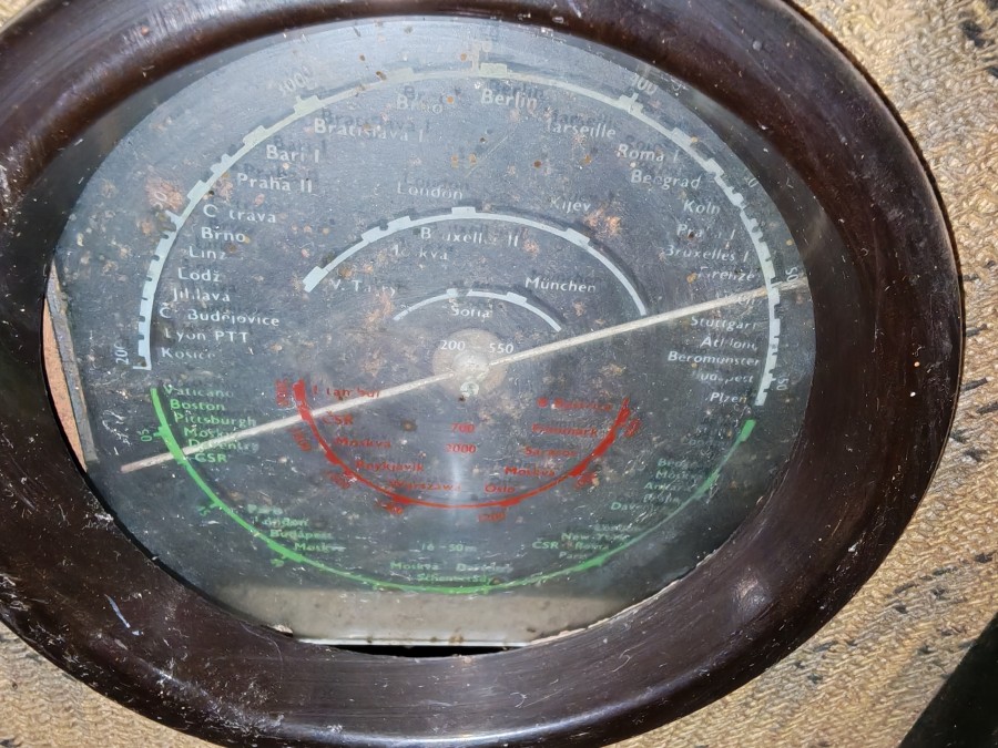

uprostřed na stupnici je nějaký nápis, dej sem detailní fotku stupnice . . .
na FB jsem našel stejné rádio, taky bez popisu a v lepším stavu, méně odřené . . .

Předpokládal bych osazení ECH21 ECH21 EBL21 AZ11, ale pak mi tam chybí druhá mf propust. Že by nějaká exotika?

Rellik
Příspěvky: 654
Registrován: 17 úno 2017, 00:00
Bydliště: Staré Město (UH)
#9 Příspěvek od Rellik »
Na stupnici jsou jen názvy vysílačů. Žádné logo nic...
EDIT: Elektronky jsou tam:
AZ11, ECH21, EBL21 a poslední nejde přečíst ale při porovnání s jinou by to mohla být EF22
Příspěvky: 8330
#10 Příspěvek od xsc »
BOBOBO píše:Proč 2x ECH a ne ECH+EF
Protože s 2xECH máš stejně jako v Talismanu tu triodu navíc pro zesílení NF. Pokud použiješ EF22 pro MF, potřebuješ ještě jednu pro NF, jako je to třeba v Máji.

Nerad bych narušil duchaplnou diskuzi, nicméně tento radioaparát je nejspíš zapojen jako čtyřokruhový, tj. jeden MF filtr, za ním EF22 jako audion se zpětnou vazbou do toho filtru. Viz schéma, jen v něm je samokmitající směšovač, kdežto v tomto přístroji je klasický směšovač s ECH21.

Já nevím, co tu řešíte - evidentně je to amatérská konstrukce někoho, kdo si to poskládal tak jak chtěl a s tím co měl k dispozici. Nic oficiálně navrženého, nic oficiálně schváleného, nic sérivoě vyráběného. Pokud měl vysílač "za barákem", neměl ambice poslochat nějaké DX vysílače, určitě to splnilo účel i bez té druhé mezule...
