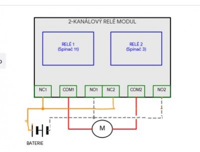

Toto mi v praci nakreslil al ale nějak se mi to nezda.
Děkuji
Příspěvky: 37614
#2 Příspěvek od rnbw »
Je to nezmysel - to horne rele funguje ako skratovac napajania.
Vlastne napajanie je vyskratovane aj bez neho :D

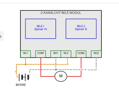

Na původním schématu v odkazu vzájemně přepoj NC a NO u jednoho relé (prohodit červený a černý drát)

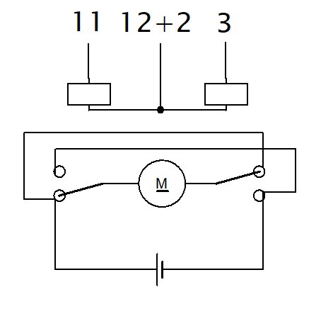

Že by takto?
Příspěvky: 21417
#6 Příspěvek od Hill »
Jo, to by šlo.

jova1 píše:Že by takto?
Pochopil to al spravně?
Jinak moc děkuji.
https://ibb.co/fGXs84xL
Příspěvky: 21417
#8 Příspěvek od Hill »
Nepochopil: když sepne jedno relé, připojí jen jeden pól baterie, druhý ne, protože na to by muselo sepnout i druhé. A pak by to šlo do zkratu, protože v těch černých čárách není jasné, kde se spojují.

msar píše:Na původním schématu v odkazu vzájemně přepoj NC a NO u jednoho relé (prohodit červený a černý drát)
Presne tak. Motor na COM, GND na oba NC a 12V na oba NO.
V kludovom stave bude motor pripojeny oboma polmi na zem.
Ked zopne jedno rele, prepoji sa jeden pol motora na 12V.

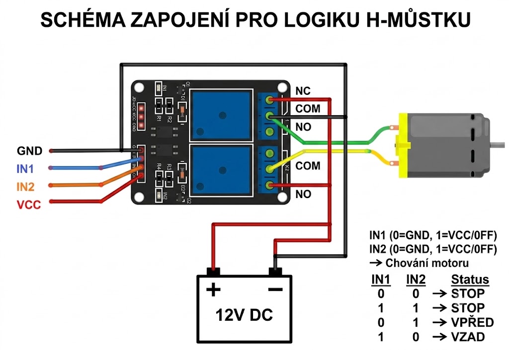

Když už UI, tak mě nakreslila takto:
Naposledy upravil(a) jova1 dne 08 čer 2026, 12:11, celkem upraveno 1 x.
Příspěvky: 37614
#11 Příspěvek od rnbw »
To je tiez zle - je to rovnako ako na dratek.cz.

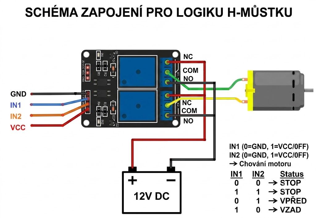

jova1
Příspěvky: 1387
#12 Příspěvek od jova1 »
Nojo, máš pravdu, už jsem to opravil :oops:
Přehlédnul jsem to, té potvoře se vážně nedá věřit :evil:
Příspěvky: 21417
#13 Příspěvek od Hill »
No sláva, aspoň se s tím nemusím kreslit. Konečně správně a bez umělé inteligence.
A to jsem čekal, že má fyzikální zákony zmáknuté, jako první. Nemá.
A to ještě nevíme, co stvoří, až začne zpracovávat a prohlašovat za zákon ty tuny zbytečností, co natěžila za minulý týden u nás. Zvlášť, když se to smíchá s dalšími megatunami ze sociálních sítí...
