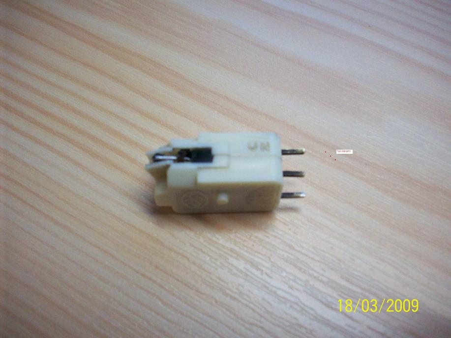

Dobrý den, snažím se najít na internetu gramofonové ramínko, prodávají se ješte, třeba sháním pro vložku VK-4302

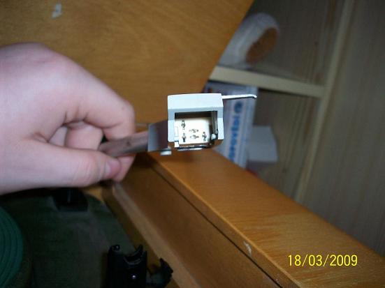

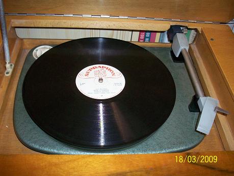

Problém zpočívá v tomto jak již jsem psal mám gramorádio barcarola kde je neoriginální přenoska VK311 a jsou s ní problémy, ne jenom že jde ztuha ale ješte je špatná vložka, při višších tónech zkresluje i např bycí atd, hrot je také nic moc občas přeskakuje a je již měněný protože ten co tam byl předtím byl špatný a tak jsem ho měnil a je krátký (musím ho mít podložený kouskem gumy jinak zapadne do stroužky.
jelikož mi o toto gramo životně jde protože má 78ot a techto desek mám plno, musím sehnat nějákou vložku s přenoskou a safírem fungl novou nebo funkční (ale komlet) ale zjistil jsem že to není vůbec jednoduché, proto prosím aby mi poradili odborníci, nevím jak se to odborně nazývá jestli ramínko, přenoska.

VK311 je vložka krystalická, jestli máte celé ramínka tak ho klidne vyměním s tímto nejsem zpokojen

To bych byl moc rád, hlavě aby to bylo komplet ramínko,vložka z hrotem
jak píšu to moje je celé špatné...
pokud nevíte co to je najdete to na vložce napsané co je to za typ.

Pokud je těch 78 otáčkových desek hodně, řešil bych to jinou cestou - přechodem na magnetodynamickou vložku s hrotem pro přehrávání "široké drážky". Samozřejmě, takto upravený gramofon už se nesmí použít pro normální PL s "mikrodrážkou" - desku by jiný hrot zničil při prvním přehrátí. Pro takovou úpravu se hodí jakékoliv šásko ze starší produkce TESLA - nějaké HC-16, HC-43 nebo i HC-51. To, že jsou jen dvourychlostní (33 a 45 otáček) nevadí - dá se buď nyhradit motorek stejnosměrným a do něj pustit regulované napětí, nebo použít frekvenční měnič a do normálního synchronního motorku SMR300 pustit jinou frekvenci - lze tak udělat z obyčejného dvourychlostního gramce téměř bez zásahu do jeho konstrukce stroj s 78 otáčkami.

Celu prenosku VK4302 vcitane dvojiteho hrotu kupis v AME.
http://www.ame.cz/Gramohroty-a-gramopre ... 090300.htm
Do tejto prenosky su potom dostupne aj samostatne hroty.

to vím ale do čeho jí zašoupnu???? když se neprodává ramínko a do VK311 cky nejde

Jestli chce přehrávat desky na 78 toček, musí sehnat nějaký gramofon, který to umí točit (třeba i některý DJ), nebo se dá upravit, ale hlavně potřebuje přenosku s odpovídajícím hrotem - a jsme třeba u Ortofonu 78. Pak pro takovou přenosku adekvátní ramínko, pokud na gramci není.

Vítejte, 1000 ve 14letech by byla pro mě velká envestice, tomu s tou starou přenoskou jsem psal, nejsem si jist zda jsou tam safíry připadá mi tam jak kdyby tam byla polovina a zbytek uraženej,a on mi odepsal že neví co je safír a já jsem mu to vysvětlil a poslal fotky a už se se mnou nespojil, já mam barcarolu to je to stařičké lampové radio a to má 78ot, to by přece nebylo ono přehrávat stařičké desky na novodobym gramci.
