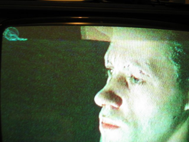

Este som si vsimol, ze niekedy horna cast obrazu uteka dolava - vid foto. Ked trochu oddialim napinac pasky (alebo ako tu tycku nazvat) a tym zmensim napnutie, obraz je vporiadku.

Přítlačnou kladku v této fázi stačí zatím vyčistit izopropylalkoholem. Dokud pod ní navíjecí trn na začátku kazety silou "nepodtrhává" pásek (přitom obvykle poničí horní nebo dolní okraj pásku), netřeba ji měnit.
Obraz nahoře utržený znamená, že vždy v okamžiku, kdy jedna z hlav ještě neopustila pásek a druhá už se do něj boří, buben moc zpomalil.
Tak jsou dvě možnosti - buď nestačí výkon motoru bubnu, nebo je pásek zbytečně moc napnutý. Buď třením v dráze před bubnem, nebo, což je skutečnosti obvykle blíž, je zaprasený filc brzdového pásku.
