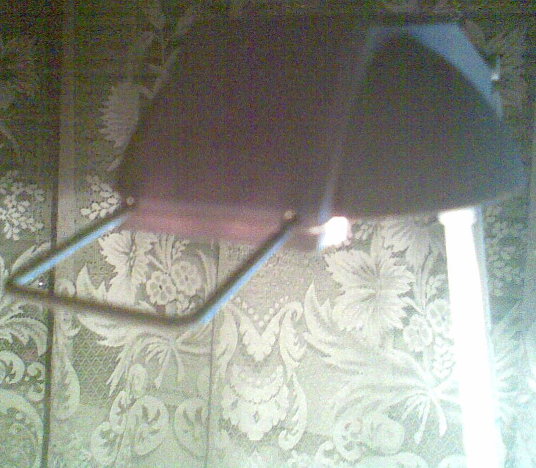

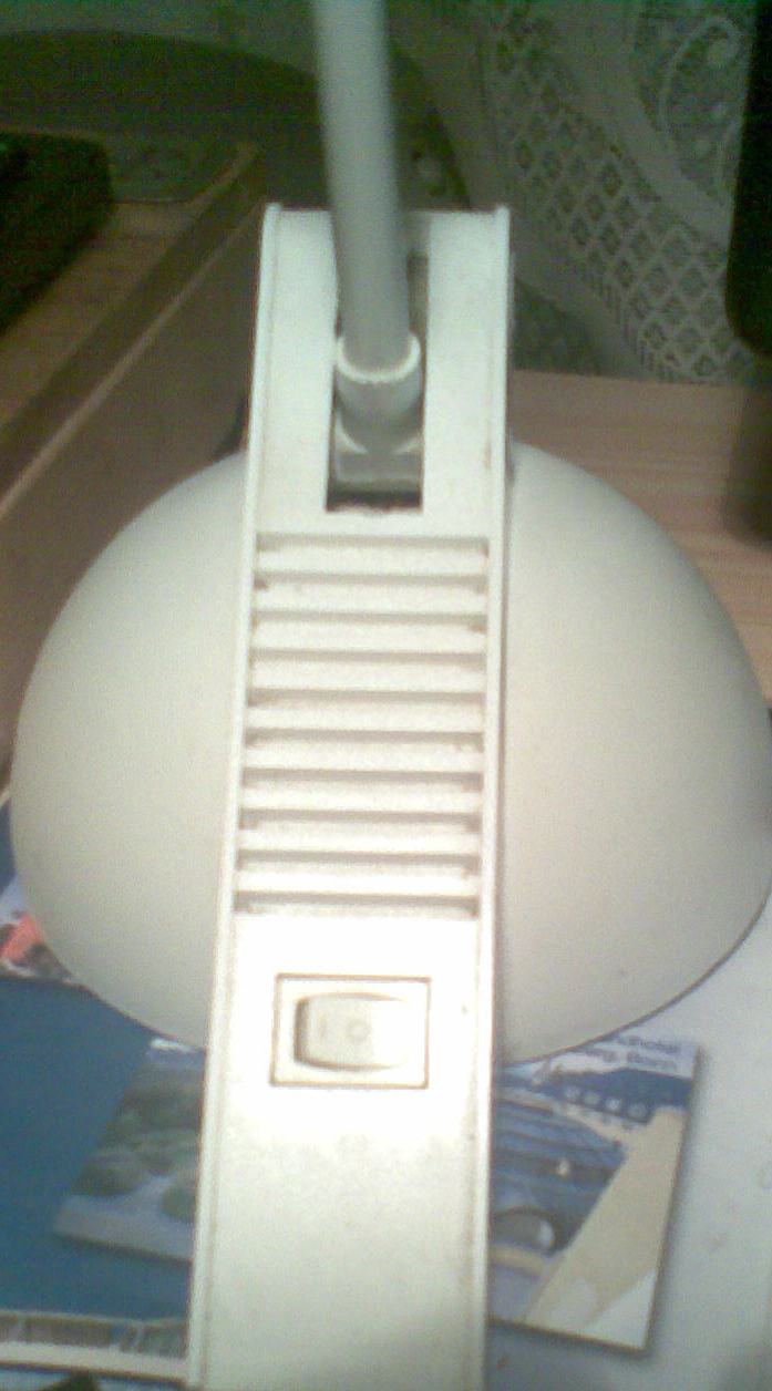

Co ti brání vyzkoušet transformátor ze staré odložené lampy?
Je lampa skutečně určena pro 50W žárovku?
Zkus vyndat žárovku a zapnout lampu. Jestli bude trafo moc hřát je přesycené jádro (s tím nic nanaděláš) nebo je trafo vadné. Jestli ne, použij žárovku menšího výkonu (35 nebo 20 W)
.Ještě otázka - hřeje lampa takto od začátku? Nebo se to stalo náhle, nebo po výměně žárovky?

Opravdu tam patří žárovka 50W/12V, Ale jestli tam není silnější (pokud se silnější eště vyrábí) to nemohu vyloučit.
Na této co mam je napsáno el.zkoušeno čsn 331610
Jestli to dělá od začátku opravdu nevím, krom toho jsem ji dostal od známých již jako použitou. Ale předtím jsem s ní krátce svítil v dílně, když jsem potřeboval na něco dobře vidět, protože tady jsem měl tu černou a po černé jsem tu měl tohoto ,,zabiáka"
http://www.posvitime.cz/file/77847/W-GLO24740.jpeg akorád že tam byl umístě vypínač, nebya dotiková. Za rok jsem v ní zdělal asi přes 10 drahách žárovek GU10, která je halogenová a určená přímo na 230V.
poté už mi došla trpělivost hradit žárovky. tak jsem ji odložil
