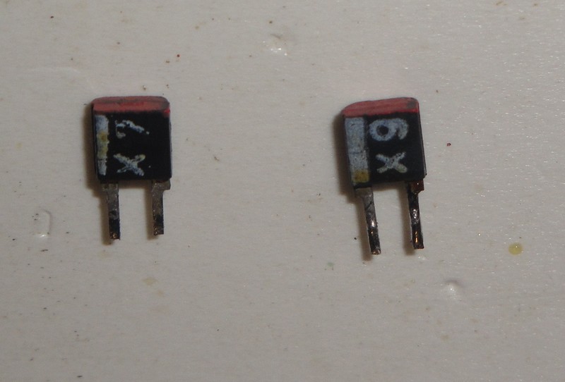

Zdravím, mám problém s analyzátorem plynů infralyt 4000. Servisní schéma se asi sehnat nedá a tak opravuji po součástkách. Zjistil jsem, že je proražená dioda viz obr. ta vlevo s označenímX7.Podlenějakých stránek jsem našel značení RFT diod a podle něj by měli být diody řady SZX21,alenesedí to,že nen vyznačeno napětí.Odpájel jsem sousední zdravou diodu (v pravo na obrázku), aby jsem ji změřil a odhadnul zenerovo napětí té vadné, ale byť je ta druhá zdravá, tak se v intervalu 0-30V neotevře, takře to vypadá na obyč diodu.I úbytek v propustném směru 0,570V odpovídá spíše normální diodě.Pak ale zase co to značení...
Nevíte prosím čím tuhle východoněmeckou diodu nahradit?

Bude to běžná uni spínací dioda a domnívám se, že je to některá z řady SAY, podle barvy snad SAY12 nebo SAY17. Mám takových podobných hrst a možná se mezi nimi najde i stejná. Podívám se.
Můžeš zkusit i KA225.

X znamená rok 1989 a číslice měsíc výroby. Ale zenerky to určitě nejsou, ty neměly na těchto pouzdrech červené značení (jen na skleněných), takže souhlasím s Killroyem.

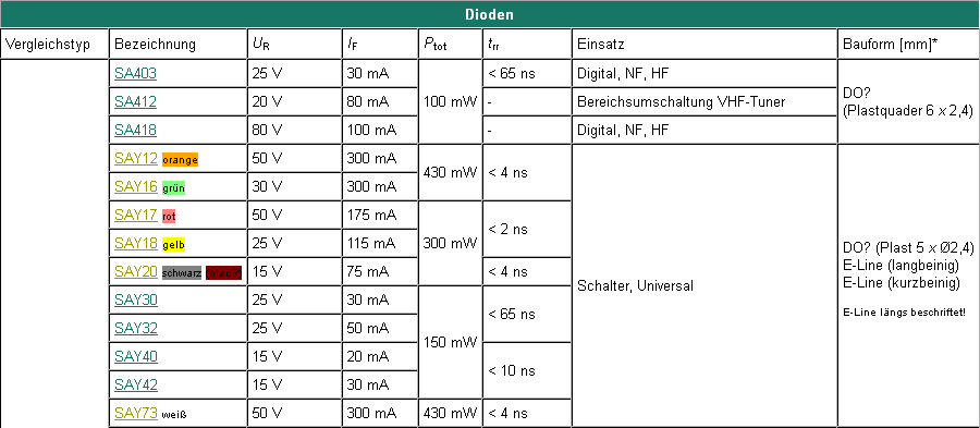

http://www.tu-chemnitz.de/etit/zentral/ddr/szx21.gif
Možná pomůže.

SAY17 má datasheet tady http://www.tu-chemnitz.de/etit/zentral/ddr/say12.gif
Kdyby byly třeba zjistit specifikace!!
Vypadá, že to bude opravdu SAY17, protože například taková SAY12 má proužek oranžový, SAY 20 má proužek modrý, jak jsem koukal po tom eshopu, otázka teď je jestli jejich foto nejsou ilustrační. Tuto zkutečnost by šlo možná potvrdit v DS výše, je tu někdo kdo umí německy?
Edit: Nevypadá, že by tam byla v datasheetu barva proužku k typu přiřazená.

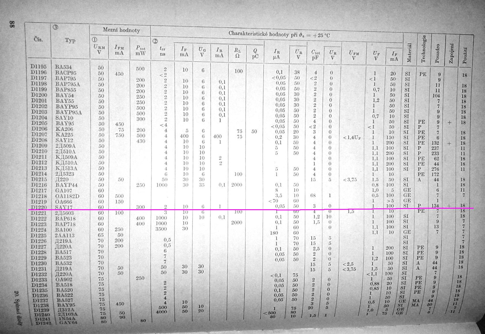

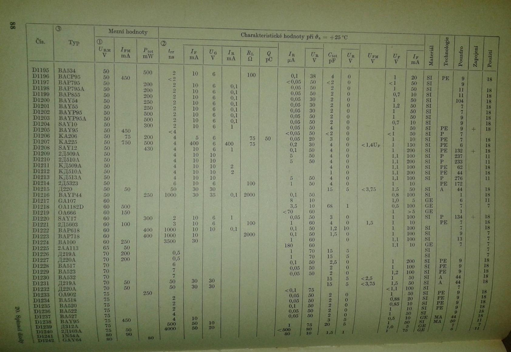

mám jednu zajímavou knížku . . .

Raději...
součástky DDR !
a jsou tam i barevná značení . . .
