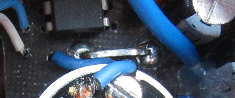

Jo takhle...Zdroj není problém, bude to celé v jedné krabici. A ten snímací odpor si udělal odporovým drátem nebo jak? Taková malá hodnota snad ani není k sehnání :)
jova1
Příspěvky: 1387
#12 Příspěvek od jova1 »
Ten rezistor jsem udělal tak, že jsem koupil kanthal pásek http://www.gme.cz/odporovy-drat-elchemc ... m-p653-006 , dal jich několik paralelně na sebe, konce ohnul a zaletoval do dutého nýtku. Výsledný rezistor pak zaletoval do tišťáku.
