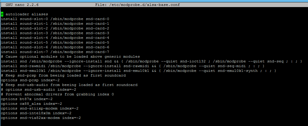

ross4435897
Příspěvky: 426
#14 Příspěvek od ross4435897 »
videl bych to na problem nekde v /etc/modprobe.d/alsa-base.conf ...
Le_Ze
Příspěvky: 777
Registrován: 24 črc 2014, 00:00
Bydliště: Ano, mam
#15 Příspěvek od Le_Ze »
Porovnával jsem obě raspi a na obou stejné
