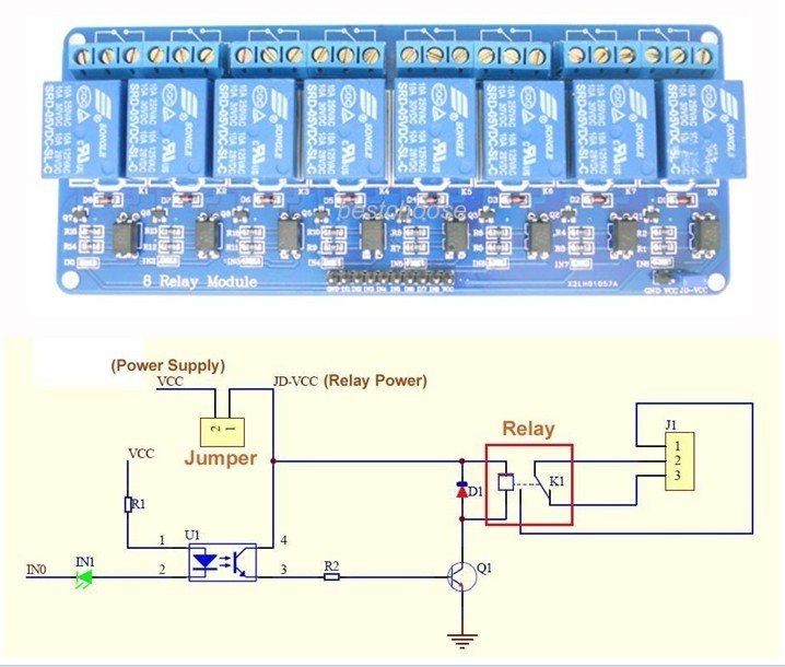

S vidino ušetřit si prací jsem si objednal od činanu modul s 8 relatky.
http://www.ebay.com/itm/5V-Eight-8-Chan ... Swl8NVepHJ
Docela zklamány.
Relatka spínají při 0.
Když je připojím třeba k expanderu MCP23017 a nastavím celý port GPB pro výstup, všechný se najednou sepnou.
Když je připojím k arduinu a přepnu digital pin na výstup to same, rele je seple.
A pokud arduino na chvilku vypnu při najíždění všechny relatka procvaknou
Dělam něco špatně?.

Po resetu má AVR všechny piny jako vstupy. Není problém, zapnout pull-upy a pak teprve přepnout na výstup, tak se na výstupu 0 neobjeví a nic cvakat nebude.

Je to ono?

Asi jo, posrali to činaní.
Ta ledka do serie s optočlenem take není moc dobre řešení :wink:
Jinak lesana87 měl pravdu.
První na pinech zapnout pull-up a pak přepnout jako výstup.
Rele po zapnutí mlčí a je vyple.
Pak jen na něj opačně.
digitalWrite(4, LOW) sepne
digitalWrite(4, HIGH); rozepne
pull-up by mělo mit i raspí i ten expandet.
Takže asi vyřešeno :D
Dik za radu :D

Le_Ze: proc myslis, ze LEDka do serie neni dobre reseni? Dela se to i u jinych zarizeni.
Indikuje to aktivaci daneho vystupu, tedy to, ze by mel byt dany optron sepnuty.

Tak to jo..., ale pri spravne nastavenem proudu optronem a LEDkou, Te to prezije :)
