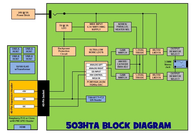

Co mě ale zaujalo na tom blokovém schematu, že ta ECC jen řídí LM317 coby koncák. A podle mě slouží jen jako (mizerný) filtr pro ten 24-bit převodník. To je tak dobrej vtip, že si těch 100USD možná i zaslouží... :D
