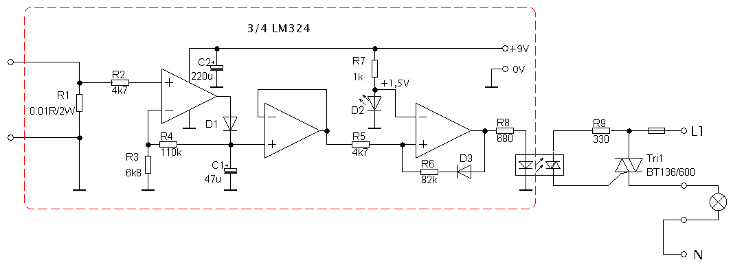

Sbastlil jsem si proudové rele-ferit v něm provlečený F do spirály,na feritu navinuto s asi 70z civka.Poté usměrněno,vyfiltrováno na lm358 po té na rele,které spíné čerpadlo.Se žárovkovou zátěží funguje krásně.
Jenomže
Jak jsem psal mám tam střídač,který ruší celé zapojení!
Zkošel jsem ještě filtrovat,stínit plech. krabičkou a stále to dělá hroznou paseku.
Napadlo mě použít bočník,jestli by se situace nezlepšila.Bebo jiný nápad?

Rozstřelený C přisuzuj mizernému C, časté spínání za to nemůže. Pokud je problém s rušením, uchop osciloskop a proveď analýzu, co se to v obvodu vlastně děje, vhodné omezení šířky pásma by mělo problém řešit, spínací rušení bude proti frekvenci střídání střídače hodně rychlé. Kotel nemá nějaké jištění proti přehřátí? To je docela pěkně nebezpečné, tovární výrobek by takhle nemohl projít schválením.

Pokud jej zapojím za střídač na feritu se objeví napětí kolem 6v i bez zatížení spirálou.Mimo střídač je v klidu 0V a s proudem stoupá 20A-3,8V.
Takže po ruzných upravách a stíněních a dalších odrušivacích feritech,jsem toto zapojení zavrhl
Jinak v obvodu mám ještě měřič výkonu s počítadlem a ten funguje bez potíží.
Proud sleduje přez bočník takže,takže proto ten dotaz na bočník.

Abys neřekl, že jen remcám... :wink:

Díky to vypadá dobře.
Vyzkouším,bočník dám na nulový vodič a uvidím.
Teoreticky by mohl stačit kondenzátorový zdroj napájení.
Příspěvky: 14662
#15 Příspěvek od masar »
