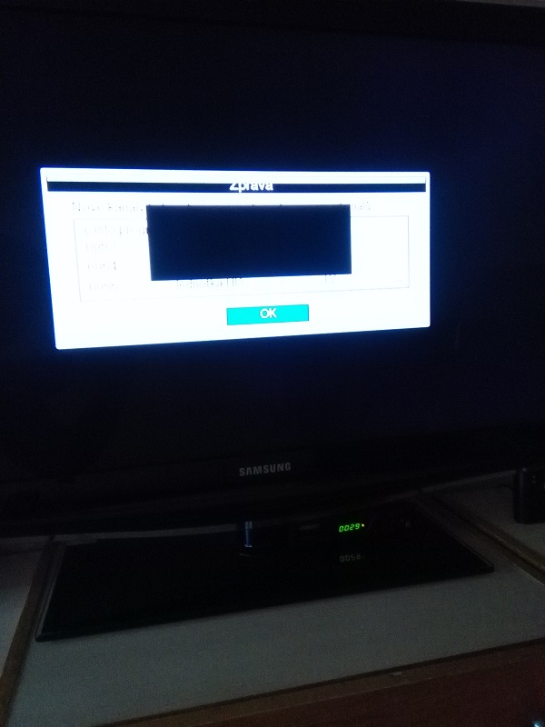

Tak první chyba: Hlášení po aktualizaci naladěných programů je překryto černým obdélníkem. myslím tím tu tabulku, kde se píše o nalezených nových kanálech při automatickém prohledávání pásma v nepoužívaném stavu.

Hm, tak to je nepříjemné.
Já mám tedy toto vypnuto, hledání nových kanálů.
Zvláště po tom, co to v default nastavení spouštělo ve 3:00 v noci, probudilo TVP a následně mne. :evil:
Přišel jsi na nějakou jinou změnu?

Hele, vono je ještě brzo hovořit o přínosu nového FW. Je pravdou, že po přehrátí ten STB byl čistej, takže se musely znovu naladit kanály. A asi sníh víc odráží vlny, nebo co, tak mi tam naskákaly Rakušáci ze svýma zašifrovanýma kanálama. A ten černý obdélník byl nejspíš nějaký chybový stav, kdy informace o placeném kanálu nekorektně prosákla do tý tabulky, že byly nalezeny nové kanály (automatický update při vypnutém stavu). nejspíš brzo bude další nový firmware..
