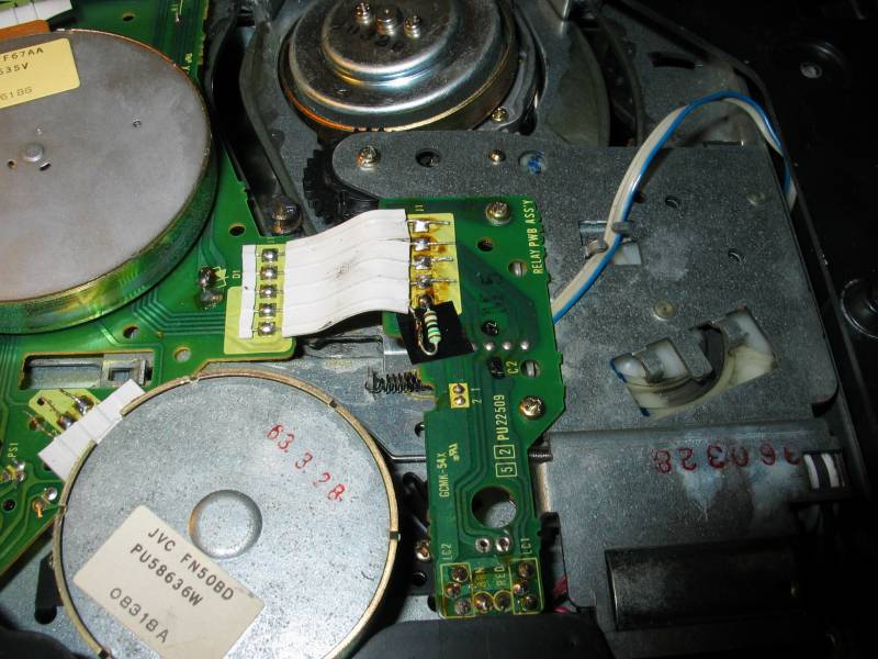

#14 Příspěvek od rnbw »
Robi to so skutocnou kazetou. Prehravanie, pretacanie s obrazom a pretacanie dozadu funguje normalne. Problem je s pretacanim dopredu.
Ten lavy fototranzistor je cez odpor 4K7 pripojeny na pin END_SENS# procesora. Hned vedla je rovnako pripojeny pravy fototranzistor na pin START_SENS#. Oba maju este 120K pull-upy na 5V.
Ked tam pozriem osciloskopom, tak pri pretacani vidim na pravom fototranzistore len male zaporne (oproti kludovemu stavu 5 V) "spice", menej ako 1 V. Na lavom su vsak omnoho vacsie, aj 2 V. Ked pride nejaky vacsi (3 V), tak to vypne. Vyzera to akoby sa nejako zvacsila citlivost toho fototranzistora... 8O
Příspěvky: 37636
#15 Příspěvek od rnbw »
Vrazil som do serie s fototranzistorom odpor 1K5, spice sa rapidne zmensili a pretacanie je bezproblemove :) Detekcia konca pasky funguje.
