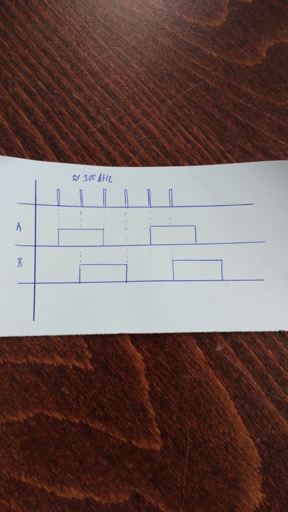

Zdravím. Poradi mi někdo jaké použít logické obvody TTL pro sestavení této logiky?

#2 Příspěvek od termit256 »
Pokud jsou A a B vstupy a ten horni radek vystup, hledej pod heslem kvadraturni dekoder. Delaji se na to i specialni obvody.

#3 Příspěvek od zvaty »
Ano je to kvadraturni. Ale chci to sestavit zobyčejných logických obvodů TTL. Spěchá to. Není čas na objednání něčeho speciálního.

#4 Příspěvek od EKKAR »
Spíš bych si tipnul, že to je opačnej problém - ten horní průběh s popiskem "≈300kHz" jsou "hodiny" neboli nějakej vstupní signál a z něj se mají nějakým způsobem vyselektovat ty dva dolní o ∏/2 vzájemně posunutý průběhy. Mělo by to jít vyřešit obvodem složeným ze dvou obvodů zvanejch "flip-flop" neboli bistabilní klopný obvod = čítač do 4 (nebo přímo integrovaným čítačem) a za něj zapojeným dekodérem na 1 ze 4. Z výstupů dekodéru pak zapojit jednoduchý diodový "hradlo" definující výstupní průběh. Možno doplnit jak zvedací, tak zatěžovací odpory pro případnou požadovanou výchozí úroveň výstupů, možno doplnit i další obvody pro úpravu strmosti hran nebo i pro změnu úrovně. Nic není časově závislý, teoreticky to může šlapat až do kmitočtů hraničících s hranicí schopnosti hradel stíhat se překlápět (u obyčejnejch TTL desítky MHz).
Víc nelze bez další informace po přesným účelu zapojení ze strany tazatele dodat.

#5 Příspěvek od zvaty »
Je to případ, že A a B jsou výstupy. Problém je ale v reverzaci. Je to do aplikace pro CNC pohon.
serviceman
Příspěvky: 4094
#6 Příspěvek od serviceman »
A - dvě "déčka" za sebou, B - z prvního déčka se negovaný signál znovu podělí dvěma, čili jedno další "D".

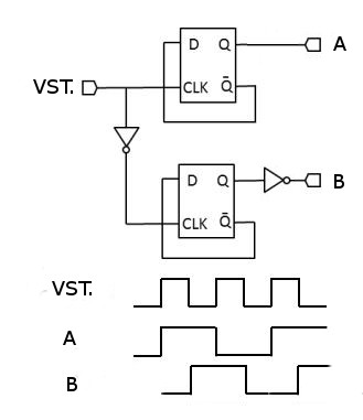

JiriTom
Příspěvky: 1421
#8 Příspěvek od JiriTom »
Možná takhle, ještě doplnit reverz...
(je to sesmoleno v GIMP ) :)

Takto nějak to mám, ale potřeboval bych vyřešit ten reverz.
serviceman
Příspěvky: 4094
#10 Příspěvek od serviceman »
Co myslíš reverzem, ve smyslu průběhů A a B, a jak ho chceš ovládat?
