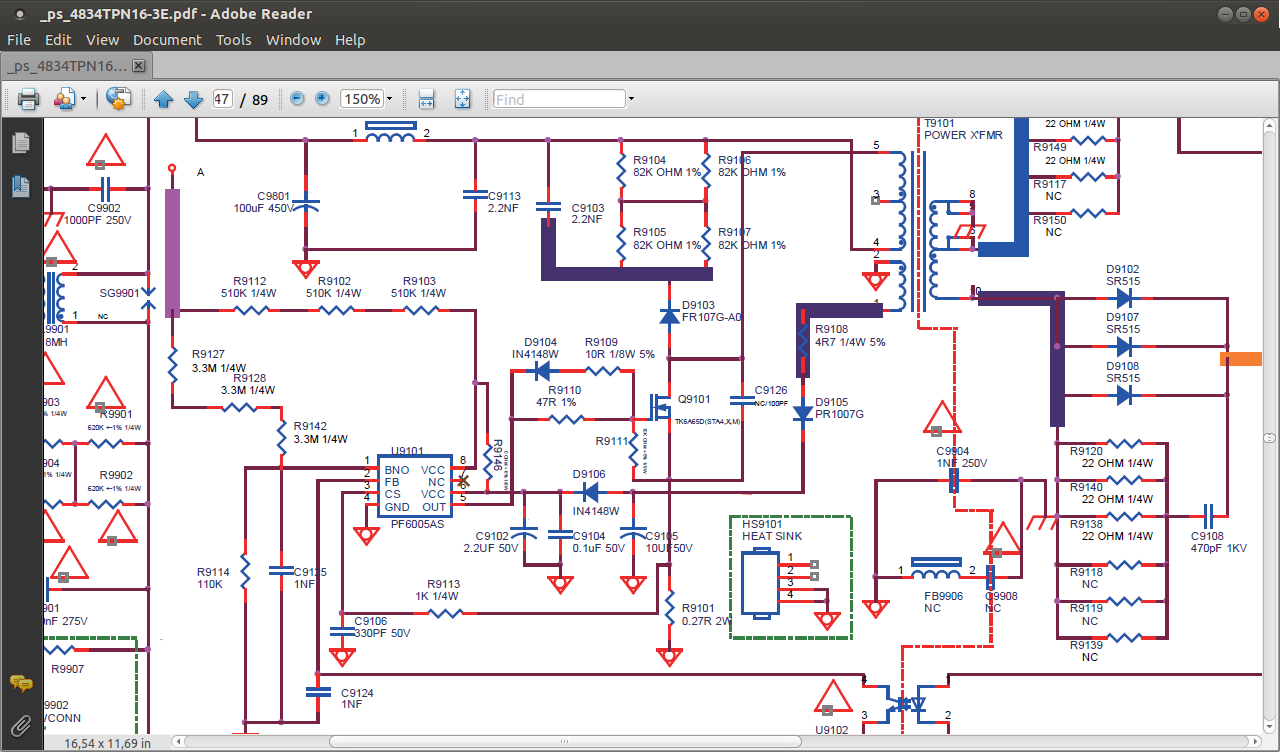

V pátek večer mě soused pozval k diagnostice placky Philips 32PFT4101/12 (není v prvním příspěvku v typu TV překlep?) se stejným zdrojovým IO PF6005AS a s hlavním tranzistorem Toshiba TK6A65D. Kromě nich je v pánu C9126 (100p/1000V), R9101 (0,27ohm/2W), R9109 (10ohm/0,125W SMD), R9110 (47ohm/0,125W SMD), R9113 (1kohm/0,25W SMD), D9104 (1N4148, verze SMD) a pojistka 4A. :-D
Jak již jsem četl, integrácz a tranzistor na českém webu asi sehnat nepůjde, což? S asijskými weby přímé (a dobré) zkušenosti nemám, tak co s tím?
Svým rozložením vývodů je podobný typ NCP1203, ale roubovat, upravovat a opravovat metodou pokus/omyl se mi to nechce.

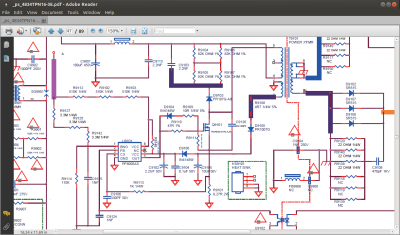

Mám i dokumentaci v .pdf, ve které je celé schéma opravované desky, má ale 17MB, výtah viz příloha.
judeware
Příspěvky: 2064
Bydliště: okres Písek
#5 Příspěvek od judeware »
Našel jsem stručný popis, viz příloha.
Zatím stále netufím, kterak co nejsnáze dosáhnouti IO a tr. :(

Na desce zdroje došlo na výměnu těchto součástek (viz schéma z 19.4.):
• C9126 100p/1000V, klasika (z faxu jsem měl masivní 100p/2kV)
• R9101 0R27 2W, klasika (z podobné TV stejné značky jsem měl identický)
• Q9101 Tosh. TK6A65D, klasika (z novodobé desky 11AK.. jsem použil 2SK2545)
• R9109 10R 0,125W SMD (z oné rezervní desky vraku placky Philips)
• R9110 47R 0,125W SMD dtto
• D9104 1N4148, verze SMD dtto
• R9113 1K0 0,25W SMD (osadil jsem vývodový - mini, krátký)
• standardní pojistka 4A, klasika
• IO PF6005AS už jsem zmínil
