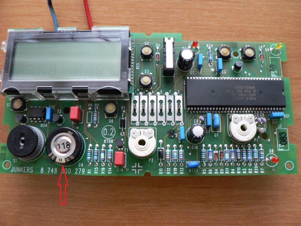

Potřeboval bych schéma zapojení desky tohoto termostatu. Kolegovi blbne regulační kolečko teploty. Na netu jsem našel fotku desky a potřeboval bych hodnotu trimru. Je to ten pravý.

Mám ho v práci na stole rozdělaný, zítra můžu změřit.
Ale ta šipka je tam proč? Vede totiž k záložnímu kondenzátoru...

To by bylo supr,díky moc. Ta šipka, to jsem stáhnul fotku někde z netu,někdo se ptal na záložní baterku,tak to měl označený.

Michal22 píše:Ale ta šipka je tam proč? Vede totiž k záložnímu kondenzátoru...
Už jsem se chtěl zeptat na to samé. Ještě čtu celé vlákno :D

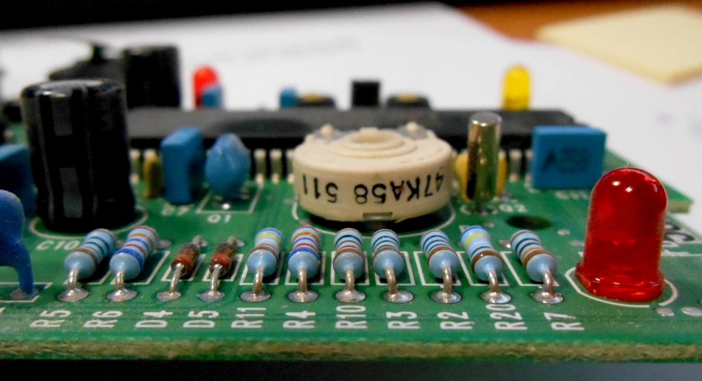

Hodnota bude napísaná po obvode,... keby z iného uhla to foto, dalo by sa to tam aj prečítať.

Doktore, tady to máš.
Oba trimry jsou stejné.
Výrobce Piher

Ahoj všem. U termostatu TR200 se mi při výpadku proudu vymažou všechna nastavení, předpokládám tedy po letech vadný záložní kondenzátor.
Ví někdo hodnotu tohoto C a kde ho sehnat?

Vyzera to na 1,0F/5,5V

Díky, asi to bude ono. V AME mají dvě velikosti, tak mě stejně nemine to nejdřív rozdělat a změřit výšku , aby se tam vešel.
