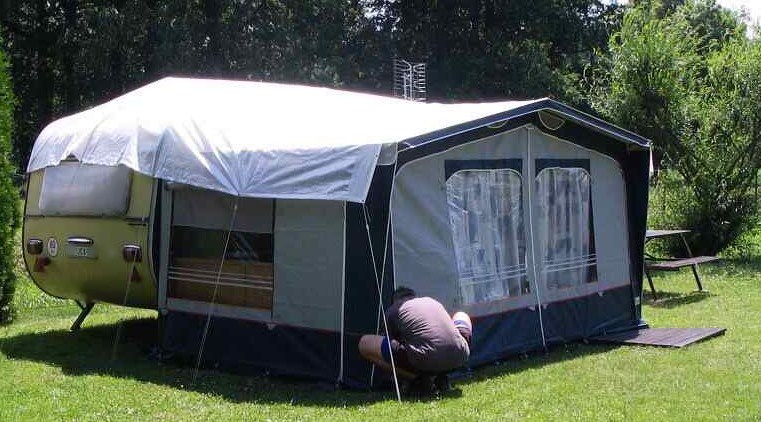

V našem služebním veteránkaravanu, který vždyvcky přes sezönu postavíme do některého kempu a střídají se nám tam po týdnu rekreanti z fabriky, používáme staré polské síto, jen místo zesilovače má v krabici symetrák. Jde o anténu Beta, které je délkou prvků laděná "trochu níž", přídavné direktory jsme nikde nepoužili. U Hrádku nad Nisou na to šlapala Černá Studnice, Ještěd, Löbau a nějaký polský vysílač. Naproti tomu na Bítově nám byla každá anténa k prdu, v té jámě mezi skalami není signál, nebo aspoň nebyl kdekoli na vyhrazené parcele. Tam ale mají jakousi "kabelovku" rozvedenou do pomníčků se síťovými zásuvkami - přeložené HD kanály ze satelitu do UHF pásma, vše v mpeg4. Čili to chtělo 40 metrů koaxiálu, 20 dB "podávací" linkový zesilovač - a settopbox, který to umí.
I tak jim pokaždé, když bylo pod mrakem, jezdil po obrazovce nápis, že není signál, leckdo si nedal vysvětlit, že top je hláška satelitního přijímače a nikoli settopboxu, takže polovina turnusů byla bez televize. To u tebe doufám nehrozí, předpokládám, že si zapamatuješ, jak vypadá hláška settopboxu, a jak vypadá hláška už ze zdroje signálu.

Ale na to jsme přišli už u té Bety, co je na obrázku.

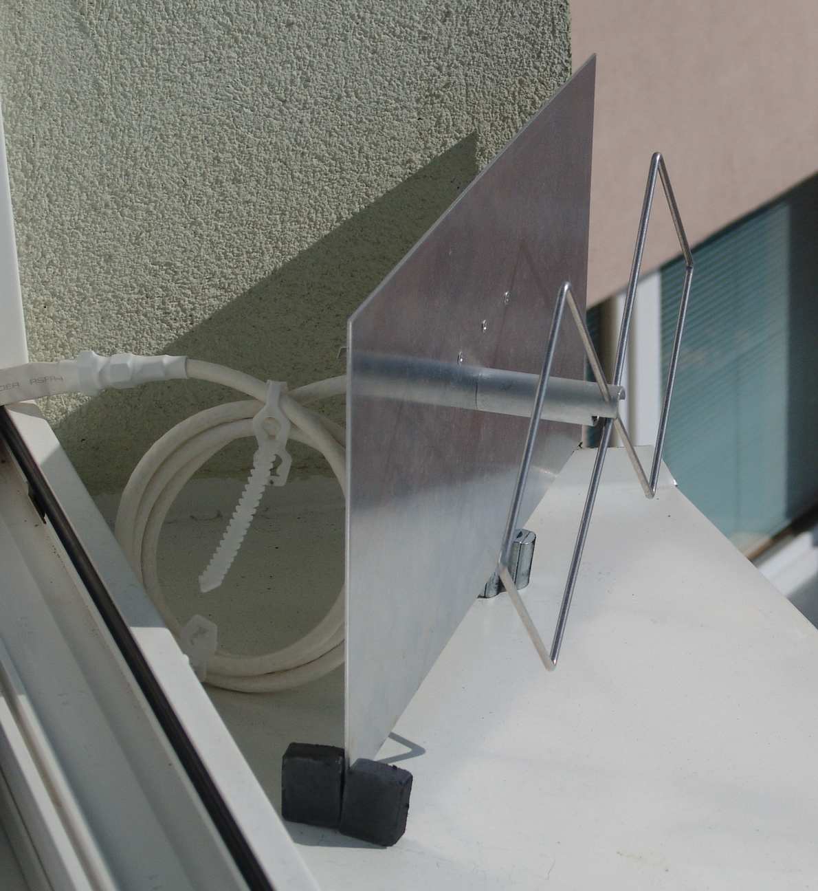

Zbastlil som BiQuad a fungač ..... malé a skladné, držiak je zatiaľ provizórny, dorobím, až bude teplejšie....

Hezké...neco takového by mi i vyhovovalo.

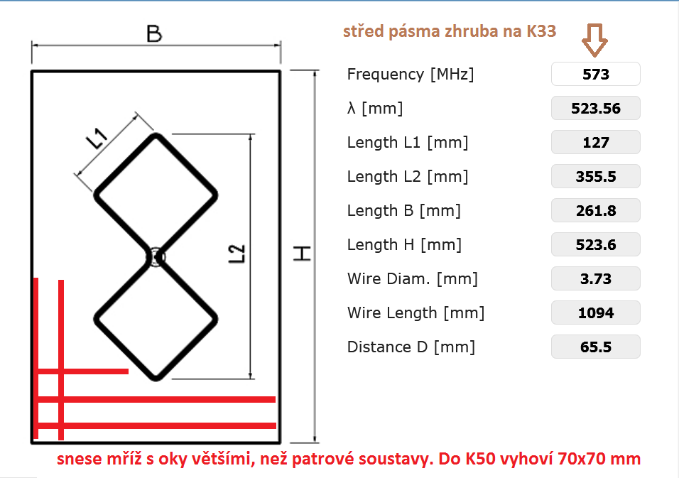

Ak by si potreboval, tak rozmery z kalkulačky: https://www.changpuak.ch/electronics/bi ... signer.php
drôt na reflektor je prídavný materiál pre zváranie hliníka, nie všetky druhy sú vhodné, niektoré sa nedajú ohnúť o 90 stupňov - lámu sa. Ak je po ruke materiál, je to hotové za chvíľu. Napájanie cez F-konektor.

Ještě bych tě měl upozornit na jednu zradu: ta odrazná deska vychází přes půl metru dlouhá (nebo vysoká, když přijímáš horizontálně polarizovaný signál), takže není příliš skladná a její upevnění, přesněji řečeno zavětrování, na karavanu bude vyžadovat lepší upevnění pro případ poryvového větru. Čili deska z plného materiálu se asi mechanicky příliš neosvědčí.
Ale tahle anténa chodí bez ztráty zisku i s velmi řídkým páskovým nebo sítovým reflektorem.
Už v dobách, kdy moc antén na výběr nebylo, jsme je stavěli do košíků pod kočárek (tehdy stál necelou padesátku, později byl za sto deset peněz). Účinnost to nijak nesnížilo, zato ve větru se ani nehnula, a to ani na dost dlouhém stožáru.
Zářič jsme dělali z oholeného instalačního drátu AY 35 mm², ten má průměr těsně pod 7 mm.
Dole máš rozměry pro střed pásma zhruba na kanálu 33, ale bude brát vše od K21 so K49. Nejméně.

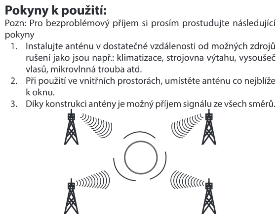

Co třeba UFO? :)

To je snad ještě horší, než ta ploutev. Horší v tom smyslu, že nevíš, kde bude fungovat, a kde ne. Jestli ale máš trpělivost několikrát za hodinu měnit napájecí napětí, aby to nějak chodilo, pak si ji kup.
Jinak všele nedoporučuji.

Dle jejich PDFka zachytí všechno v okolí :) A ten jejich adaptér nejspíš nemá možnost regulovat napětí (aspoň to není vidět).
Emos mi začíná připomínat Evolveo.
