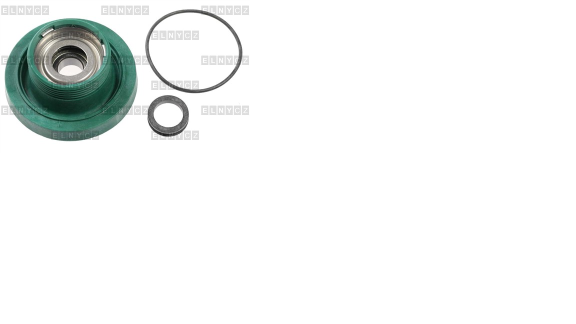

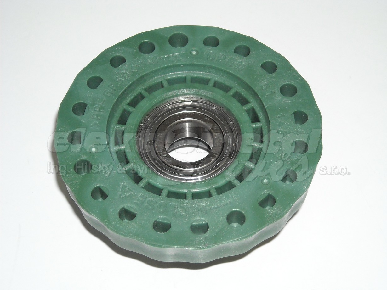

tu su loziskove domceky, meni sa to komplet vc tesneni. problem je ze su tam na zavit a bez specialneho pripravku sa to velmi blbo demontuje.... zavit je rozdeleny na pravu a lavu stranu-kazde je ine

To som kedysi skusal a nedopadlo to dobre, nevydrzalo to dlho. Je to v tom zaliate... A bez demontaze toho domceka to ložisko aj tak nevylisujes...

Len pre úplnosť, ložiská vymenené, nič zložité. Najťažšie bolo vytiahnuť práčku z panelákovej kúpeľne na chodbu. Ďalej to bol hračka. Ložiska sú naozaj zaliate v plastových domcoch, takže sa musia vymeniť komplet. Myslím, že by sa plastové domce dali upraviť tak, aby stačilo vymeniť len samotné ložiská. Nuž ale už kto by to robil?

Ložiska z domků běžně měním. Stačí odfrézovat část plastu, kterým je ložisko překryto, zahřát horkovzdušnou pistolí a následně vyklepnout a naklepat nové ložisko. Většinou se to podaří. Úspora nákladů na opravu je pak velmi výrazná. Stírací kroužky ale vždy měním za nové a řádně je namažu vazelínou. Problém je, když se utrhne celá příruba, což je dost častý případ.
