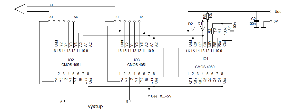

Všechno je relativní. Odpor sepnutého kanálu je maximálně v desítkách až stovkách Ω, podle typu IO a jeho napájecím napětí. Pokud bude tedy poměr vstupního odporu zesilovače termočlánkového napětí k odporu sepnutého kanálu dostatečně vysoký, bude vliv odporu sepnutého kanálu dostatečně malý. Při vstupním odporu např. 100kΩ bude vliv odporu kanálu <1%.
jirsve píše:Přesně na něco podobného jsem koukal a myslel jsem si, jestli by nebylo neco na tomto principu, ale hotové třeba na DIN lištu s hotovou okolní elektronikou.
Té okolní elektroniky není zase tak moc. V principu jde o tohle zapojení.
