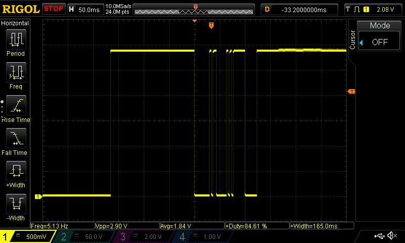

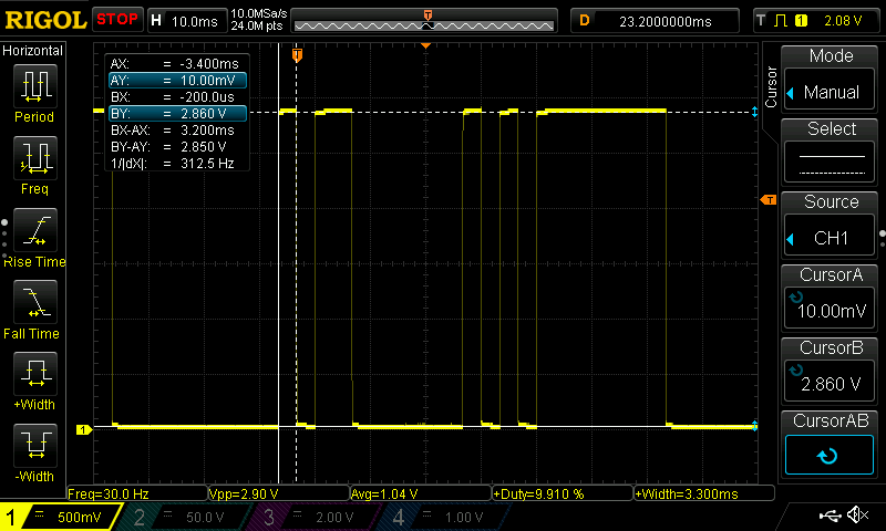

Pisu ze bez baterky, kdybych ji mel, tak se blbe neptam. Kouknul sem na ten BAT_ID skopem a me obavy se naplnily, behem bootu se to pokousi s baterkou komunikovat, takze to je v riti...
Napada me, jestli to neni dallas 1-wire, ale ten ma tusim rychlejsi casovani...

Nasel sem i servisni schema a podle nej to vypada na digitalni komunikaci...

Tak sem sehnal BB 9790 s origo baterkou JM1, ktera v nem funguje a zkusil ji prehodit do 9780 a v nem nefunguje. Datova komunikace vypada dost jinak, u 9790 je vyrazne rychlejsi. No maj to dobre vosefovany...
